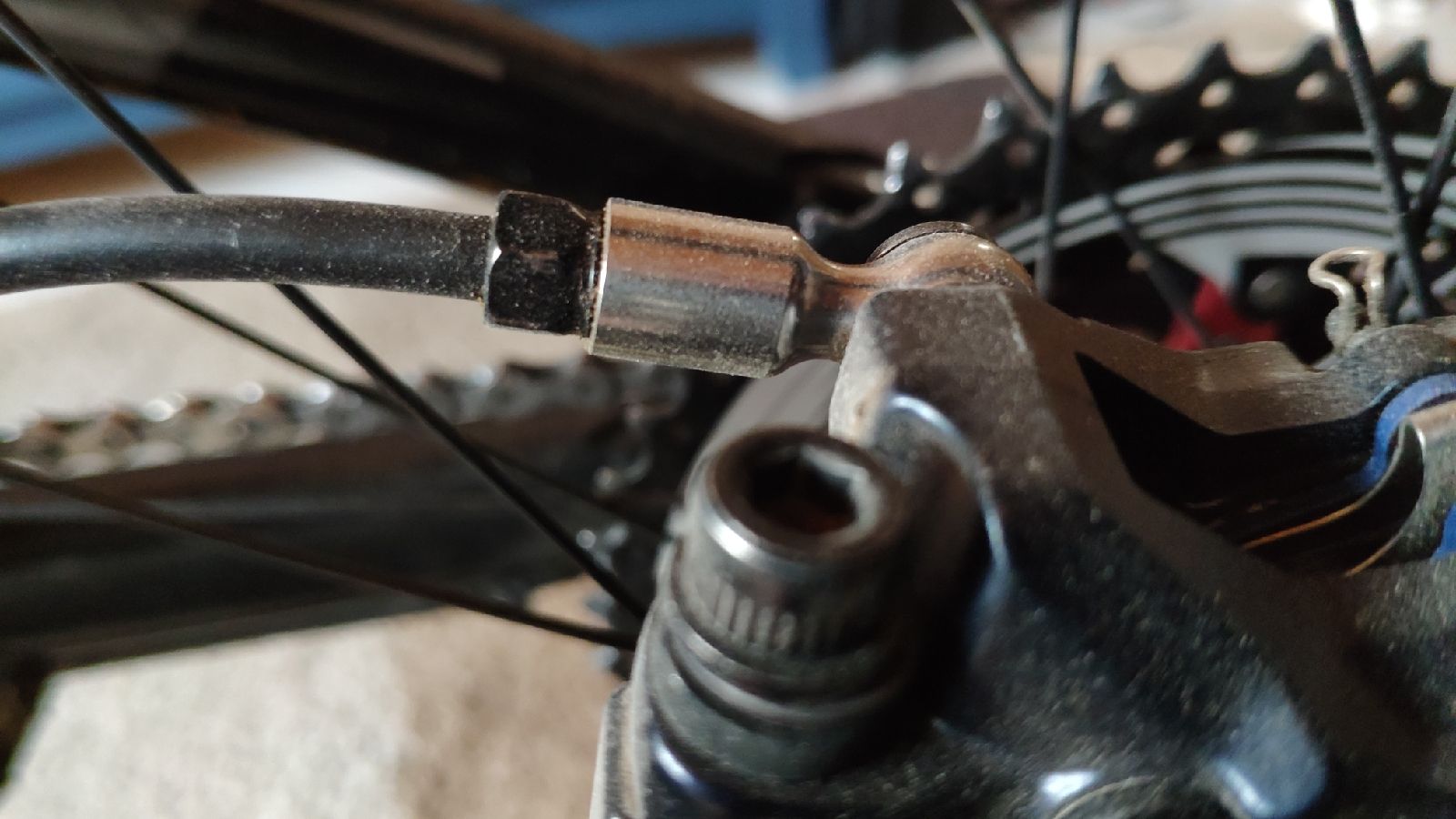

Das ist aber Pin / Olive für die SM-BH90. Ich verstehe nicht ganz, wie Du die bestehende Leitung weiter nutzen möchtest, wenn Du von der MT-400 kommst. Die Bremse hat doch die kleine Bremsleitung mit dem niedrigeren Druck.
Mir wurde gesagt das würde problemlos passen 🤔🤷🏼‍♂️
Das würde sonst meine ganze Planung ändern und kippen
Doch komplett umbauen?

Ich habe an einem eBike die Shimano BR-M446 gegen die M500 getauscht.
Mir haben 3 Händler gesagt, dass der 520er nicht geht, weil er die Hochdruckvariante der Leitung benötigt.
Einer hat im Nebensatz gesagt, dass es umgekehrt funktionieren würde (also Hochdruck Bremsleitung mit Sattel / Kolbe, die keine SM-BH90 benötigen).
Bin dann nie auf die Idee gekommen, so was auszuprobieren. Hört sich irgendwie nicht so schlüssig an, eine Bremse mit mehr Druck an einer Leitung für weniger Druck zu fahren.
Ob das in der Praxis aber funktioniert, kann ich nicht sagen. Kann auch sein, dass Shimano "nein" sagt und deswegen der Händler aus Gründen der Gewährleistung / Haftung auch "nein" sagt.
Hab ab da immer die Leitung mit gewechselt.

Das mit dem Hoxhdruck und Niederdruck ist Blödsinn. Da gibts keine Unterschiede.
Es gibt minimale Unterschiede bei den Leitungen. Die 90er Leitungen von Shimano sind steifer und dehnen sich unter Druck weniger aus. Dadurch hat man ein anderes Bremsgefühl.
Aber passen tun alle Leitungen untereinander.

Den 59er und 90er Leitungen ist es egal, welche Bremse dranhängt. Die 90er sind druckstabiler, sind enger und haben einen dünneren Pin (Edelstahl)
Die 59er Leitungen ohne Banjo lassen sich durch Banjos von Radsport Erdmann upgraden. Somit lässt sich auch an diese Leitung jeder Shimano Sattel montieren.
Was hat Radsport Erdmann damit zutun? Die Banjos gibt's doch im Druckluft/Hydraulikzubehör zu kaufen - sogar mit Verschraubung, das kann man bequem daheim machen.
Steht irgendwo, dass das Erdmann montiert hat? Nein. Da steht nur, dass die Banjos bei Erdmann erhältlich sind. Genauso wie in deinem Hydraulik Handel, wo du hilfreicherweise keinen Link gepostet hast.

Ich hab mir die über Erdmann besorgt, weil ich mir fast sicher war, dass die passen, so wie ich das machen wollte. Nur die alte Verschraubung ins neue Banjo und feddich.
Im Hydraulikhandel habe ich sie auch gesehen, war mir aber unsicher.
