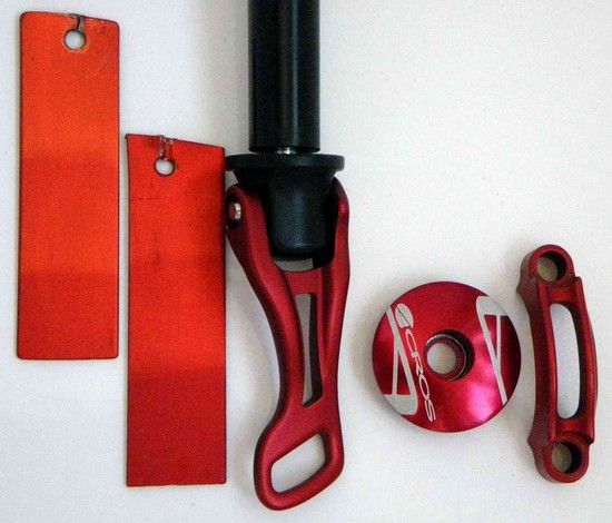

Gerade habe ich mit Eloxieren zu experimentieren begonnen und habe meine ersten Testbleche (Electronic Thingks Starterset ) rot bekommen. Hat super geklappt. :daumen:
Jetzt läuft gerade der erste richtige Versuch mit den zwei Lenkerschellen eines Syntace Vorbau. Da trat schon mal das erste Problem auf: beim abbeizen in NaOH werden die Teile sofort wieder schwarz. Mal sehen ob das noch was wird.

Ich berichte mal über meine ersten Versuche mit dem Starter Set und ein paar Knax-Essiggurken-Gläsern :D Fragen habe ich auch, eventuell kann ja ein der alten Hasen hier etwas Licht ins Dunkel bringen.
Bei den Teststreifen hatte ich zunächst Kontaktprobleme, ich glaube es ist besser man macht den Titandraht erst nach dem NaOH Baden dran. Die Streifen waren 3 - 6 - 9 Min und der andere 5 - 10 - 15 Min im Farbbad (ca 4g/l).
Hat alles ganz gut geklappt, aber:
Hauptfrage: Das Rot das ich bekommen habe gefällt mir nicht so recht. Ich habe im Foto mal ein Professionelles Teil dazugelegt. Leider zeigt es das Bild nicht so deutlich wie in Echt. Mein Rot hat einen deutlichen Orange Stich. Oder mit "Wasserfarbenkasten-aus-Grundschule-Vokabeln" es ist eher Zinnober-Rot als Karmin-Rot ! Ich will aber ein Rot wie es alle Fahrradteile haben ...
Der Schnellspanner der Steckachse war 25min im Farbbad - dunkler wird er nicht mehr. Was kann ich ändern ?
Anderes Rot ? Stärkere Konzentration (hatte 4g/l) ? Oder PH Wert kontrollieren ?

Moin Michi,
viele deiner fragen sind ja schon im electronic-thingks forum beantwortet worden.
Pause machen führt schnell nur Problemen. Selbst wenn man die teile in destilliertem wasser aufbewahrt. In der Industrie wird diese lösung mit minimal Salpehtersäure versetzt.
Das Eloxsalbad ist im grunde wie eine batterie in dem auch noch spannung anliegt wenn das netzteil aus ist. Es entsteht minimal Wasserstoff.
Die Legierung von den test streifen ist komisch die farben fallen anderes aus als normal.
gruß lars
