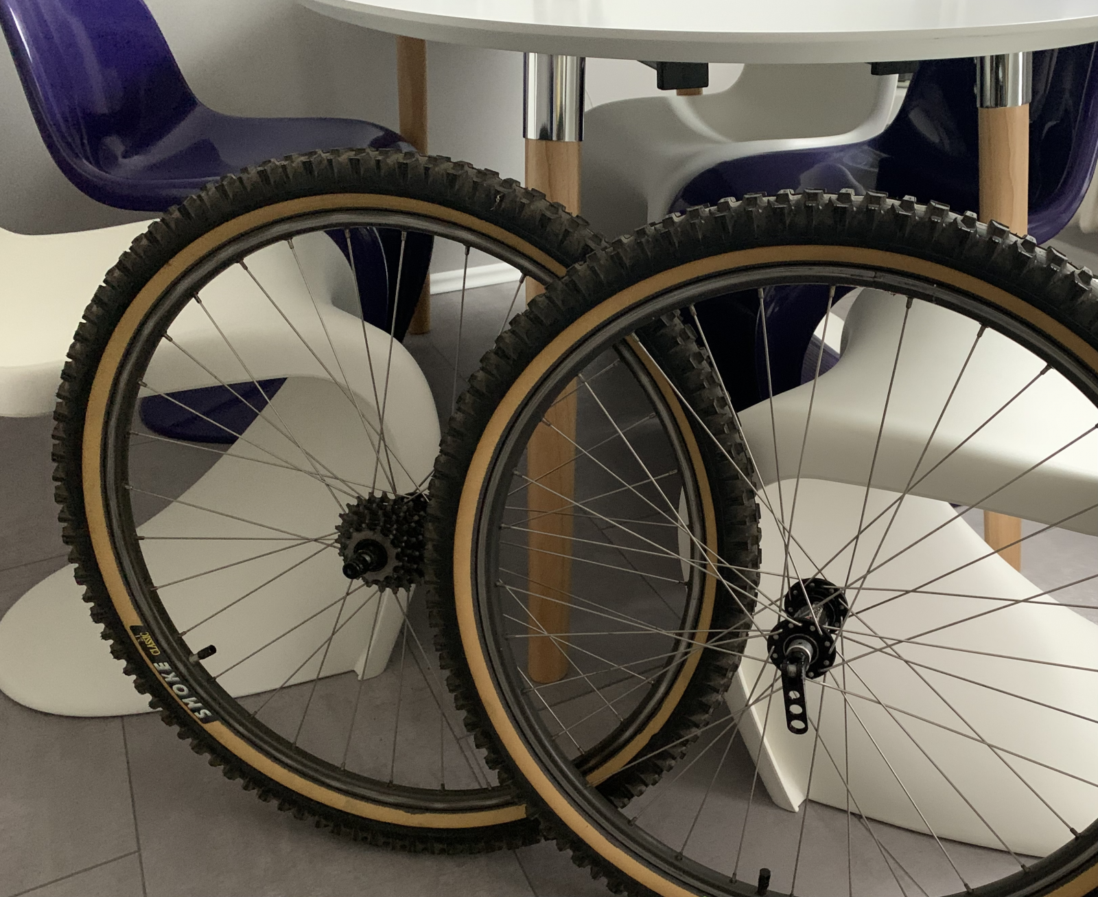

Dann kommen wir mal zu den besagten Laufrädern. :)
Da es bereits bekannte Kandidaten sind, brauch ich auch kein Geheimnis drum machen.;)
Matrix Mt. Titan
Mit schwarzen Bullseye
Bereifung Smoke Classic
Und zusammen mit der LVE sieht das dann so aus.:)

Also ich kann da bisher nix schlechtes dran finden. Einzig wenn der silberne Lenker alleine bleibt, könnte das doof werden. Aber bei net silbernen Kurbel oder was auch immer sollte das schon gehen.

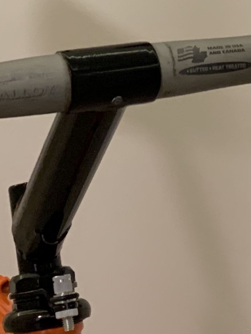

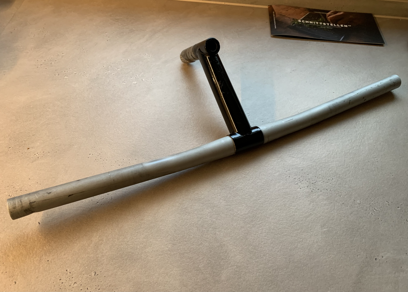

Da ich über die Feiertage wenig Zeit haben werde, zeige ich jetzt schon mal den Vorbau und Lenker.
Und sorge gleichzeitig auch schon mal für Diskussionsstoff. 🥴
Da sind se in einem Stück:o

Bontrager LVE

Dazu hätte ich mal ´ne Frage: Wie sind die Rohre miteinander verbunden, geklebt, verpresst, verlötet, etc.?

Du meinst sicherlich die LVE?
Der Bontrager Vorbau wurde mit dem Race Face Lenker verklebt und zusätzlich am Vorbau (Statt einer Klemmschraube) vernietet.

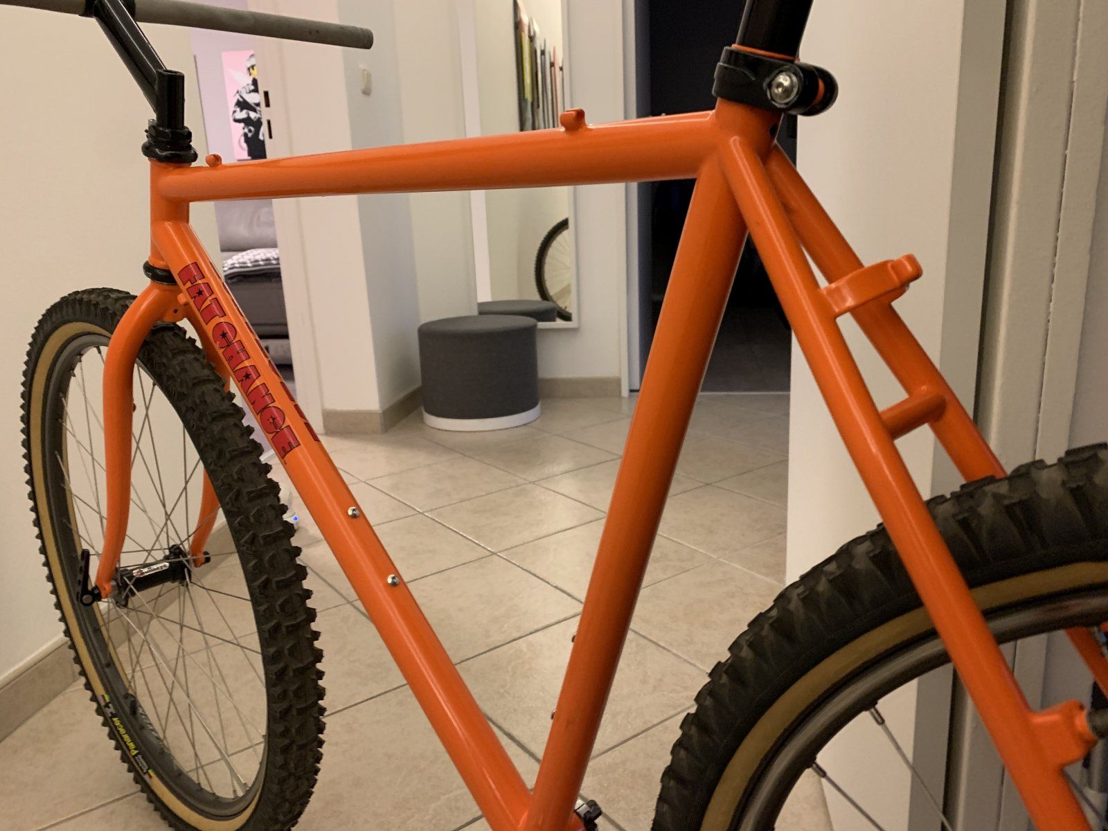

Also ich find es nicht nur dufte das es nicht mal wieder das xte Yo Eddy ist, sondern die Farbe mit den Decals alleine schon mega stark. Wenn der Aufbau dann eine gute Mischung aus silber und schwarz bekommt, und danach sieht's ja aus, ist alles klasse. Auch wenn ich bekennender In-Rahmenfarbe-Vorbau-Fetischist bin :rolleyes:
Oh man, ich wollte schon lange mal dufte, stark und klasse verwenden....geile Karre :daumen:

mich würde ja mal interessieren wer die LVE so gebaut hat, also mit dem Race Face Lenker? Ich kannte das bisher immer nur in Kombi mit einem Hyperlite.

mich würde viel eher interessieren wie man das halbwegs sinnvoll gebaut bekommt.
Ansich muss es ja ne Art Presspassung sein. vielleicht Kleister in den Vorbau, Lenker sau kalt machen reinballern und an die richtige Stelle mit dem richtigen sweep und dann warm werden lassen und den Niet rein??

Das Bild mit dem Niet erklärt noch nicht, wie der Lenker hält.
Der Niet alleine wird es wohl nicht schaffen.
Der ist sicher erhitzt worden, wodurch sich der Stahl ausdehnt und dann der Lenker eingesetzt werden konnte. Nach Abkühlen klemmt der flächig und wird mit dem Niet gesichert. Wenn der zusätzlich noch Loctite eingesetzt wurde umso besser.
