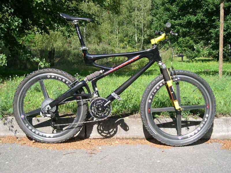

 Ich mag kein fully, ich mag kein XTR, ich mag eigendlich kein Specialized aber das BIld ist schön
