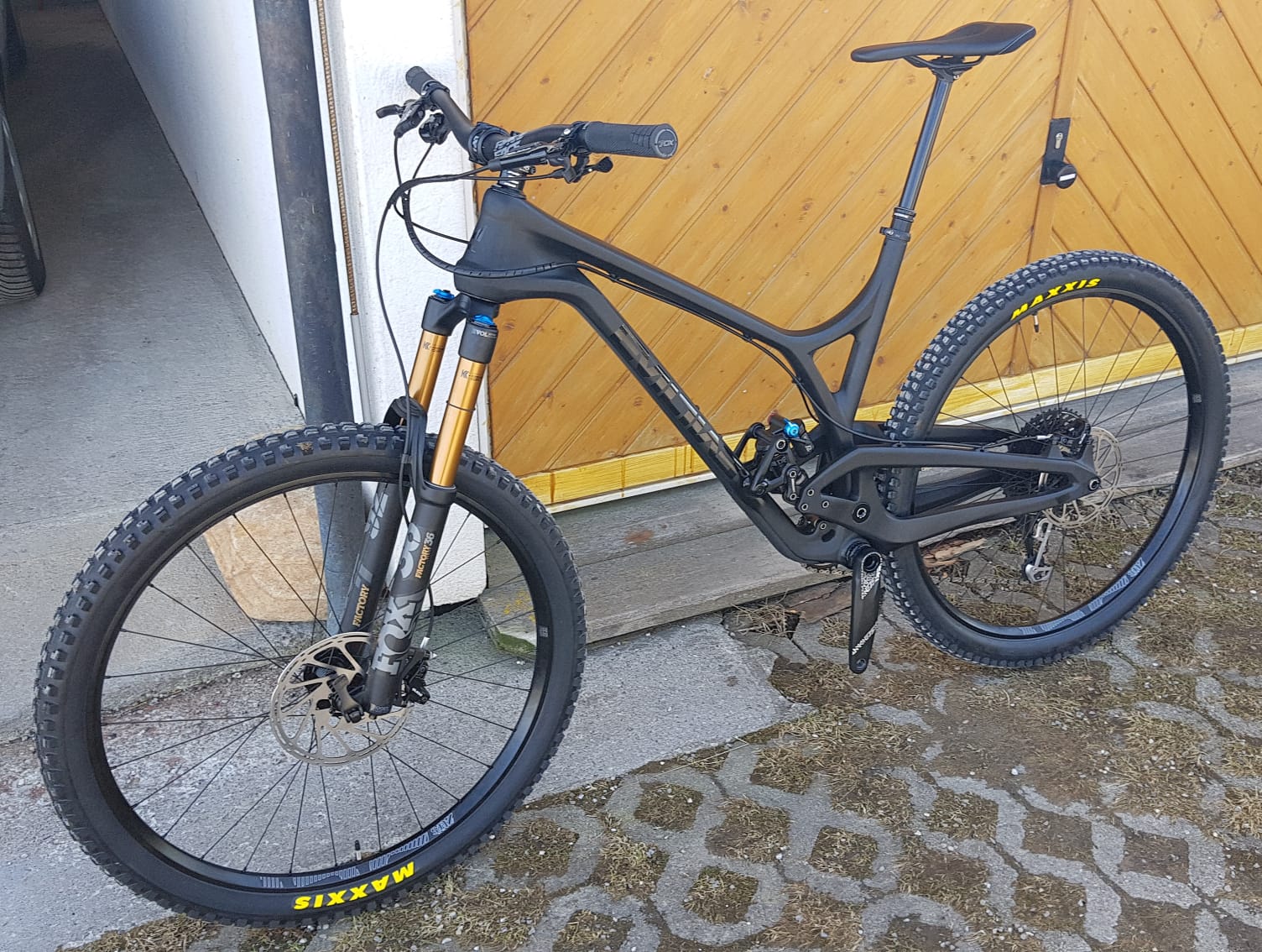

Calling in XL. Den Rahmen habe ich gebraucht gekauft, passt mir mit 182cm und 87cm Schrittlänge sehr gut. Die 150er Kindshock hat noch etwas Spielraum, also alles bestens. Beim Dämpfer habe ich den originalen 5mm Spacer entfernt, somit hat die Kiste jetzt hinten 144mm Federweg. Die Fox ist auf 150mm eingestellt. Fährt richtig gut....
Grüße
Martin

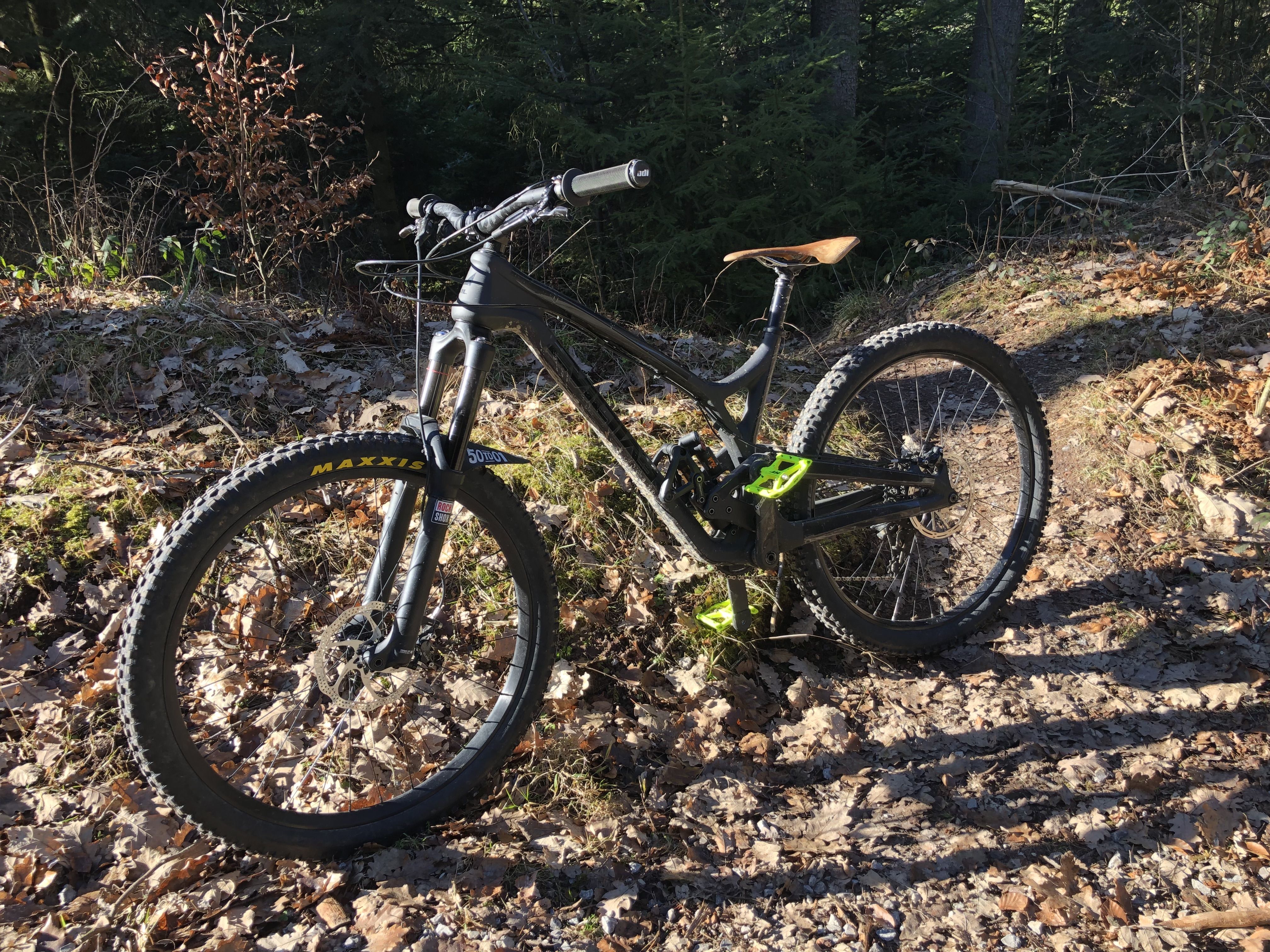

Dann stelle ich hier mal mein EVIL The Offering vor:
Rahmen XL bei 190 cm Körpergröße - einfach perfekt.
Beast Carbonlaufräder und Lenker, Trickstuff Direttissima Bremsen, 185 mm Sattelstütze von bikeyoke, XTR 12-fach mit SRAM Carbon Kurbel und Eagle Kette.
Komme auf 13,4 kg inkl. Pedale.
Uphill eine wahre Freunde - fährt fast von alleine
Downhill einfach Hammer, ok, bei 29“ spielen Wurzel keine Rolle mehr
Ride on
