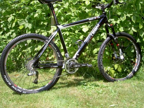

hier mal wieder zwei Bilder von meinen Factory von 2006. Allerdings kein "es sthet in Garten Bild" sondern welche aus der freien Natur.
Die sind auf Sardinien entsatnden. Leider war ich alleine unterwegs, deshalb kein Aktionfoto.

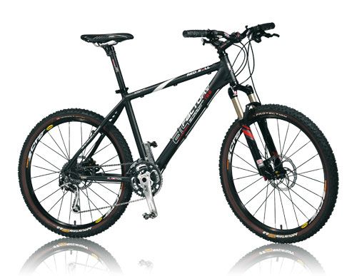

mit einem Red Bull feier ich meinen Einstand hier im Forum. Leider ist es noch nicht geliefert, doch wenn es ein mal da ist wird es ein AL-400 Factory 2009.
Die Daten sehen ja schon mal nett aus und da ich die 16,5" Version haben werde, geht das Gewicht auch noch ein wenig runter.
Rahmen 6013 T6/2 Ultra Strong Altanium Aluminium
Gabel Rock Shox Reba Race, 100 mm inkl. Remote Lock-Out Hebel
Steuersatz Xtreme Pro
Laufradsatz Mavic Crossride Disc
Zahnkranz Shimano SLX, 11 - 34, 9-fach
Reifen "Continental Mountain King ProTection, 26"" x 2.2"
Tretlager Shimano XT, 44/32/22
Umwerfer Shimano XT
Schaltwerk Shimano XT Shadow
Schalthebel Shimano XT, Rapidfire
Bremsen/-hebel Formula Mega K Disc, 180/180
Sattelstütze Race Face Deus XC
Sattel fi´zi:k Nisene Sport
Lenker Race Face Deus XC Low Riser
Vorbau Race Face Deus XC
Farben anodized-black, ruby-red, pepper-white
Gewicht "ca. 11,1 kg (RH: 18.5"", ohne Pedale)"
Und hier das Bild meines zukünftigen.
