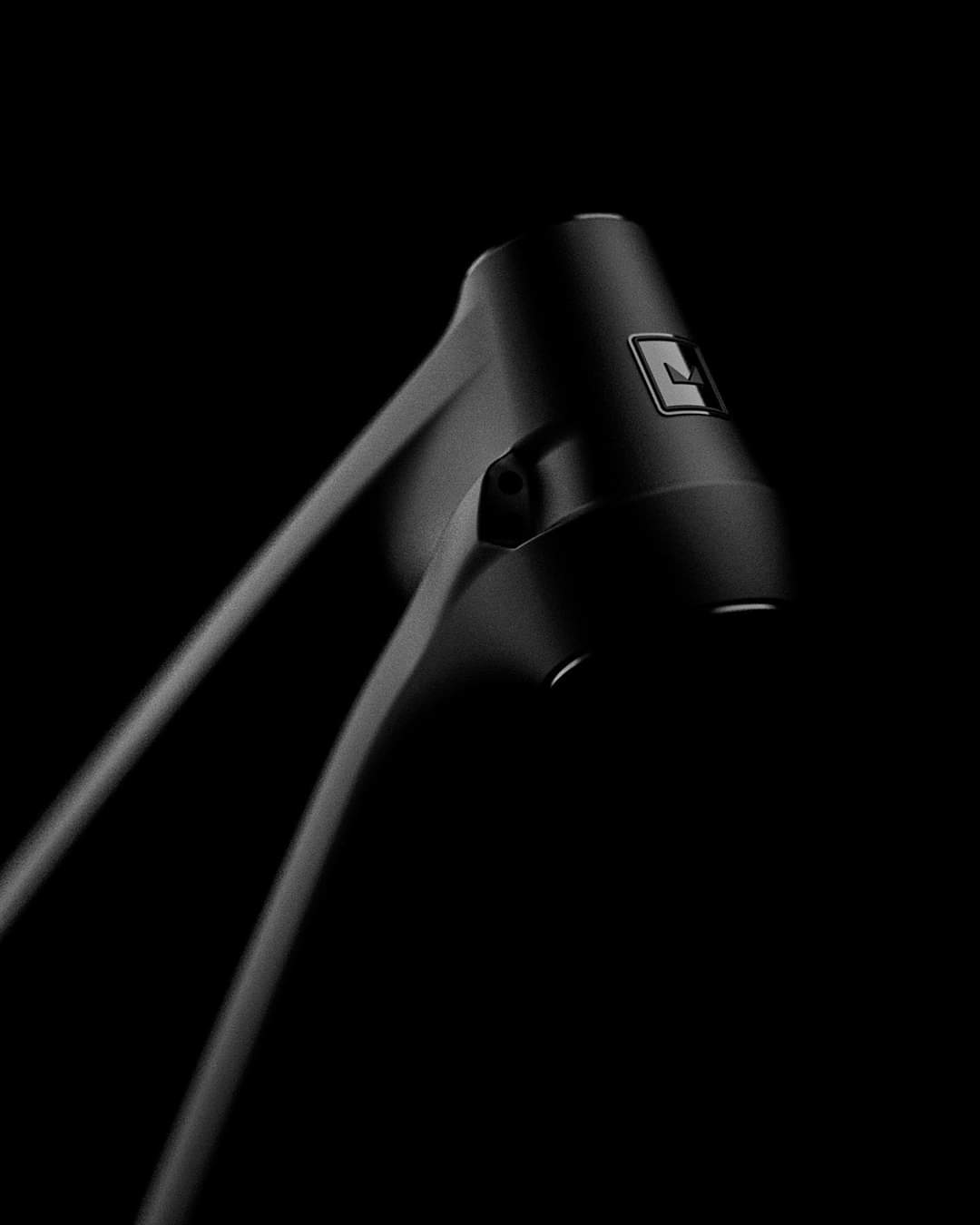

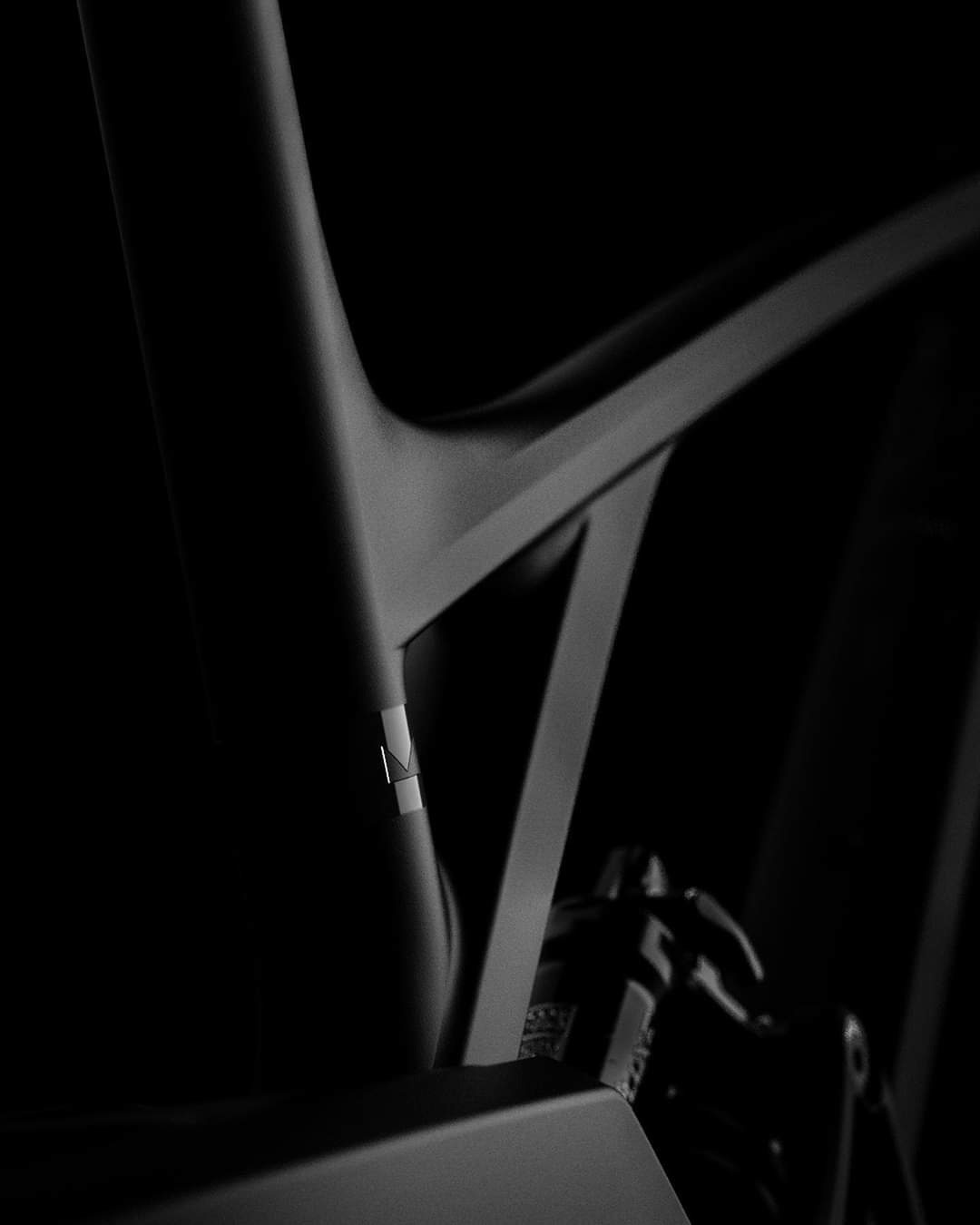

Es wird konkreter. Ein neues Wreckoning ist im Anmarsch - also höchstwahrscheinlich ein Wreckoning, ggf. auch ein anderes...? Spekulationen laufen. In den sozialen Medien wird's geteasert.
