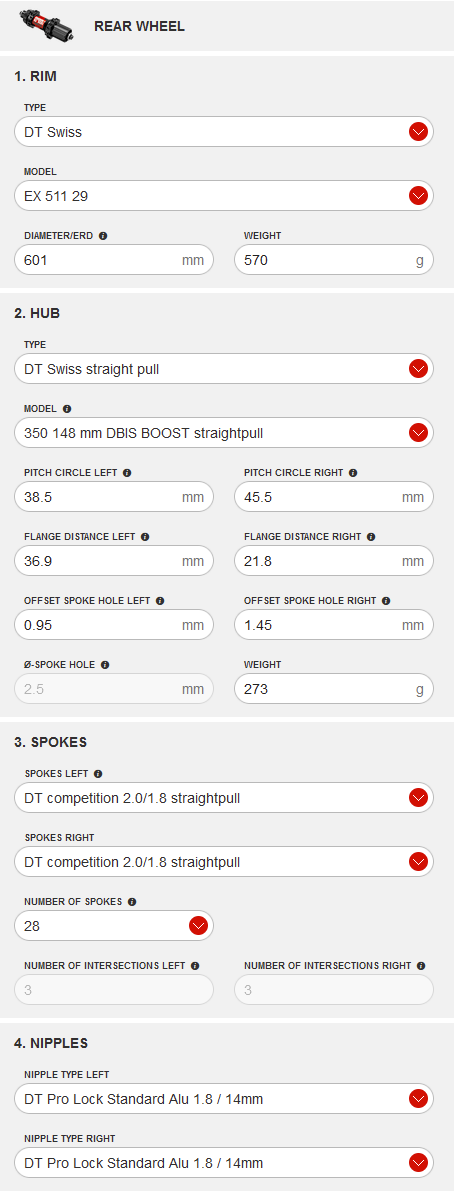

Nabe: 350 DBIS BOOST straight pull // Habe die Angaben aus dem Speichenrechner von dt Swiss übernommen, da meines Wissen keine Datensätze passen
Felge der Wahl: dt swiss EX 511 29", 28 Loch
Speichenwahl: links Sapim Laser, rechts Sapim Race
Gedanke: Da die Freilaufseite etwas mehr Gewicht tragen muss, soll auf diese Weise die Last etwas gleichmäßiger verteilt werden.

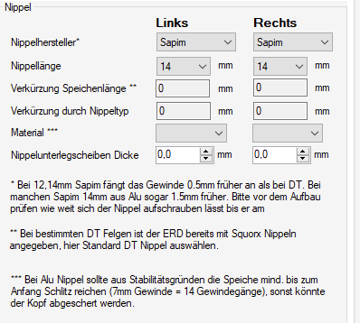

Nippel: Sapim Polyax 14 mm

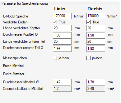

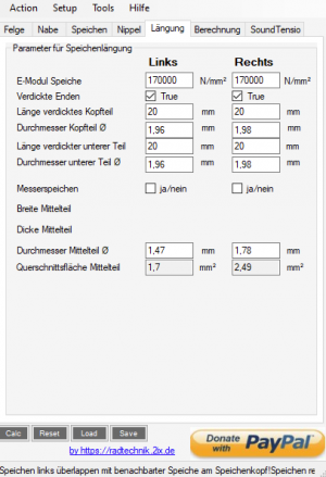

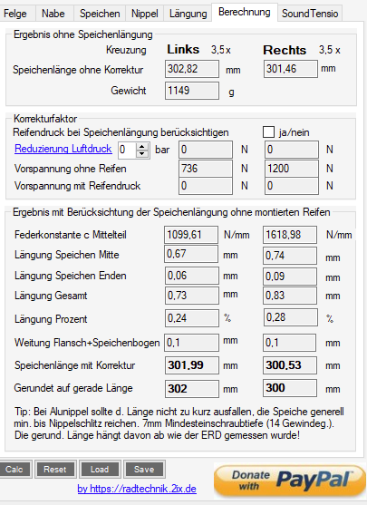

nun habe ich den Spokomat und den dt swiss Speichenrechner bemüht und bekomme durchaus andere Ergebnisse für die Länge.
Von einem Kumpel habe ich erfahren, dass die Race in 302 mm bei dieser Konfiguration definitv zu lange waren, sodass er sie mit den dt Swiss Nippeln einbauen musste.
Meine Fragen:
A.) Macht so eine asymmetrische Speichung Sinn? Und hält sie auch den üblichen Weekend Enduristi aus ;)
B.) Reichen die 3 mm die man hier abziehen muss, gegenüber dem dt swiss Rechner und ist das die Folge von den Gewindegängen die früher starten.
Der Nachvollziehbarkeit halber habe ich alle Screenshots mal angehängt:

@xrated :"Du hast die Daten der Nabe auf jeden Fall falsch eingegeben"
Ich nehme hier gerne Korrekturen entgegen. Falls du mir ein anderes Wertepaar gibst, versuche ich es gerne nochmal.
Mir ist auch noch aufgefallen, dass ich bei den Nippeln im dt Rechner einen Fehler gemacht habe: daher sollte es eher so aussehen.
@felixthewolf : Ich habe den Beitrag hauptsächlich eingestellt, weil mein Kumpel die selbe Kombi mit Sapim Laser/ Race in jeweils 303 mm gebaut hat mit den Nippeln von Sapim und leider feststellen musste, dass die Race-Speichen zu lang waren. Er hat dann die beiliegenden dt Squorx in 14 mm genommen und diese haben gepasst.

du musst auf jeden Fall bei Straightpull noch den Offset eintragen und bei der Kreuzung achten das der Wert mit ,5 endet, also nicht 3x sondern 3,5x
Ich komme auf 303,7 links 302,8 rechts
