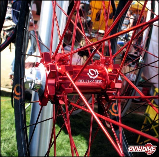

mal was in bunt
in kevlar
wellenspeichen

Bunte sind normalerweise Aluspeichen. Und die sind eigentlich immer nur in Systemlaufrädern verbaut. Einzeln wird es so etwas nicht geben.

nö, kannst alu-speichen in jeder x-beliebigen farbe bekommen und zwar einzeln oder in massen, aber unabhängig vom system. oder hab ich was mißverstanden?
Ja und wo gibts die? Konventionelle Speichen sind immer in Stahl.
Die Nippel, ja, die gibts in Alu und farbig überall.
Titanspeichen gabs auch mal. Waren aber ein bisschen zu teuer.
Aber Aluspeichen in einem konventionellen Laufrad?
Und wo willst du die Aluspeichen jetzt kaufen? Ich hab noch keine Quelle gefunden.
Wenn es welche gäbe, wären die doch garantiert bei den Weightweenies aufgeführt. Da sind aber "nur" die Titanspeichen von DT und Union drin.
Alles andere klassisch aus Stahl.
Schau dir mal die Aluspeichen in einem Crossmax- Laufrad an. Wie willst du diese dicken Speichen in einer normalen Nabe und Felge verbauen?
Also wenn jetzt jemand eine Quelle für Aluspeichen für normale Laufräder nennt, lasse ich mich gerne eines besseren belehren, so bin ich jedoch der Meinung dass es diese in der üblichen Bauform nicht gibt.
