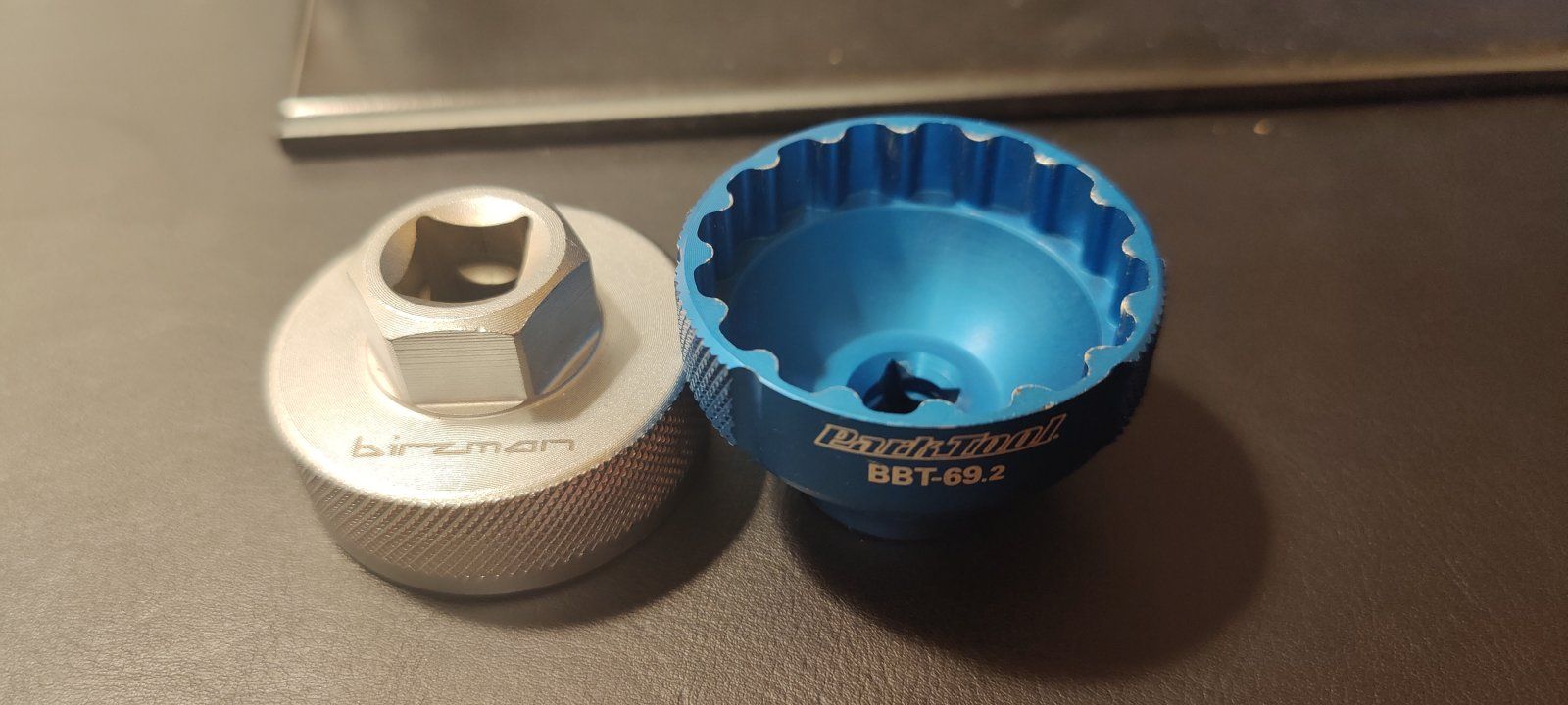

jein. es kommt aufs werkzeug an:
links passt nicht, rechst passt:
