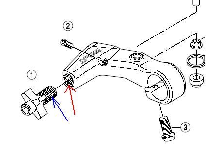

Zum Beispiel - wie von mir gefragt - ob sich die Rändelschraube auch so verf*ckt ständig reindreht wie bei den XTR-DC. Die Extralite haben ja so wie es aussieht genauso wie die XTR-DC keine Konterschraube. Das wäre dann ja ein wandernder Druckpunkt. :lol:
Oder nimmst du da Lock-Tite oder drehst du die bis zum Anschlag rein? :confused:
Das ist aber auch nicht normal. Habe zwar kein DC, aber die Shimanohebel haben schon seit Ewigkeiten keine Kontermutter & trotzdem drehten die sich nie herein. Die hatten immer so ne kleine Blattfeder die gegen die Gewindegänge gedrückt hat.
Deore02 die ich mal hatte Kontermuttern. Hat sich auch nicht reingedreht.
Die aktuelle LX hat auch noch Kontermuttern.
XTR00 und XTR03 hat keine Kontermuttern und da habe ich bei beiden dieses Problem mit dem reindrehen (nur in grobem Gelände) gehabt.
Kann auf den Explosionszeichen aber auch keine Federn entdecken die gegendrücken. (Würde sich damit dann auch sicher heraus- statt hereindrehen).
Also woher hast du diese Information?
Na vom reingucken in meine ehemaligen XTR & aktuellen XT V-Brakehebel.
Da ist ganz am Anfang des Gewindes ne kleine Blattfeder die aufs Aussengewinde der Stellschraube drückt & in der Nut zum "Zug einlegen" leicht einrastet.
Und wie die Explosionszeichnung der aktuellen XT DC zeigt haben die das auch noch.
Siehe auch Bild unten.
roter Pfeil = Blattfeder (leider sehr schlecht zu sehen, aber auf dem Link oben kann mans entsprechend vergrößern).
blauer Pfeil = Nut wo diese Blattfeder leicht einrastet.
kein problem!
auch die Extralite haben so eine blattfeder die ein verstellen verhindert.
ich schlage vor dass du dir mal deine hebel anschaust und besagte blattfeder etwas weiter vorbiegst. dann verstellt sich da auch nichts mehr.
Da ich ja heute - ausnahmsweise - ohne rad auf arbeit war konnte ich erst erst jetzt nachgucken:
Da ist so ne komische Feder drinne, ja.
War komplett reingedrückt, habe ich mit nem uhrmacherschraubendreher wieder rausgedrückt.
Beim reindrehen der Rändelschraube hat sich diese verf*ckte Feder wohl wieder zurückgedrückt. :mad: :heul:
Ich gebst auf.
Dann doch lieber alle 3 meter wieder nachkorigieren im Gelände... :heul: :mad:
