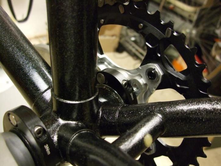

Habe am Freitag den Excentriker bekommen.
Montage ist wirklich sehr simpel:
-Stahlschahlen montieren
-wieder demontieren, weil Distanzringe vom HT2 Lager vergessen zu montieren:lol:
-Wieder montieren
-Excenterteile mit Lager draufstecken
-SaintKurbel mit den vorher abgefeilten KB Aufnahmen durchstecken
-Kette montieren
-Spannen
Alles in Allem ca.15min
Passgenugkeit ist der Hammer, den hohen Preis ist das Ding wert!:daumen:

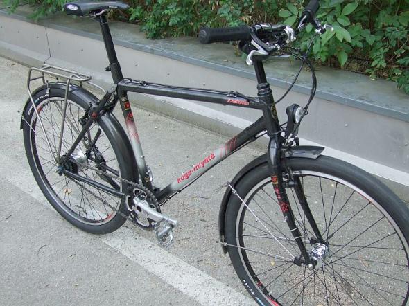

Ich habe den Exzentriker an meinem ollen Stadtrad.
Bin zwar erst 200 km gefahren, kann aber sagen:
Das Teil macht einen guten Eindruck !
Leider hat sich auch bei mir die Chromschicht verabschiedet - nicht so schön, was den guten Gesamteindruck trübt.
Der vermeintlich hohe Preis relativiert sich doch etwas,
wenn man bedenkt, daß das Produkt quasi konkurrenzlos ist.
Gute Idee, gelungene Ausführung. Das kostet eben Geld.

bei mir platzt bislang nix ab. Ist aber so, daß der eigentliche Exzenter (siehe Bild oben von deep star) aus Alu ist und daher eloxiert (gibt mittlerweile versch. Farben, schau mal auf der homepage). Da platzt natürlich nix ab!
Das Kettenspannen ist recht einfach: Auf dem linken Bild von kogafreund erkennst Du eine der beiden Schrauben. Diese lösen, event. ein kleiner Schlag auf den Inbusschlüssel und der Exzenter läßt sich drehen und es verändert sich die Spannung der Kette. Du erkennst auch eine Skala auf dem Exzenter, diese soll helfen die beiden Exzenterteile zueinander passend auszurichten. Klappt besser als man meinen könnte.
