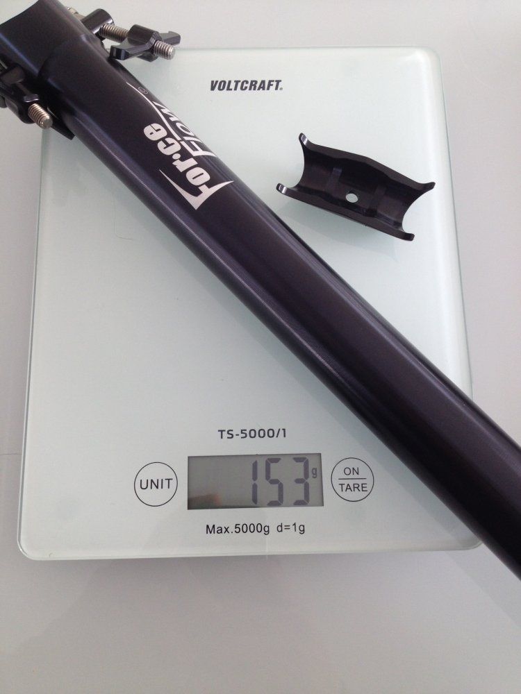

Sodala die Force Flow ist eingetrudelt... Angenehme 153g. :)
