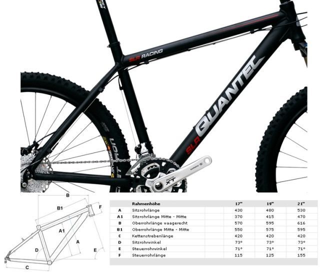

Hallo Uli was für eine Rahmengrösse willst du dir kaufen und welche Daten hast du Grösse ,Schrittlänge . Will auch einen holen komm aber mit den angegebenen Rahmendaten nicht klar:mad:. Gruss Rolf
Hallo,
werde einen 17" nehmen, bin 175cm groß und eine Schrittlänge von ca. 74cm. Habe aber auch schon mal auf einem 17" u. 19" Quantec eine Probefahrt gemacht. Mit der Rahmengrösse ist immer so ein Problem, welche gehen nach der Oberrohrlänge, welche nach der Schrittlänge, und welche nach Körpergröße.
Versuchs mal hiermit:
www.freds-bike-shop.de/tipps.htm
www.fahrrad-gruber.de/technik/technik01c.htm
Gruss Ulli
@Ulli der 17" Rahmen hat eine OR Länge von 570mm die ist aber auf der Internetseite irgendwie komisch angegeben man mist doch in der Verlängerung vom Sattelrohr parallel rüber bis mitte Steuerrohr . Wie lang ist deine Schrittlänge und was für eine Vorbaulänge willst du nehmen? Werde mal bei Quantec nachfragen ob die Angaben laut Zeichnung auch so stimmen.
Hallo,
meine Schrittlänge hatte ich ja schon angegeben..., ist 74cm. Der Vorbau wird sich dann zeigen, probieren geht über studieren. Vielleicht hilft das hier.
Gruss Ulli
Hallo ich schon wieder die Mase laut Internet und Prospekt können meiner Meinung nach nicht stimmen ist das schon jemand aufgefallen? Die geben bei OR Länge B1=550mm und OR B=570mm an das kann doch nicht stimmen was für Daten mist ihr an euren Bikes bei 17 bzw. 19".Brauche nun mal ein genaues Mas wie mann das eigentlich mist von Steurrohr mitte parallel gemessen bis mitte Sattelstütze.
die Masse des 17 Zoll Rahmen misst man parallel zum Boden und das sind exakt 570mm. Gemessen von Mitte Steuerrohr bis Mitte Sattelstütze.
