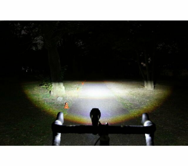

Schöne StVZO Leuchte, wohl recht klein, modular, Befestigung ober- und unterhalb des Lenkers und mit Befestigungsmöglichkeit an GoPro-Mounts.
Interessantes Konzept, finde ich super. Wenn jetzt die Ausleuchtung noch was kann, dann hat die Lampe ohne wenn und aber eine Kaufempfehlung.
Die Frage ist: wird die Cateye einen größeren Lichtkegel als die Aura haben? Vermutlich ja, sonst wär die niedrigere Laufzeit nicht erklärbar, zaubern können die Hersteller bei LEDs ja nicht. Außer Herbie ist am werk...Leider nur 1,5 h Laufzeit mit 100 Lux und 3 h mit 60 Lux, recht teuer mit einem Preis von 131,59 EUR.
Die Sigma Aura 80 schafft 80 Lux 3:50 h

Dieses Streulicht strahlt so steil nach oben, dass das entgegenkommende nicht blendet.mit astausleuchtung, also gratis eingebaute blendung nach oben die als funktion vermarktet wird.
Ich finde der einfach tauschbare (und damit nachkaufbare) Akku und die Möglichkeit die Leuchte sowohl an E-Bike (falls man es hat) als auch am BioBike einzusetzen, macht den Preisaufschlag weniger schlimm. Aber da muss jede bzw jeder entscheiden, wie wichtig einem so etwas ist.Beim 4-fachen des Preises kann es schon ein bisschen mehr sein.
Das Streulicht kann in 10 m nicht an der Messwand ankommen, zumindest nicht ins solchen Mengen, dass die StVZO Zulassung gefährdet wäre. Also muss es das Licht ziemlich steil nach oben gehen. Simple Geometrie...Aha, und das weißt Du natürlich in Deiner unendlichen Weisheit ohne die Lampe jemals gesehen zu haben.
Aha, und das weißt Du natürlich in Deiner unendlichen Weisheit ohne die Lampe jemals gesehen zu haben. Irgendwie sind alle Deine Beiträge sehr voreingenommen.
