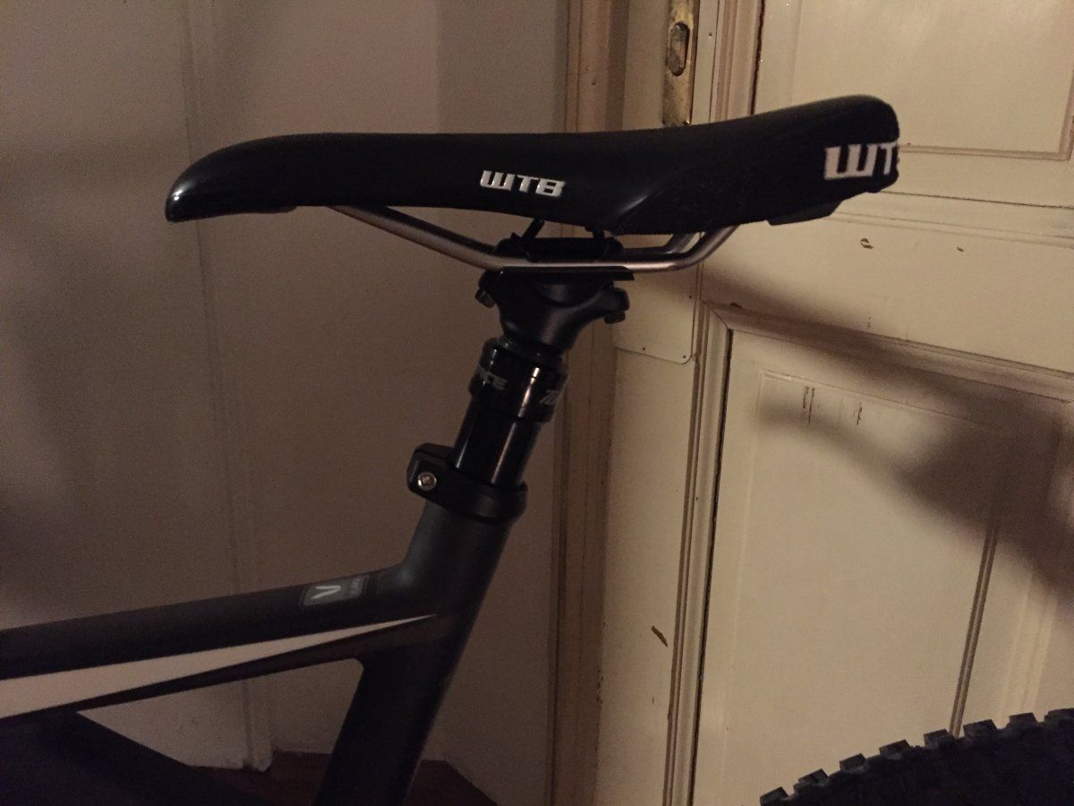

Könnte vielleicht einer der hier vertretenen Besitzer einer 150mm Easton/Race Face abmessen, wie lange die Stütze von Mitte Sattel Rails bis zum unteren Ende der Verdickung ist. Ich weiß nämlich nicht, ob sich bei mir eine 150mm Stütze ausgeht, oder ob ich doch auf die 125er zurückgreifen muss.
Herzlichen Dank, fricc
Hier mal ein Bild ohne Maßstab, messen kann ich dir das morgen, aber vielleicht hilft dir das schonmal weiter

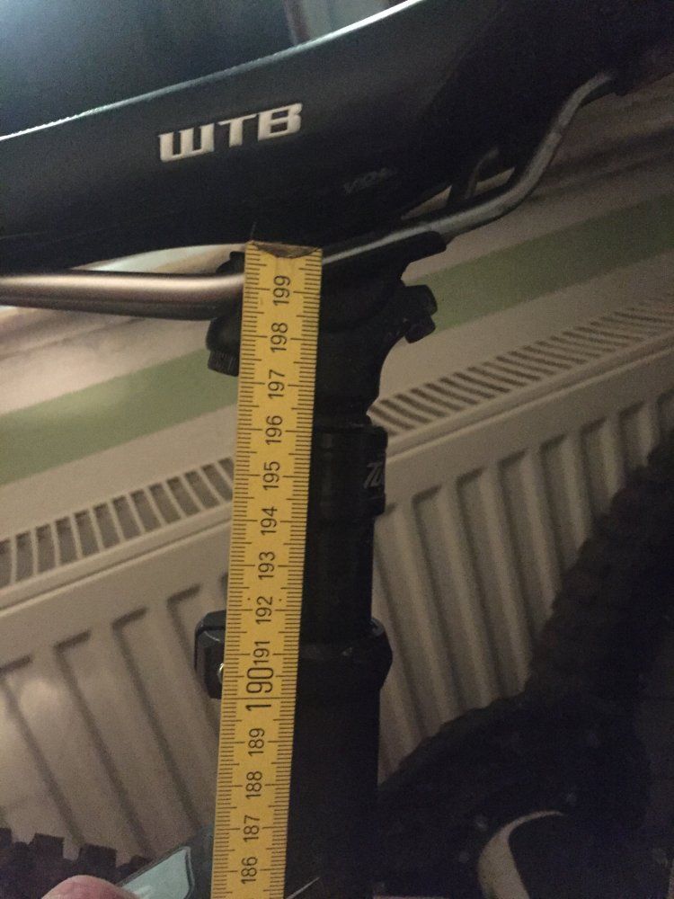

Ah ja, siehste ganz vergessen.
Hier das Bild. Falls du was anderes gemeint hast kann Ichs gern noch messen
Von Rails bis Ende Verdickung Ca 6 cm
Danke, das hilft mir sehr! 60mm+150mm<<223mm, d.h. eine 150er würde in meinem Rahmen noch gut passen. - Und wie ich heute wieder einmal gesehen habe, kann man manchmal wirklich jeden Zentimeter, den sich die Stütze mehr versenken lässt, gut gebrauchen. Jetzt muss ich nur noch klären, ob eine Stütze ohne Versatz für mich sinnvoll ist.
