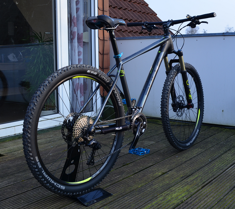

Hey Leute,
ich wollte euch mal berichten was aus der Geschichte "Falsche Beratung" geworden ist.
Der Händler hatte mir das Copperhead 3RS und das Copperhead 3RSI in der Rahmengröße 46 für jeweils ein Wochenende zum testen ausgeliehen.
Es ist dann das Copperhead 3RSI geworden und ich muß sagen: ich habe mein Bike gefunden, keine Schmerzen, bequemes Sitzen, angenehmes fahren, auch nach 50km, es macht einfach Spaß, wirklich TOP!!!! :)
Vielen Dank für die Hilfe, Super Forum :daumen:
