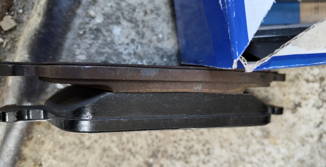

Es gibt durchaus Wissen, das man sich nur durch ein Studium (ob nun an der Hochschule oder allein) aneigenen kann. Heutzutage sind die für die Haushaltsanwendungen geltenden Naturgesetze und Mechanismen erschöpfend genug erforscht und physikalisch wie mathematisch beschrieben. Es gibt keinen Grund das alles in Frage zu stellen. Hier schließt sich der Kreis: Einfach mal das technische System in Teilfunktionen zerlegen und freischneiden. Dann ergeben sich Schicht für Schicht und Achse für Achse die resultierenden Kräfte und Momente, das ist gar nicht langweilig. Und dafür muss man sich einfach mal mit technischer Mechanik auseinandersetzen.
Im übrigen kann ich versichern, dass auch meine Brembo P4 Bremszange seit Jahren die Bremsklötze nicht ansatzweise ungleichmäßig abnutzt. Die darf 180kg+Fahrer mit ner einzelnen 320mm Scheibe verzögern, hat vier gleich große Kolben und ist symetrisch gebaut. Bremsbeläge drehe ich nicht, ich bau die ein und sehe sie erst beim Ausbau wieder.

Und ich weiß nicht, ob es wirklich 2.5 Stunden dauert einfach aufzuzeigen, warum die Bremsbeläge sich NICHT in Einlaufsrichtung stärker an die Scheibe pressen als in Auslaufsrichtung. Hättest Du diesen einen Punkt klargestelkt, bräche meine gesamte Argumentation zusammen und ich müsste mich zwangsläufig näher mit Deiner Ansicht auseinandersetzen.

Nachdenken bringt manchmal mehr: wenn man eine Phase an die Beläge schleift, die vielleicht 0,5 mm des Belags abdeckt, ist diese relativ schnell weg. D. h. der Hersteller der Bremse könnte sich auch gleich ins Knie schießen, Weil all die Käufer seiner Bremse nur noch Phasen nachschleifen würden.
Am Kfz gibt's sowas,
da verdient die Fase auch ihren Namen ;)
