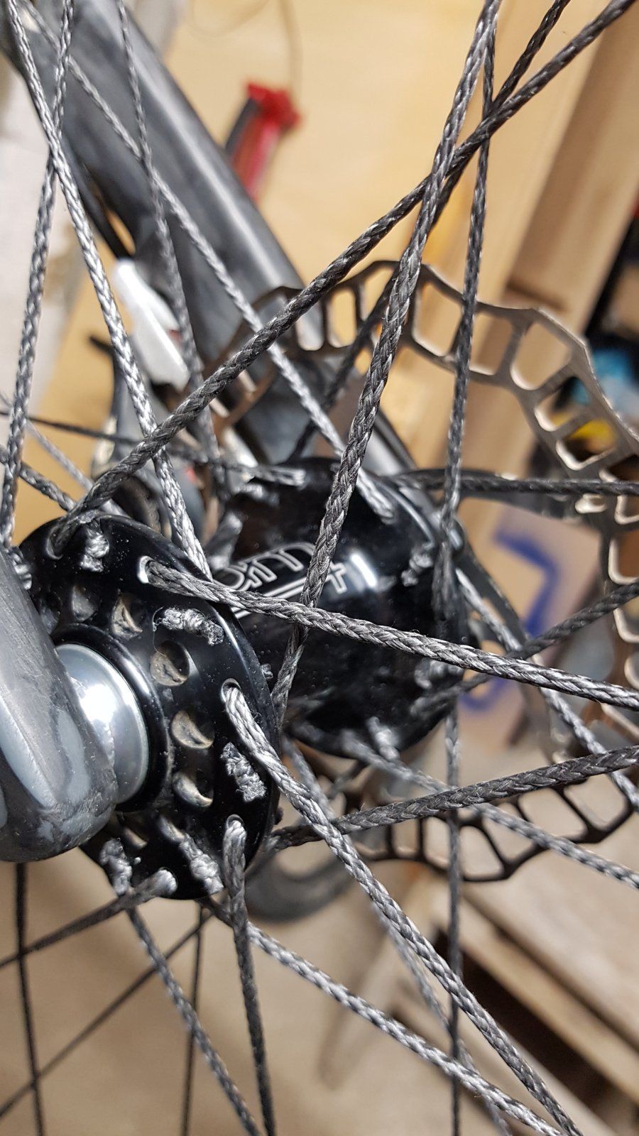

Hatte in einem anderen Thread über Faserspeichen etwas gepostet:
https://www.mtb-news.de/forum/t/ext...chen-speichenlaenge-erfahrungen.970568/page-6
und es kam der Vorschlag ein eigenes Thema zu erstellen. Ok, wenn es Interesse an dem Thema gibt und eventuell auch andere, die genau dasselbe gemacht haben bzw. vorhaben teile ich gerne meine Erkenntnisse.
Worum geht es: es gibt (schon länger (?)) Faserspeichen auf dem Markt, deren hervorstechendes Merkmal wohl das geringe Gewicht darstellt. Da ich mich (neuerdings) aus gewissen Gründen (exyle.de) mit dem Gewicht meines fahrbaren Untersatzes befasse (wir haben vor 30 Jahren mal gesagt, wenn wir alt und fett sind, dann kaufen wir uns die geilen, leichten Sachen und fahren die spazieren), bin ich über die Berd Spokes und dann auch die pi rope gestolpert.
Ich hatte etwas Dyneema Seil (Faden...?) da, sowie alte Speichen und Sekundenkleber und habe mal herumexperimentiert. Ehrlich gesagt konnte ich mir nicht vorstellen, dass das hält (was ich mache). Jetzt sind wir ein paar Wochen weiter und ich habe mein erstes Laufrad mit selbstgebauten Faserspeichen (fast) fertig.
Und um das vorab klarzustellen, alleine das Einspeichen und Zentrieren und Warten und, und, und dauert schon. Die Speichen noch selber bauen zu wollen dauert nochmal deutlich länger. Und dies ist Handarbeit, deshalb auch der Preis für z.B. berd spokes.
Aber wenn es darum geht, wie man es machen könnte, kann ich eventuell helfen...
Anbei die Speichen im noch nicht zentrierten Vorderrad...

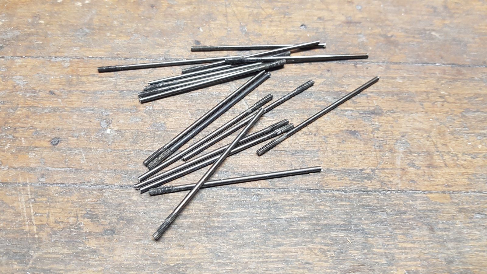

und wie es losgeht: ich fange mit den Speichenresten an.
Alte Speichen (butted 2,0/1,8 bzw. 1,8 mm) genommen und auf eine Länge von 6 cm am Gewindeende abgelängt (5 cm erschien mir bei ersten Versuchen zu kurz, berd nimmt ca. 7cm), mit einer kleinen Dreiecksfeile bis auf 2 cm am Gewindeende sorgfältig aufgeraut und eine Spitze ausgeformt.
Das ganze 32 mal, denn es soll ein 32er Vorderrad 26'' eingespeicht werden.

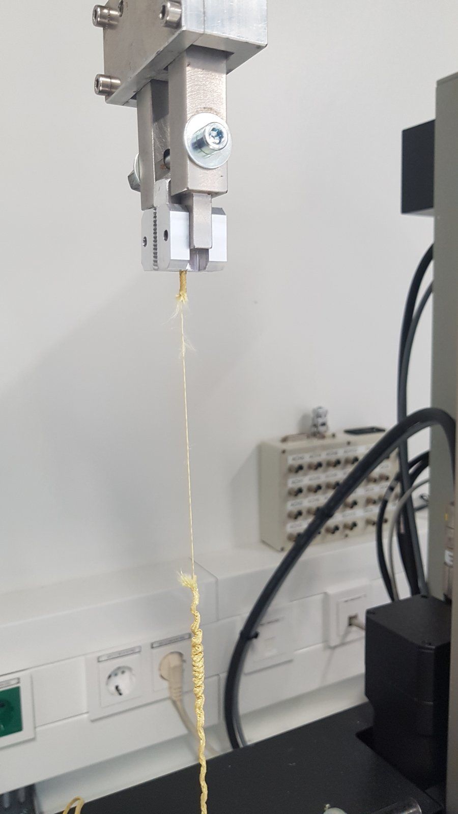

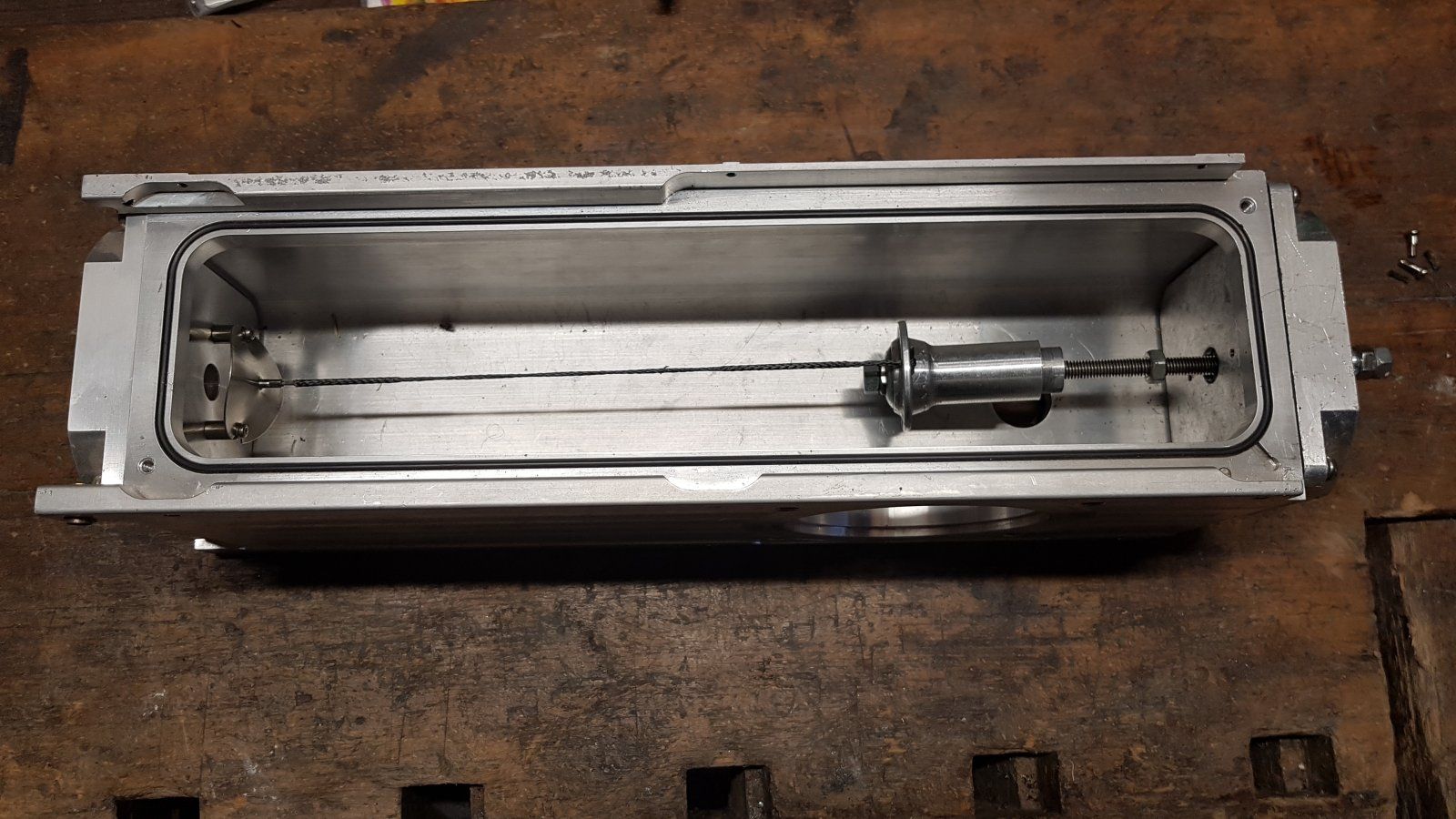

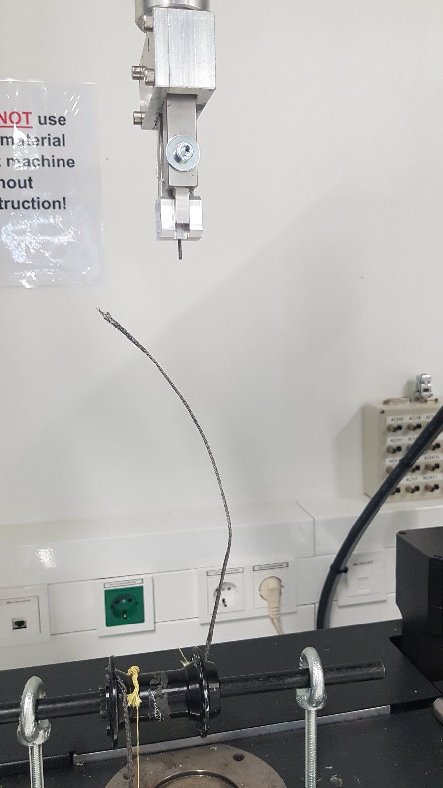

Die Versuche an der Material-Prüfmaschine zeigten folgende Schwachstellen:
  • Riss am Übergang Speichenrest/Faser (Aramid bei ca. 1000 N wiederholt) Bild 1
  • Abrutschen der Faser vom Speichenrest (SK 99 bei ca. 2000 N) Bild 2
  • Riss am Übergang Speichenrest/Faser SK99 bei ca. 2400 N Bild 3

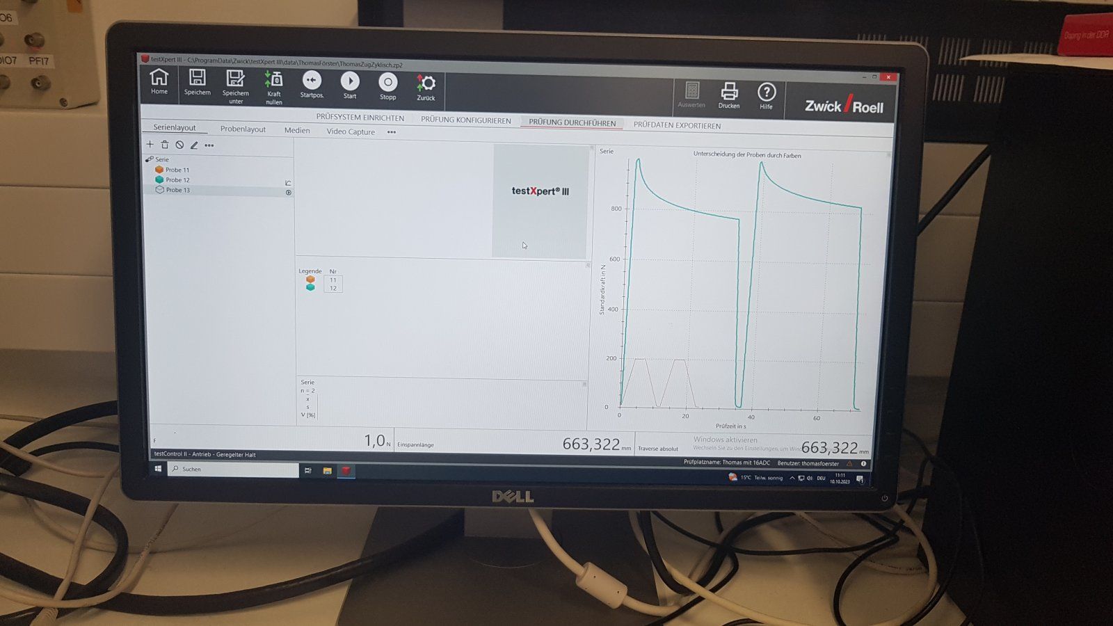

Wir haben jetzt keine wirklichen Testreihen gemacht, uns aber kurz angeschaut wie die Dyneema SK99 Speiche (nicht vorgedehnt) sich unter einer Last von 1000 N verhält, siehe Bild.
Also 1000 N Zug, dann Position 30 sek halten, dann wieder 1000 N Zug 30 sek halten. Laut Kollegen ein völlig typisches Verhalten solch einer Faser, wir haben dann auch nicht weitergemacht. Eine irreversible Längung unter Last, die mit jedem Mal weniger wird.
In der Praxis habe ich die Speichen dann von Hand mit ca. 1000 N belastet und alle paar Minuten nachgezogen. Der Einfachheithalber zuhause auf der Werkbank in einer selbstgebauten Vorspanneinheit (zweites Bild).
Interessant wäre jetzt noch die Kraft nicht über die Zeit sondern über den Weg aufzuzeichnen. Daraus ließe sich nämlich die Steifigkeit ermitteln.
Habt ihr diese Werte oder die Messung abgespeichert, so dass sich ein solcher Graph erstellen lassen würde?
So ein Kraft-Weg Diagramm der vorgesehenen Speiche wäre toll. Dann wüsste man, was man mit den Speichen anfangen kann und ob die neben leicht auch stabil können.
Nein, haben wir nicht gespeichert :-(
Aber vielleicht kann man es ja nochmal angehen, eventuell auch im Vergleich zu einer "handelsüblichen" Berd Speiche, wenn jemand eine "über" hat, dann kann ich die mal testen...
Wäre sehr interessant und würde ich auch mitwirken, sofern möglich.
wie könnte ein Test aussehen?
Ich würde die Speiche(n) einspannen in die Zwick (Material-Prufmaschine), dann 1000 N anlegen, ein paar Minuten warten, dann wieder auf 1000 N spannen, warten, 1000N, und das einige Male wiederholen. Hinterher über 24 Stunden oder das Wochenende dann auf Zug stehen lassen (und messen natürlich). Ich frag die Woche den Techniker mal, ob das zu realisieren ist...
