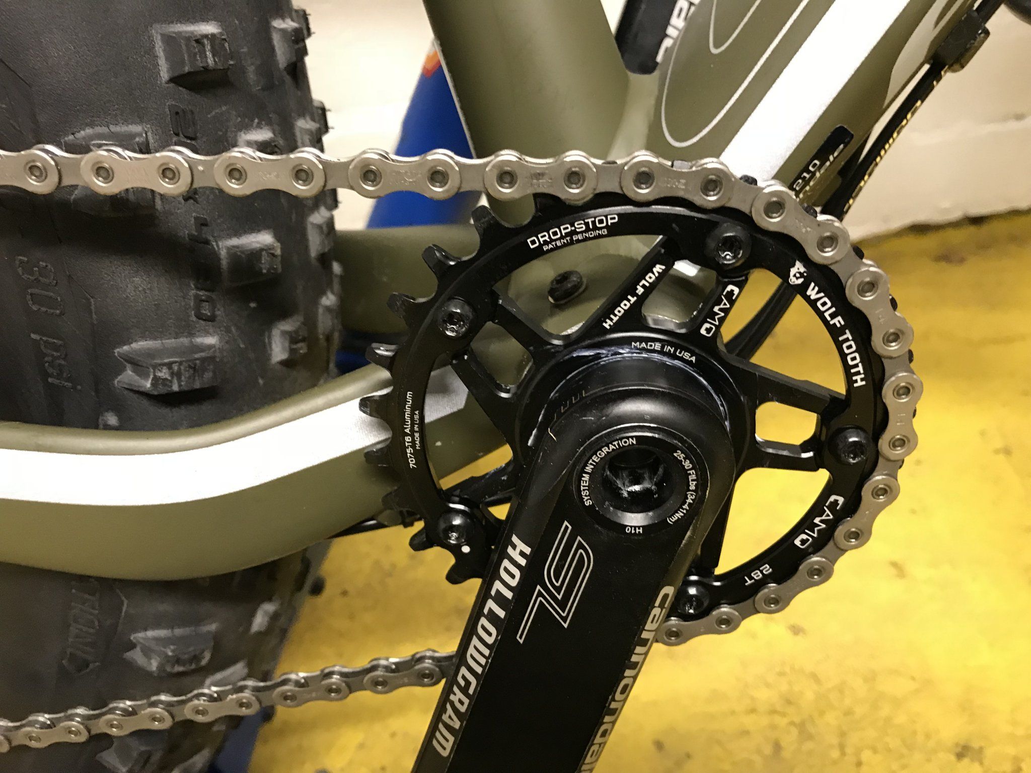

Das gleiche Problem hatte ich auch . Bin dann auch leider wieder beim Original Cannondale KB gelandet.

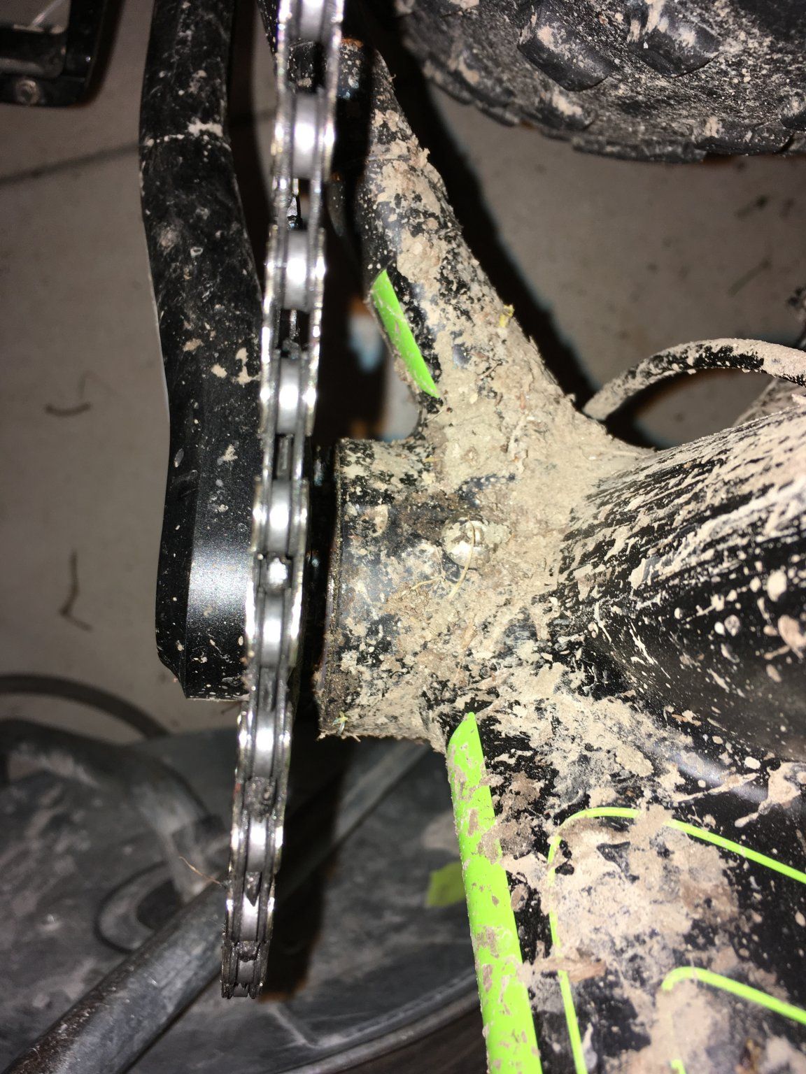

Moin zusammen,
Lt Cannondale beträgt der offset 9mm bei einer 160mm Achse. Habe mir einen Wolftooth Camo Sipder M1 (fat caad) plus Camo Chainring 28t gekauft - aber noch nicht montiert. Gibt es auch in Edelstahl.
VG

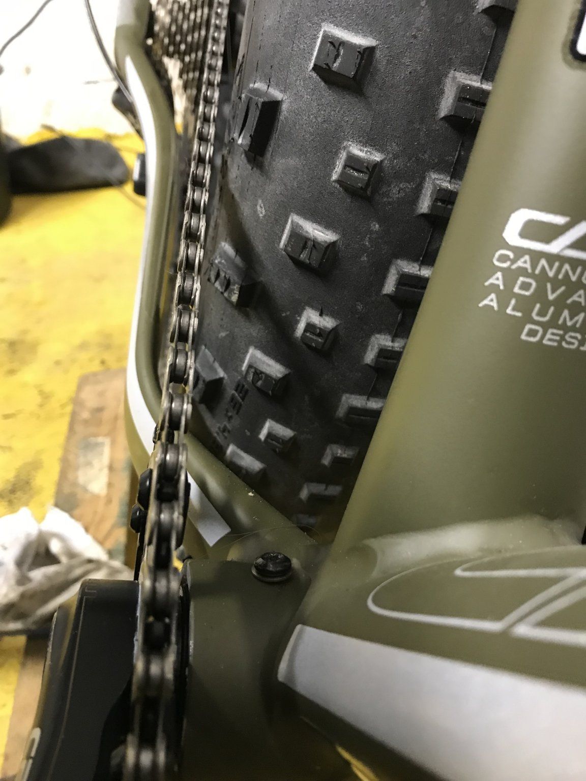

Meiner Meinung nach ist das Offset nicht das einzige ko Kriterium, das kettenblatt darf halt wirklich nicht sehr Auftragen, es geht super eng zu, hoffe man kann es auf dem Bild erahnen. Wäre natürlich toll wenn es ein kb außer dem Original gibt das passt. Wäre der erste der sich ein 28er holen wollen würde, aber so einfach ist das denke ich nicht.

Ich habe an meinem Fat Caad einen Rotor Spider montiert, ich glaube die Ai-Version. Daran dann ein Rotor Kettenblatt, das ich mit Unterlegscheiben noch etwas nach außen gerückt habe. Wie die Kettenlinie jetzt genau ist, weiß ich nicht. Auf jeden Fall funktioniert jeder Gang problemlos. Und zumindest die ovale Version gibts auch mit 28 Zähnen.

Kannst du mal den Abstand messen im leichtesten Gang vom reifen zur Kette? Dann Messe ich morgen mal in meiner Kombi zum Vergleich. Hab zwar eine 9-46 Kassette aber das ändert ja am Abstand erstmal nix.
Hab grad gemessen, Original sind es genau 5mm!
