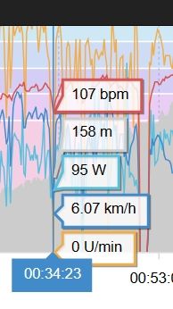

So, die Pedale sind auf den Leistungsmess-Achsen montiert und die so aufgerüsteten Achsen mit den Pedalen an den Rädern montiert.
Gestern habe ich ein regenfreies Zeitfenster am Nachmittag genutzt und mit dem MTB und den Powermetern die erste Ausfahrt gemacht, für alle Details, Bild anclicken:
Dabei ist mir folgendes aufgefallen:
  1. Den "Q-Faktor" habe ich auf der ersten Tour NICHT als zu groß oder störend breit wahrgenommen, mag sein, dass da noch was kommt, aber fürs erste ist es ok
  2. Montage und Inbetriebnahme der Pedale war erstaunlich einfach
  3. Zunächst habe ich die Pedale so eingestellt, dass die Daten beider Pedale über das linke Pedal übertragen werden, das steigert nach Doku die Kompatibilität der Powermeter mit Anzeigegeräten
  4. Leider hat die Einstellung anscheinend dazu geführt, dass Locusmaps keine getrennte Aufzeichnung von linker und rechter Seite vorgenommen hat. Ich werde die Pedale vor der nächsten Fahrt umstellen und schauen, wie dann die Kopplung zum Handy, zu Locusmaps und wie die Aufzeichnung dann geht
  5. Anscheinend ist es so, dass häufig der gemessene Leistungswert nicht auf 0 absinkt, wenn ich aufhöre zu treten, bspw bei und bei 00:34:23 oder bei 01:18:39
Gibt es zu den beiden letzten Themen, unabhängige Aufzeichnung der beiden Seiten und "Hängenbleiben" der Leistung, wenn nicht getreten wird, Erfahrungen bzw erprobte Lösungsansätze?
Freue mich auf Rückmeldungen.
