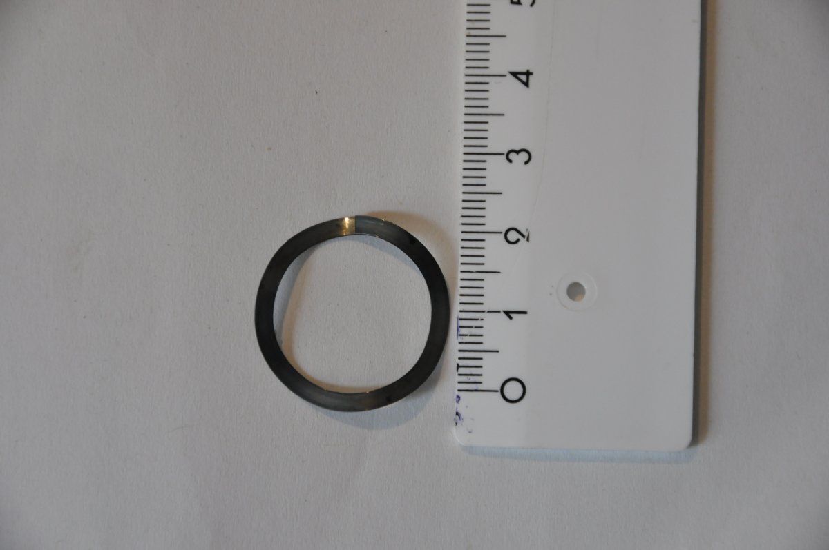

Hallo,
bräuchte für meine RS SID XC eine sog. Wellenscheibe / Federring aus den Standrohren. Eine der beiden kam mir beim Service zerbröselt entgegen.
Habe beim durchforsten des Internets nichts gefunden.
Vielleicht ist das ja auch ein Normteil aus dem Maschinenbau. Maße hätte ich (Durchmesser 25 mm, breite 2,5 mm)
Am besten wäre ja ein Originalteil von Rock Shox. Falls es ein Normteil ist, wäre eine DIN-Nr. hilfreich.
Danke schon mal
Dieses hier bräuchte ich. Gleich mehrmals.

Hallo,
Bin nach langem Suchen bei einem Grosshändler fündig geworden.
Die Scheibe nannte sich dort
Kugellageranlaufscheibe 26 = Masse 25,8 x 19,3 x 0,35 mm
Die werden für ein Lager (R9 / 629 /6000) gebraucht.
Oben genannte Bezeichnungen sind vom Verkäufer (Zitat).
Denke aber wenn man mit o.g. zu einem Metallhändler geht, kann der damit was anfangen. Die Teile sind übrigens Cent- Artikel. Hab sie für nen Euro in die Kaffeekasse bekommen. Waren zu dem Zeitpunkt seine letzten.
Hoffe konnte damit helfen.
