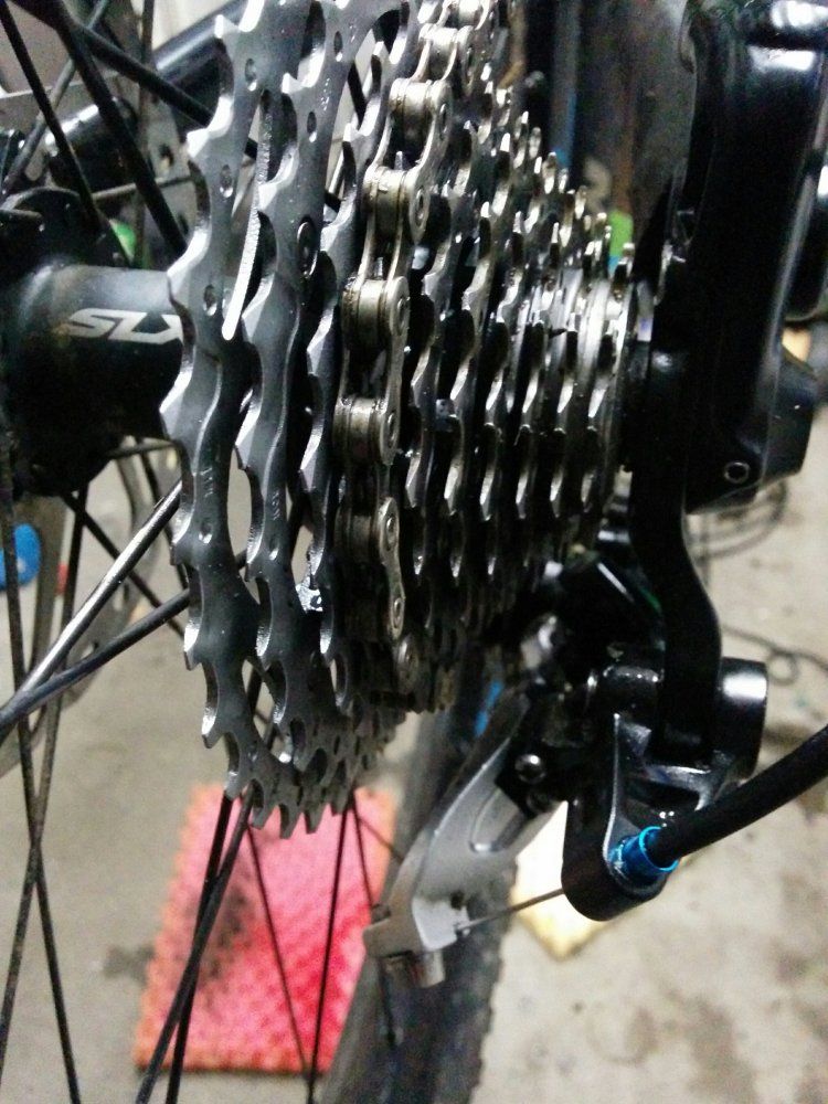

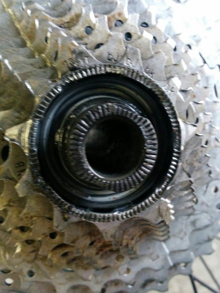

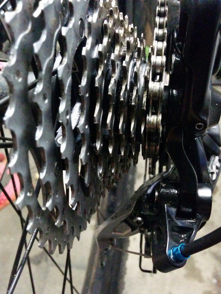

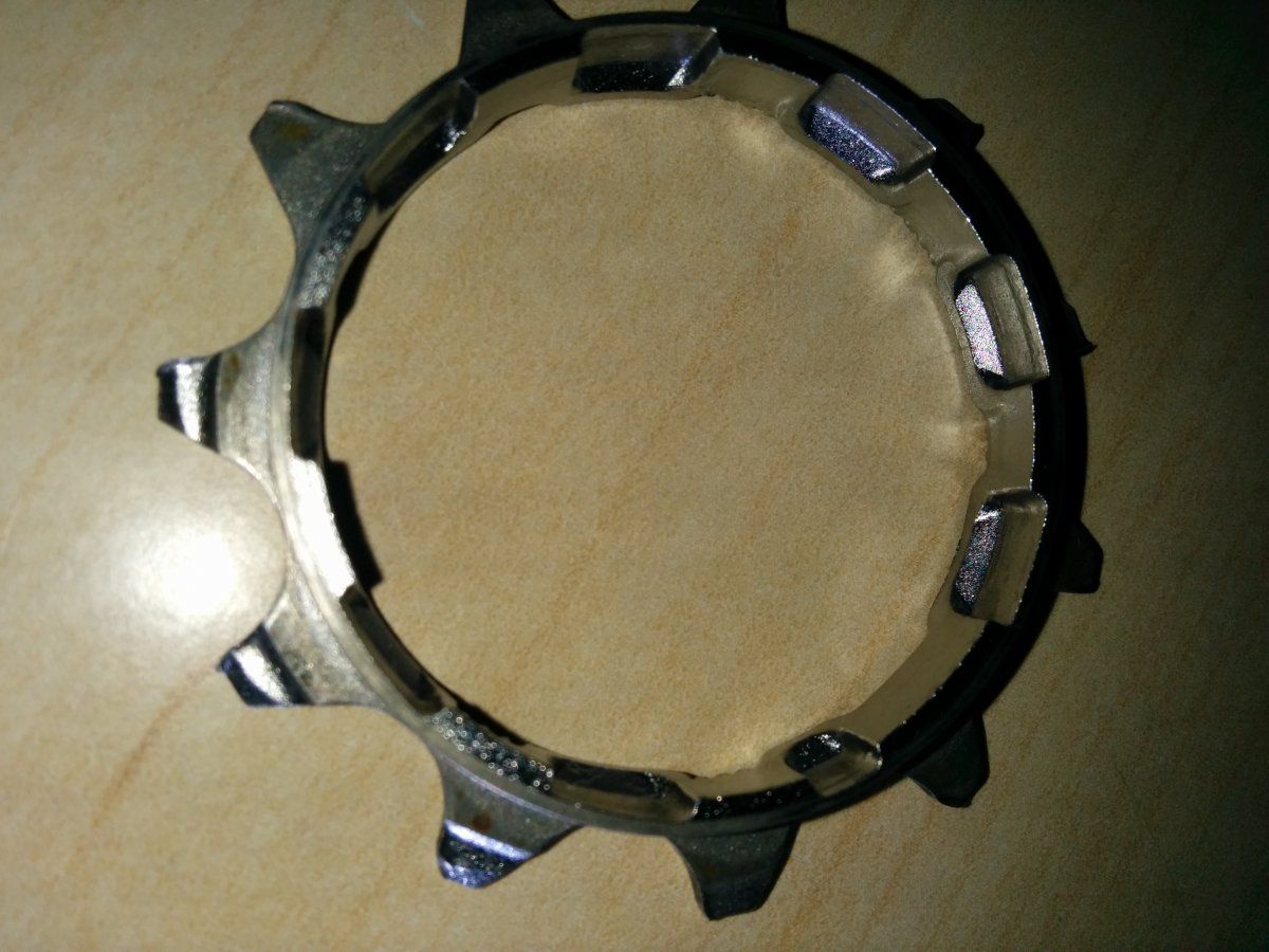

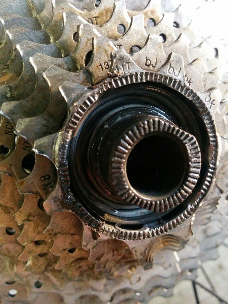

Hallo zusammen,
also es geht weiter, habe einige Fotos gemacht. Bei der Gelegenheit habe ich die Kassette gereinigt und neu Eingesetzt.
Kette ist leichtgängig und wurde zusammen mit der Kassette getauscht.
Habe beim zusammenbau der Kassette immer darauf geachtet, dass die Beschriftung nach Außen ist.
Aber vielleicht kann mir einer was anhand der Fotos sagen.
Um besser zu verdeutlichen was ich mit den Fehltritten meine habe ich einmal die GoPro An-geschmissen und die Kassette gefilmt.
Kettenietstift steht zu weit über da ein falscher (8fach oder für 9fach) eingedrückt oder einfach nur zu weit gedrückt wurde
Oh, kannst du das etwas genauer beschreiben ??
Die frage ist nur, liegt es an der Hardware oder ist das Einstellungssache der Schaltung?
:wut:
Gruß Lockslay
Schau dir mal die Stelle wo die Kette vernietet wurde genauer an. Wie weit steht da der Stift hinten raus? Dürft normal beim passenden
Stift nur ein paar 10tel mm sein. Steht er weiter raus könnte es sein das der Schrauber einen für 9fach Ketten verwendet oder das er den 10fach zu weit durchgedrückt hat.
:wut:
Gruß Lockslay
Man sieht da ja das die Kette mit hoch genommen wird. Also kann es nur am Antrieb sprich Kette oder Kassette liegen. Gegen die Kassette spricht eigentlich das es nicht bei jeder Umdrehung dieser auftritt. Würde also mehr auf die Kette tippen.
