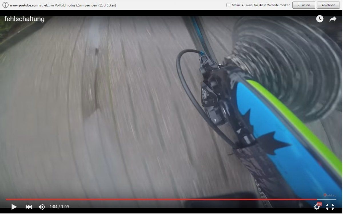

Jetzt habe ich mir das 2.Fidscho auch nochmal angesehen.
Und, siehe da ...
Bei 1:04. Wenn man auf DuRohr klickts und "groß" machst.
Die Rolle die gerade "hinter" dem Rahmen "verschwindet" ist "schief".
Es ist wohl eine (wie meißtens) Innenlasche. Die Innenlasche die direkt der schief stehenden Rolle folgt.

Wieso ist jetzt die Schaltung verbogen?
Ich hatte mich dahingehend geäußert eine verbogene Innenlasche (KETTE) erkannt zu haben.
Weshalb willst Du dann die Pulleys tauschen?
... und der andere weiß nicht mehr was er "gesagt" hat.
Quatsch!
Ich habe ja aber nicht behauptet das eine Rolle defekt ist. Aussage lautet:
Gut, vielleicht hätte ich direkt dazu schreiben sollen das eine Innenlasche verbogen zu sein scheint.

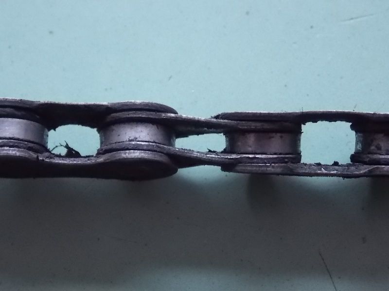

So wie ich hier:
an einer verschlissenen Kette mutwillig eine Innenlasche etwas in sich verdreht habe.
P.S.: Man sieht auf dem Foto 4 (in Worten: vier) Rollen.
