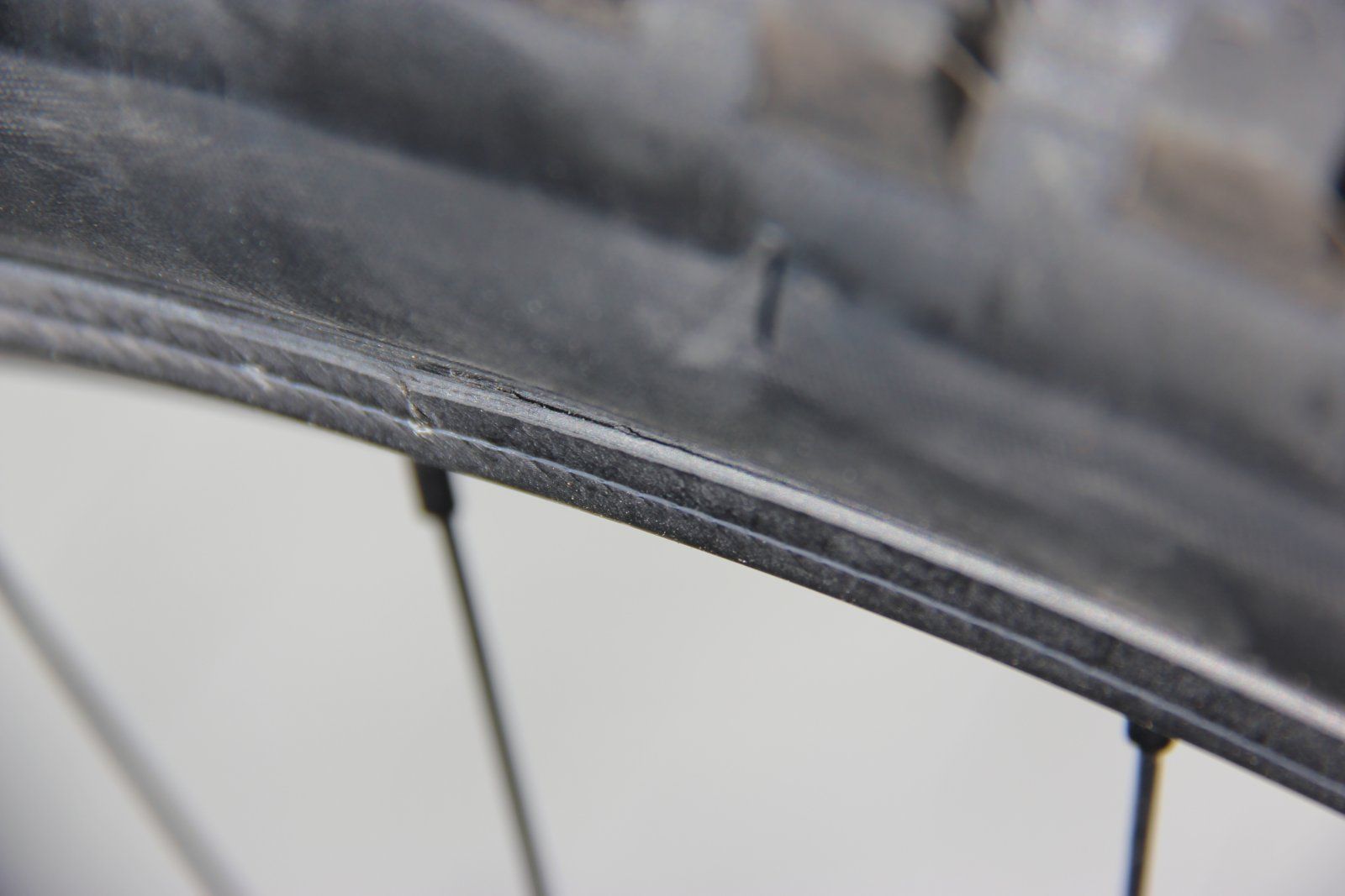

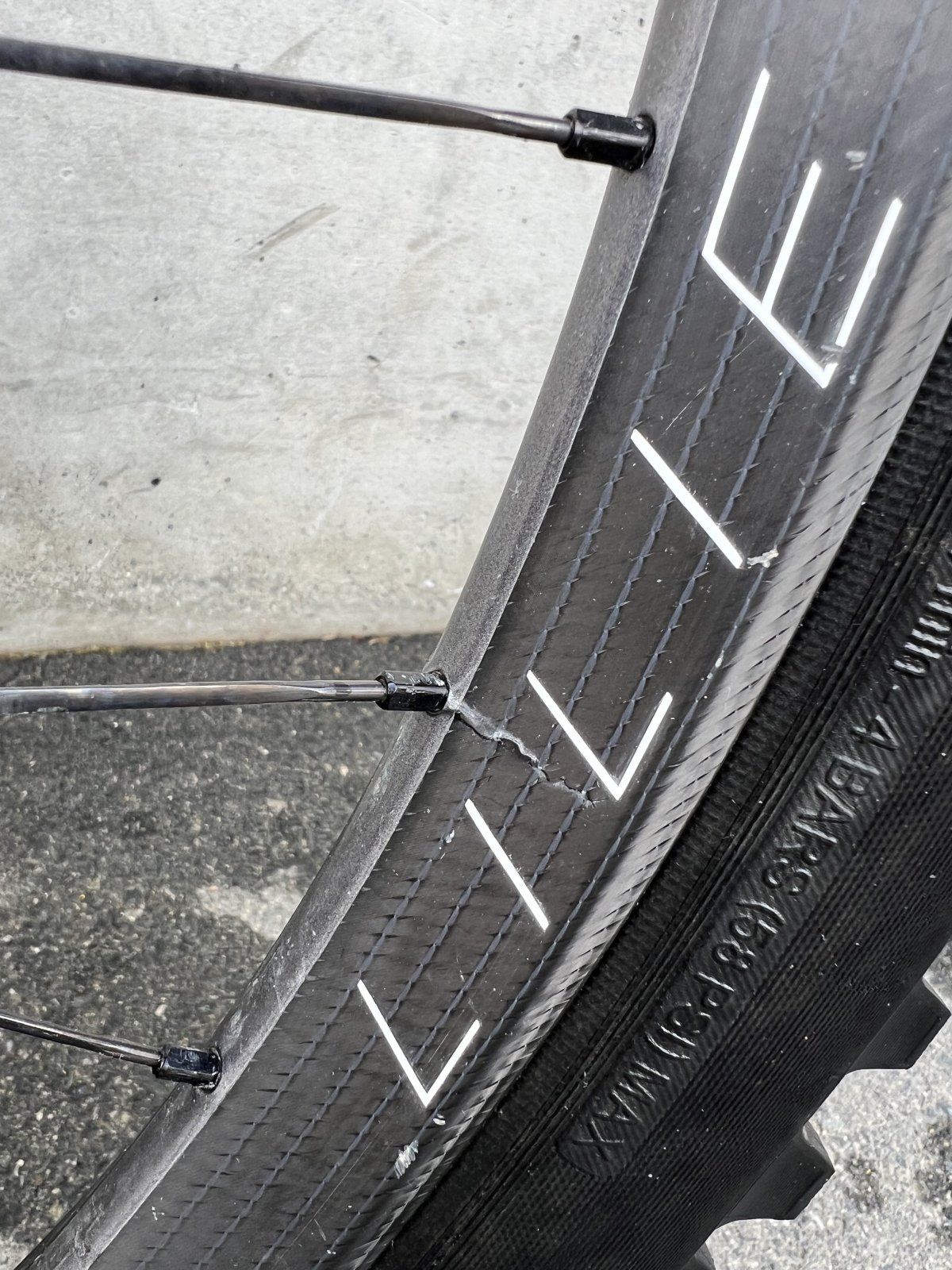

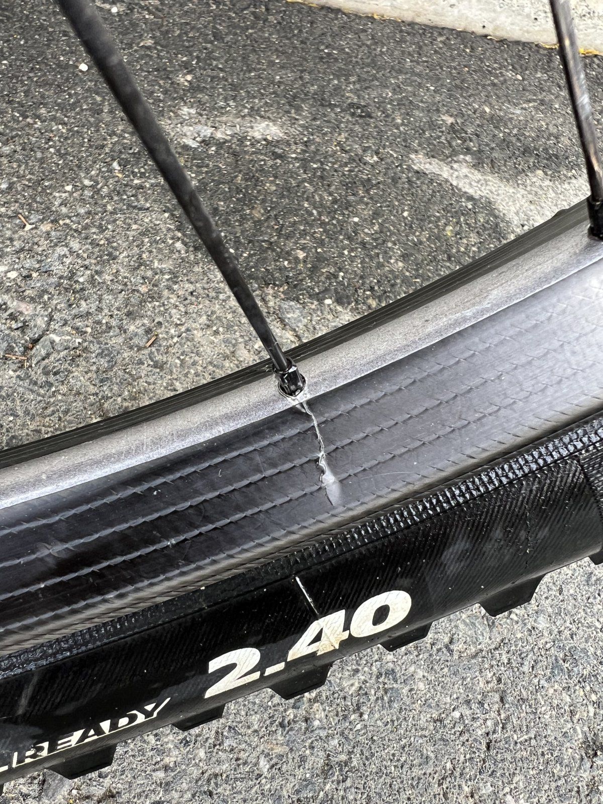

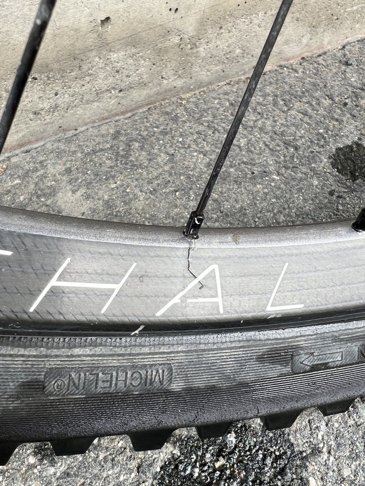

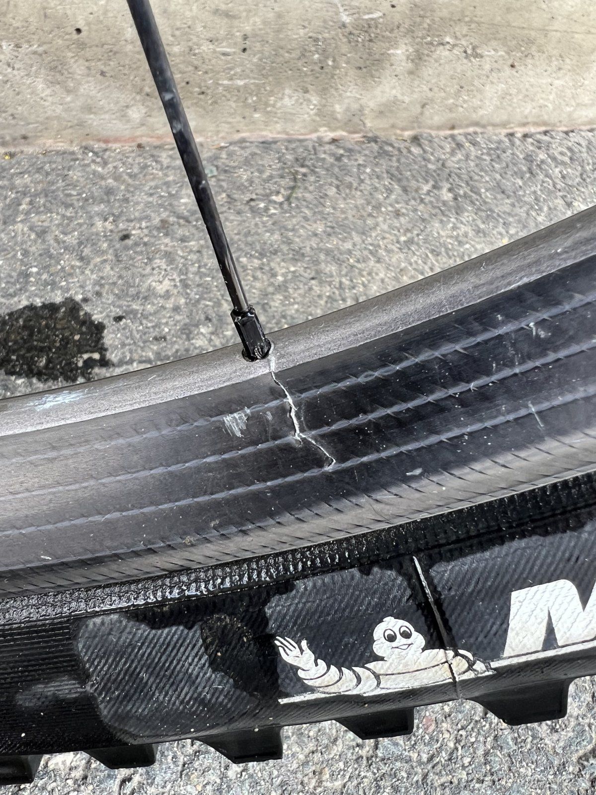

Ist es eine Felge der ersten Serie?Habe es ja nicht gedacht, aber nachdem ich das Bike geputzt habe, ein ähnliches Bild.
Beim Fahren überhaupt nicht auffällig, am VR muss ich noch schauen.
Habe Laufradbauer und Lilienthal benachrichtigt. Hoffe auf schnellen Service, da ich in drei Wochen nach Madeira fliege…
Zwei Stellen, ca 20 - 30 cm auseinander.
Klappt das in der Zeit? @Runterfahrer @COPRO
Anhang anzeigen 1956452Anhang anzeigen 1956453Anhang anzeigen 1956458Anhang anzeigen 1956460

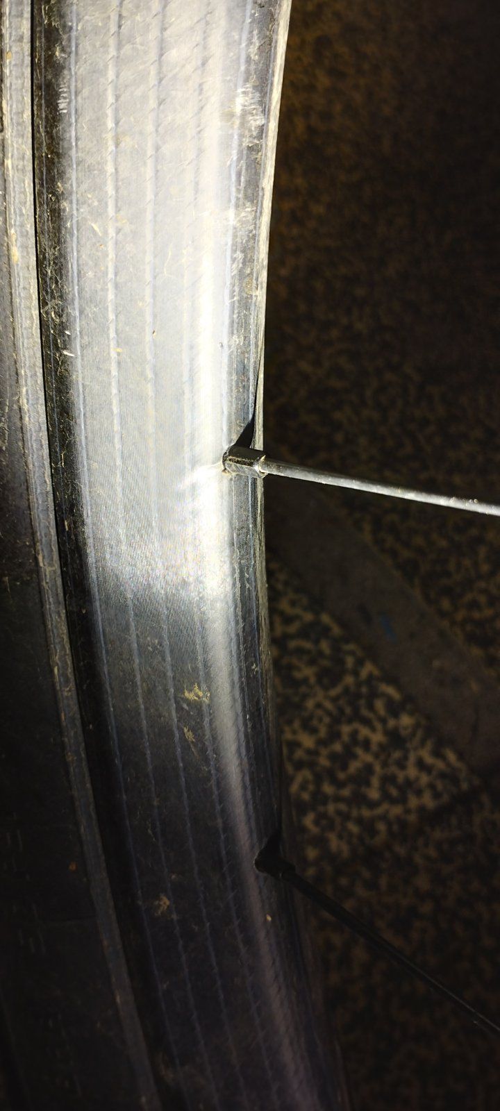

Slowbuild hat die Felgen ausgetauscht. Am Vorderrad wurde die XC, am Hinterrad die DC verbaut. Ich hoffe, jetzt hab ich Ruhe.Ich hab leider auch ein Problem mit dem Copro Felgen im Slowbuild Aufbau. Ausreißende Nippelsitze an Vorder- Anhang anzeigen 1930393und Hinterrad. Mal schauen, wie Slowbuild damit umgeht.
