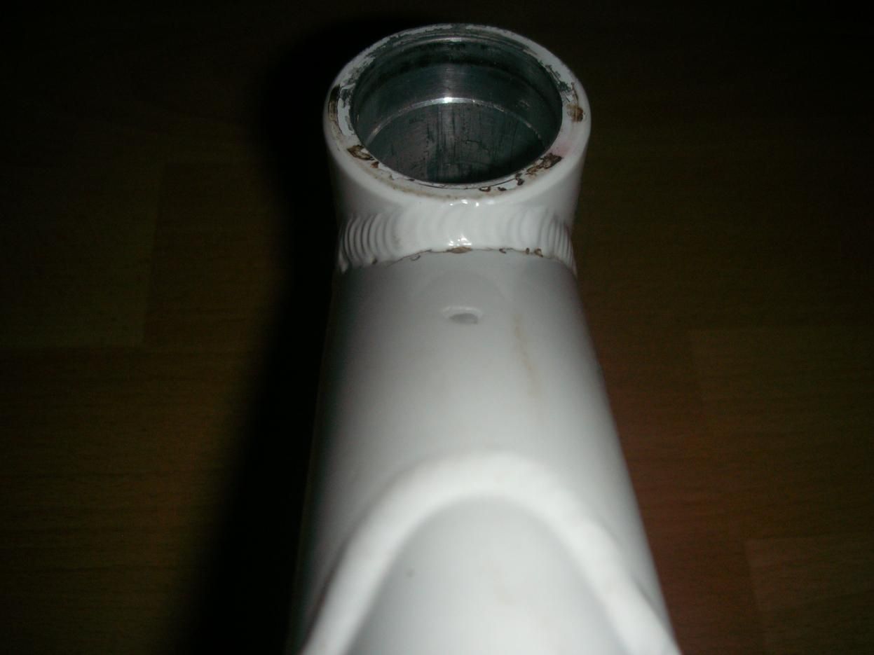

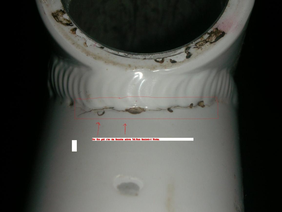

Guten Abend meine Lieben bike kollegen..Ich hab hier im Bikemarkt ein Felt D8.5 rahmen mit Dämpfer gekauft auf den ich 2 jahre Gewartet und Gespart hab..Heute war es dann Endlich soweit.. nach ein paar Vertröstungen durch den Verkäufer (8 wochen wartezeit ca) Schellte heute DHL und brachte mir das paket mit dem rahmen..(es sollte mein erstes dh bike werden).
Aber zu Früh gefreut...
Am Steuerrohr unten neben der Schweißnaht Gerissen ...
Der Verkäufer hat nichts ind er Anezige angeben..(hab extra den link gespeichert und nen Screen gemacht).
Es müsste ein 08er baujahr sein soweit ich weiss.. mit dem verstärktem Gusset.
Jetzt weiss ich nicht wirklich was ich machen soll..(Anrufen werd ich Morgen bei Ihm)
Ich frag mich ob man das noch Schweissen kann oder nicht.
lg Kevin

wobei die stelle zum nachbessern mehr als bescheiden ist.
versuch dich mit dem verkäufer auf friedliche art zu einigen.
Du kannst sowas bei Nicolai schweißen lassen, wenn ich das mal richtig verstanden habe durchleuchten die den Rahmen auf noch mehr Risse und beheben das, einfach mal anfragen, falls das mit dem Verkäufer nicht hin haut wäre das ne Alternative.
ehrlich: bei sonem rahmen lohnts mal so garnicht, das kann man bei rahmen machen lassen die 2k+ kosten.

schweissen lassen würd ich das teil davon abgesehen auch nicht.

Man kann es schon schweißen lassen, aber es wird nie wieder so stabil, wie es einmal war.
Das Material wird jedes mal durch nachträgliches schweißen geschwächt, außerdem muss der Rahmen danach wieder wärmebehandelt werden. Ich weiß nicht wie es dem Material er geht wenn dies zum zweite mal gemacht wird. Das Gefüge wird dann nochmals verändert. Ganz so billig ist das dann auch nicht.
Würde den Rahmen auf jeden Fall wieder zurück geben.
