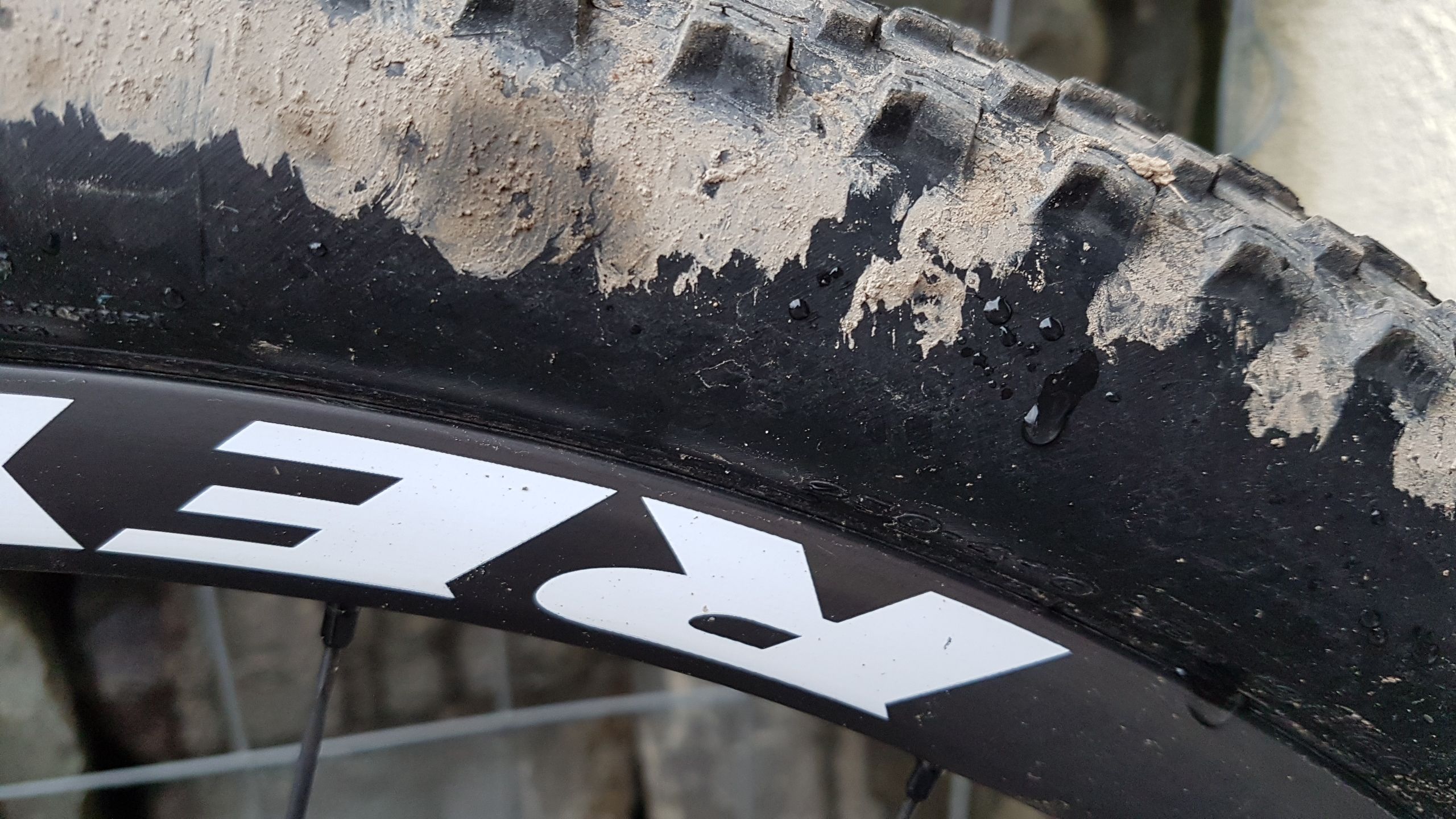

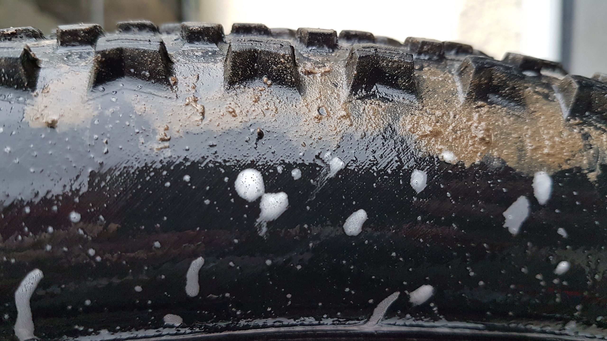

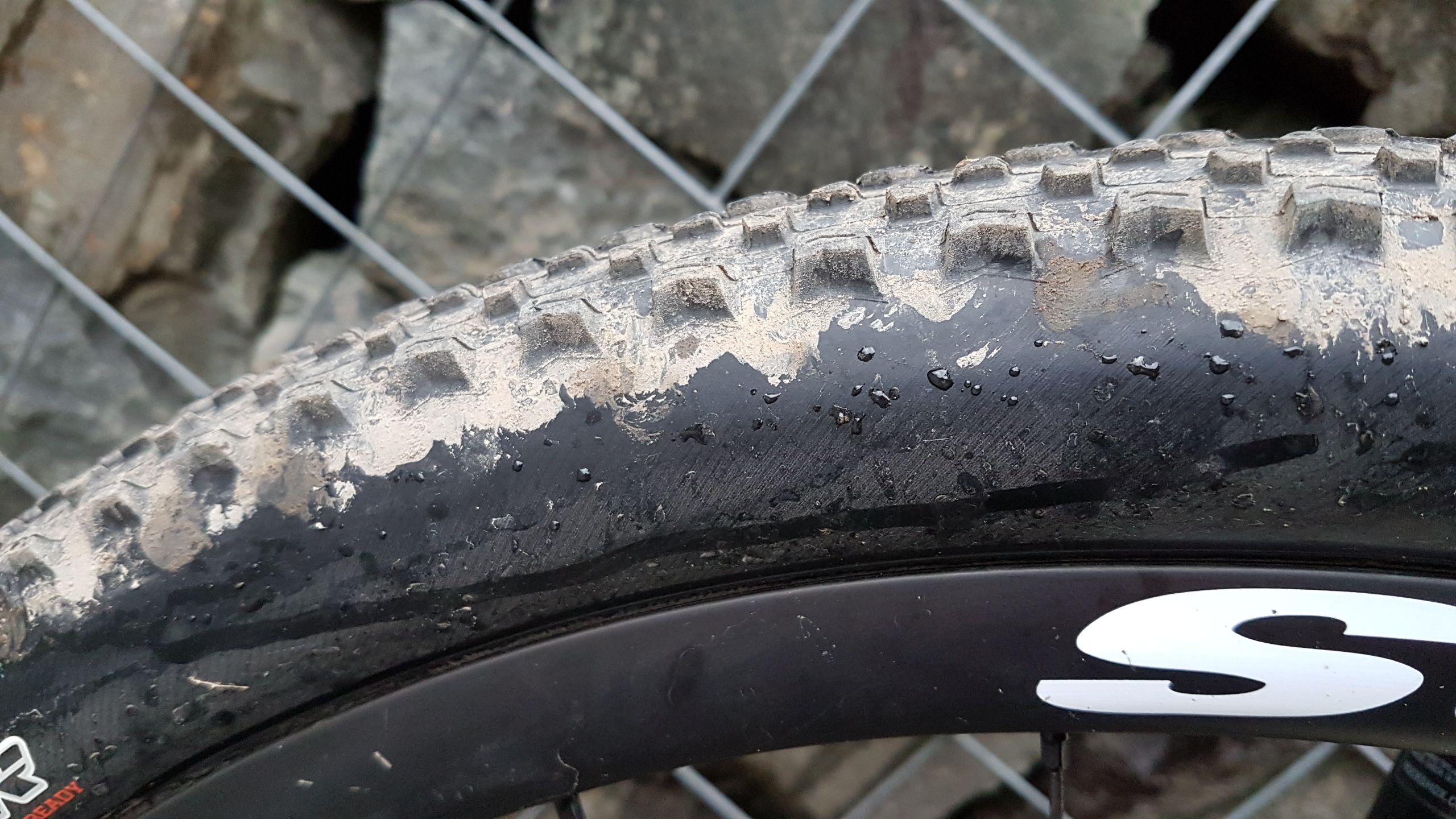

Hallo zusammen,
als Newbie im Thema Tubeless bräuchte ich mal Hilfe. Ich habe jetzt das erste mal ein Bike auf Tubeless umgestellt. Als Milch benutze ich die Finishline und Reifen sind vorne Maxxis Ikon 3c Maxxspeed TR und hinten Maxxis Ikon 3c Maxxspeed Exo TR. Beide Reifen ließen sich eigentlich ohne Probleme montieren und aufpumpen. Allerdings habe ich beim Vorderreifen das Problem das der Reifen an den Flanken stark schwitzt. Es bilden sich richtige Perlen und wenn man den Reifen dann mal feucht abwischt sieht man das er quasi auf der ganzen Fläche atmet.
Ich habe dazu bis jetzt noch nichts negatives im Forum gefunden und hoffe hier mal auf ein paar Erfahrungen dazu.
Klingt für mich nach einem Produktionsfehler. Bei mir haben die o. a. Reifen mit der Milch nie geschwitzt. Da scheint irgendwas mit dem Reifen nicht in Ordnung. Ggf. eine Einlage fehlerhaft... . Mach am Besten mal Fotos und zeig mal her.
Hier mal die gewünschten Fotos. Bei dem Wetter heute hab ich mir das Waschen allerdings mal gespart
Bild 1+2 sind im Platten Zustand aufgenommen. Die Flanken sind feucht und zeigen Perlen.
Bild 3 ist direkt nach dem aufpumpen auf ca. 1,8 bar.
Bild 4 zeigt die Flanke nachdem ich sie mit Prilwasser eingesprüht habe. Man sieht deutlich das die Flanke quasi atmet.
Bild 4 zeigt die Flanke nachdem ich sie mit Prilwasser eingesprüht habe. Man sieht deutlich das die Flanke quasi atmet.Anhang anzeigen 833385 Anhang anzeigen 833386 Anhang anzeigen 833389 Anhang anzeigen 833390
Ne hör mal, dass ist auf keinen Fall normal. Das ist auch kein Schwitzen, dass sind Löcher! Reklamiere den Reifen. Maxxis ist die Ausgeburt an Dichtigkeit und Tubless vorbildlich. Das haben meine Ikon nie gemacht, gerade mit der zusätzlichen Exo-Lage, darf das nicht passieren.
Das Problem hab ich nur beim Vorderreifen. Das ist der Ikon ohne Exo Lage.
Trotzdem, ich fahr den Ikon auch ohne Exo. Außerdem dichtet die Finish Line Milch eigentlich so richtig gut, also wenn die dauernd rauskommt, ist was ganz arg falsch.
Reifen runternehmen, mit Milch innen auspinseln, 1-2 Tage trocknen lassen, (also nicht montieren), es bildet sich ne Haut, dann wieder montieren, Milch rein,testen
