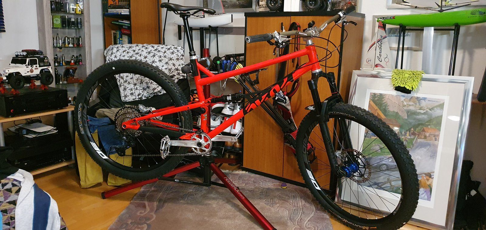

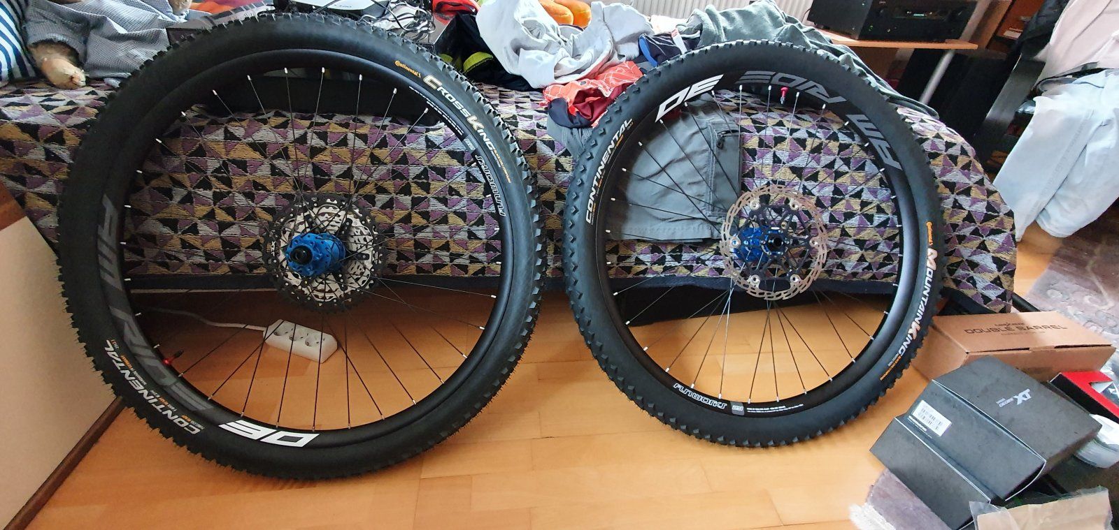

Eine kleine Geschichte...
es fing damit an
dann kamen ein paar Tage später diese Teile
und dann endlich
Man möge mir die häusliche Unordnung am Arbeitsplatz verzeihen, aber ein Genie....... .
Und dann kam der Tag der Vollendung
Ein neues FlareMax rollt ab jetzt über die Trails der Schwäbischen Alb.
Ist eine ganz schöne Umstellung von 26" auf 29", von 3x10 auf 1x12 für mich, aber auch ein positives Fahrerlebnis.
