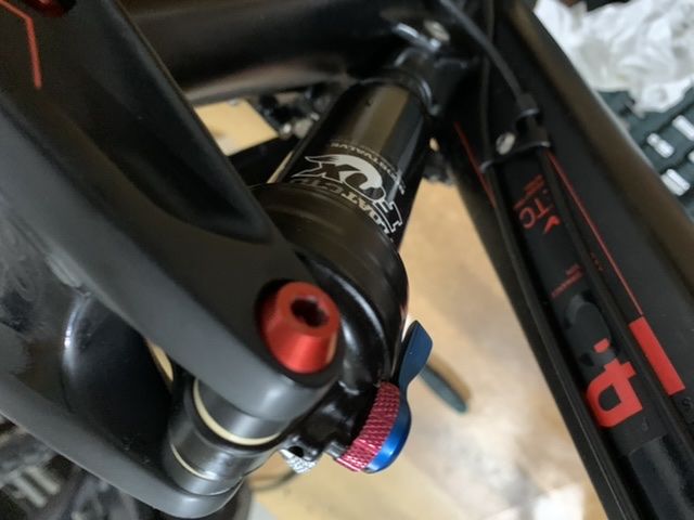

Guten Abend zusammen,
habe mir kürzlich ein gebrauchtes Cube Stereo HPC 160 aus 2015 gekauft mit einem Fox Float CTD Dämpfer.
Der ist leider nicht mehr der Beste und ist recht am schmatzen.
Wollte zunächst einen großen Service machen, aber der kostet ja fast mehr wie ein neuer vergleichbarer Dämpfer :) (Also falls jmd Interesse hat :))
Würde dann nun gerne auf einen Monarch Plus R umsteigen.
Gesagt getan: Schnell den Dämpfer runter :(
Leider klemmt die obere Dämpferschraube. Die Schraube wurde scheinbar auch mal heftig zugedonnert und lies sich schwer öffnen.
Das Problem ist nun dass sich die Spezialmutter zwar löst, allerdings dreht sich die Schraube im den Buchsen (die Buchsen drehen sich auch mit).
Habt ihr zufällig einen Tip?
Grüße aus dem Schwabenland

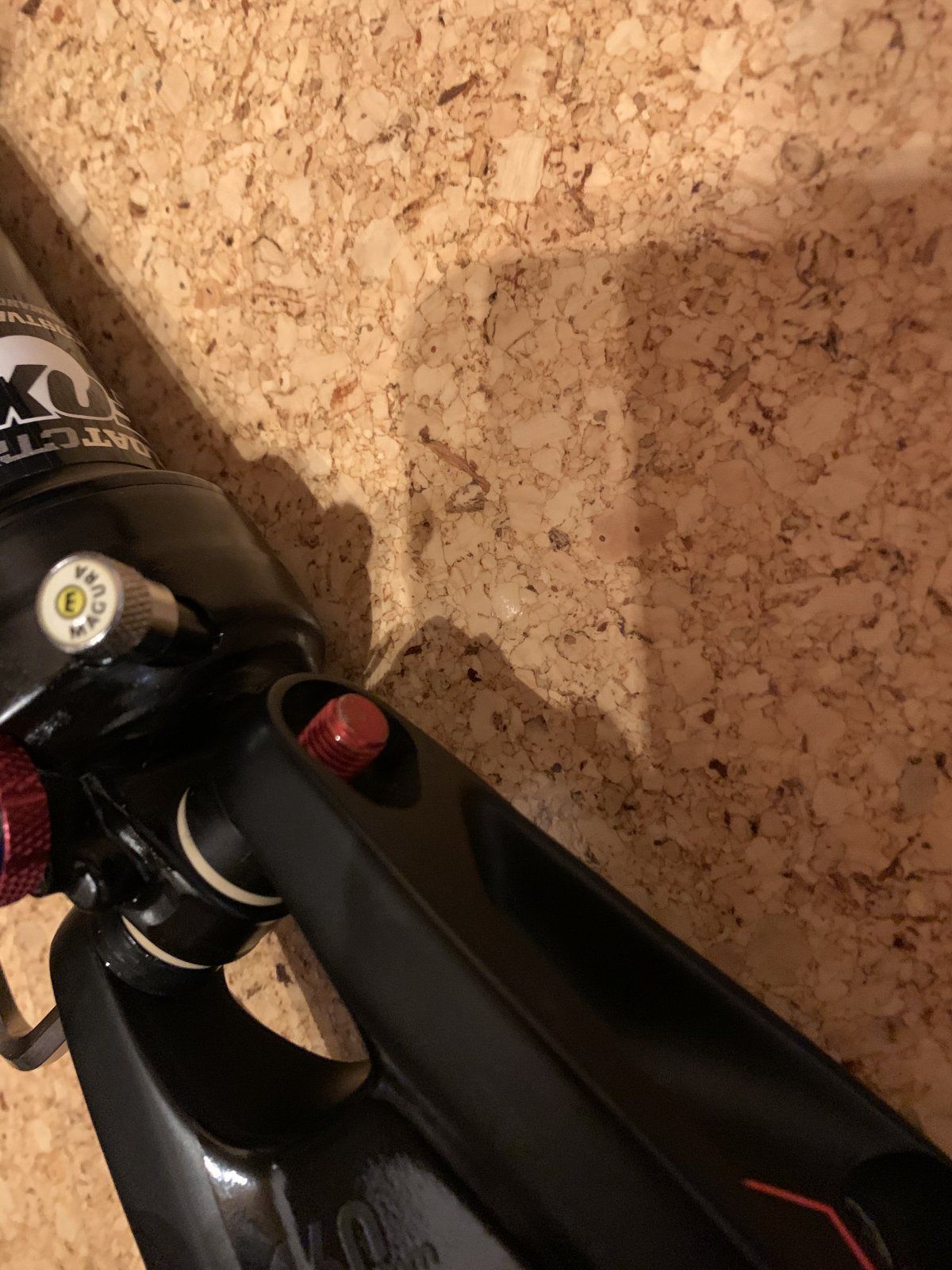

So Update:
Hab das Gelenk mit Dämpfer mal ausgebaut und nochmals versucht. Leider bewegen sich beide Spacer mit. Wenn ich diese festhalte, dreht sich die Schraube trotzdem durch.
für alles die es interessiert:
Einfach mit nem spitzen Gegenstand auf den Bolzen "klopfen", der Bolzen geht dann gut raus.
Grüße
