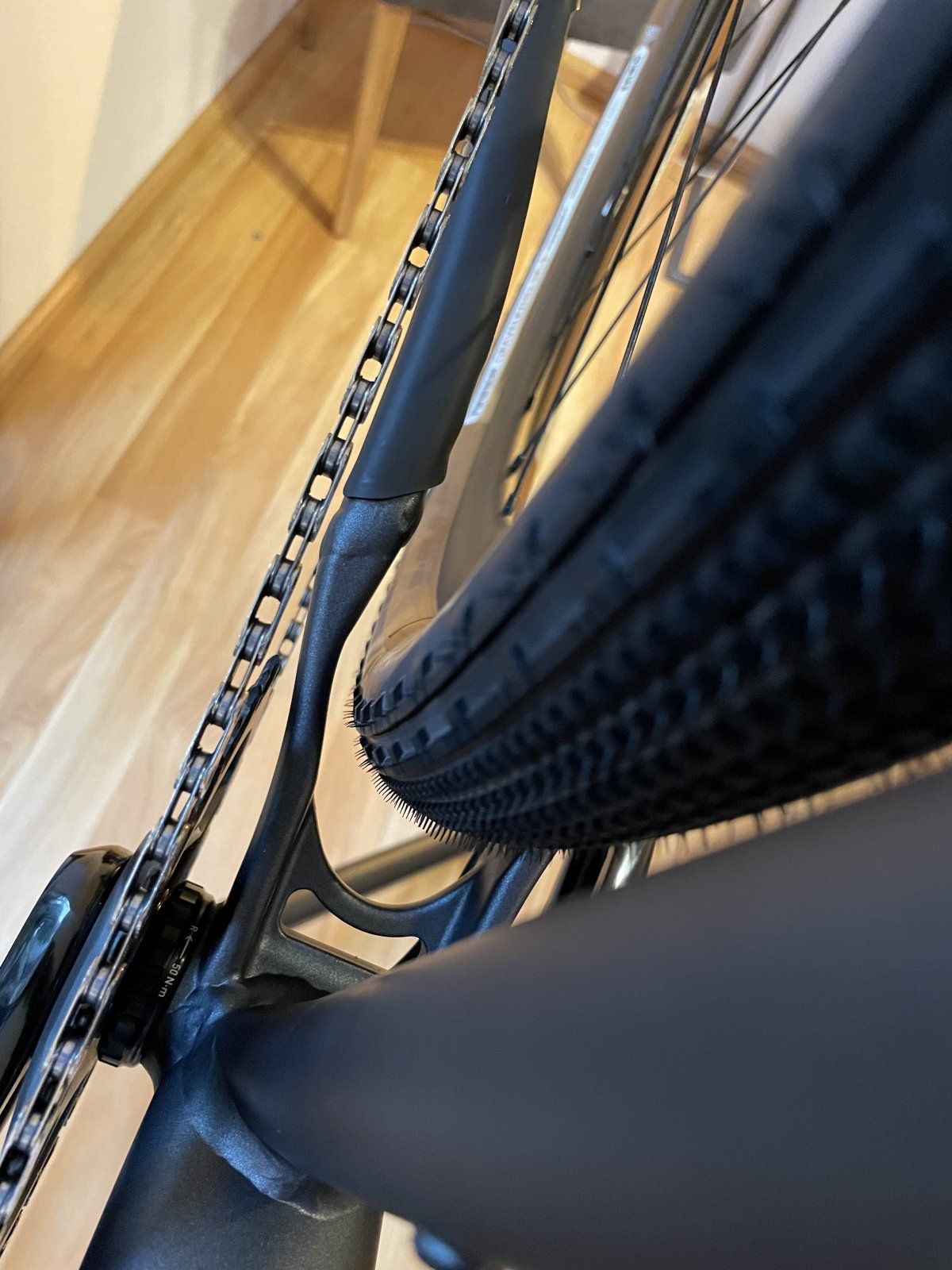

Kann sich sehen lassen, endlich kein Umwerfer vorne, der war auch so billig mit einer Klemme fixiert :)

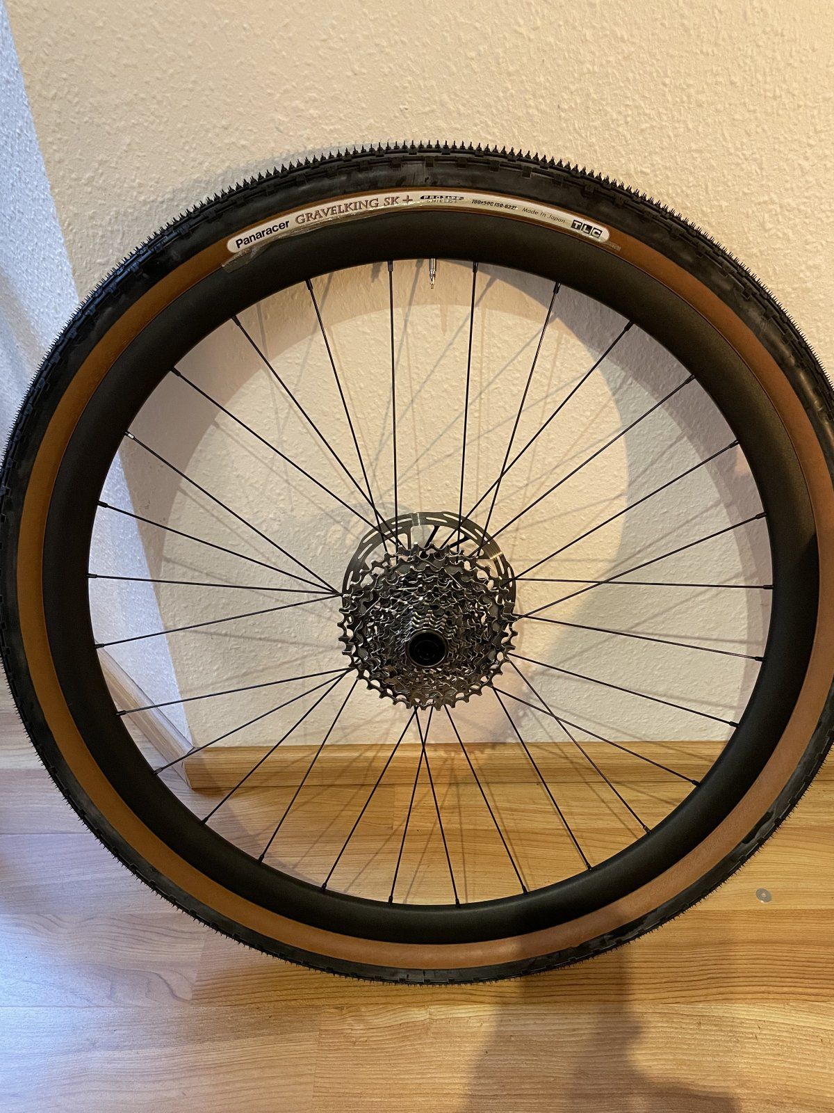

Habe jetzt die rr521 bekommen und hinten mit 622-50 probiert, was soll ich sagen, passt sagenhaft jungs :)

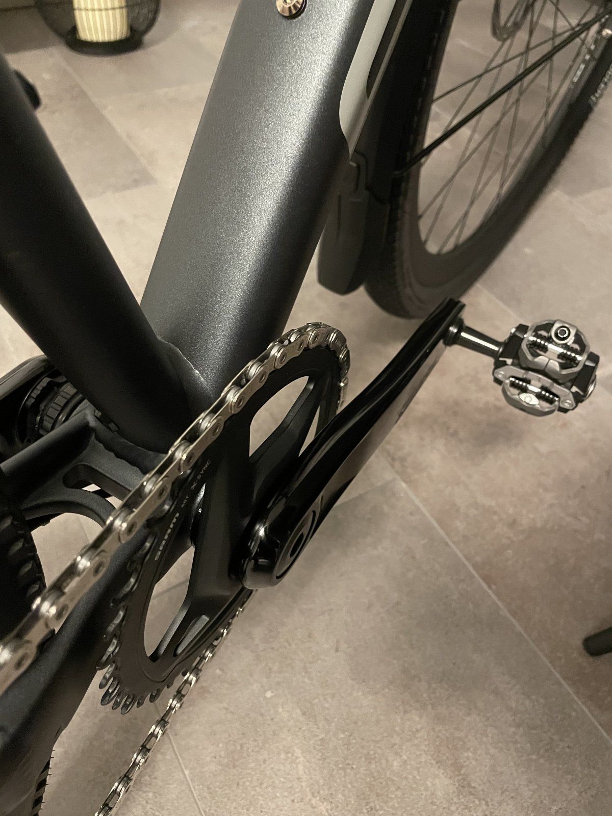

So, da ist das Ding
Immer noch ein Grinsen im Gesicht.
Mit Dt LRS statt novatec.
11,62 kg mit Schutzblech(die schraube ich jetzt nicht weg, da ich 18 € für die Montage pro blech gezahlt habe) und xt Pedale.
Weitere Infos später oder morgen. Vielleicht gehe ich heute noch auf 2-3 Weißbier in die Garage und nehme die ersten Tuning Maßnahmen vor.
