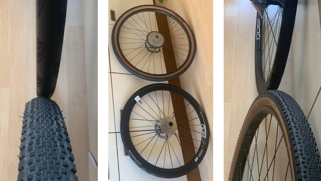

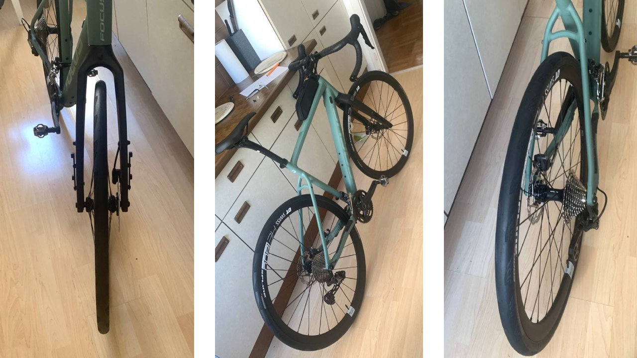

So, neuer LRS ist gestern angekommen. Natürlich gleich montiert und am Abend eine Testrundfahrt gestartet. Gleich vorweg: es sieht derzeit ein bisschen wie ein Rennrad auf Steroide aus. :D

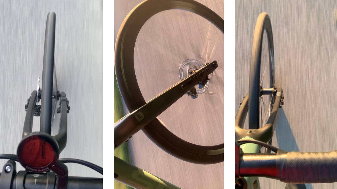

Am Foto 1 sieht man eh gleich die überdimensionierte Reifenfreiheit, aber Foto 2 & 3 schauen natürlicher aus. Also von der Seite wirkt es nicht so extrem. Für die sich jetzt fragen, warum ich 32-622 Continental GP 5000 raufgegeben hab auf ein Gravelbike: musste mich für ein Rad entscheiden, dass mehrere Zwecke erfüllt. Das kann das Atlas mMn wirklich sehr gut. Freu mich schon auf meine erste längere Radtour.
Die Montage war nicht gerade einfach. Habe 2 von 3 Reifenheber vernichtet, weil die ***** Reifen am letzten Stück sich einfach nicht über die Kante bewegen wollten (siehe mittleres Foto). :wut:
Reifen als auch LRS sind übrigens Tubeless Ready, habe aber für den Anfang Vittoria Latexschläuche (30/38-622, in Pink) eingelegt, weil ich Tubeless erst nächstes Jahr starten will. Gestern hab ich es auf ungefähr 4,5 Bar aufgepumpt, max. Angabe am Reifen sind 7 Bar, hätt ich aber mit Standpumpe nicht geschafft.
Der Vergleich zu den Novatec LR ist wie Tag und Nacht auf den Bildern, auch beim Fahrgefühl, aber zu dem komm ich noch. Zuerst mal das Gewicht. ;)
Habe gleich alles zusammen abgewogen, also nicht nur die Komponenten alleine. Daher sind im Gesamtgewicht Reifen, Schlauch, Bremsscheibe und Kassette enthalten. Bei den VR auch der Magnet für den Tacho. Gewichtsangabe sind mit ein bisschen Vorsicht zu genießen und könnten evtl ein bisschen nach oben oder unten schwanken, da ich die analoge Küchenwaage für diese Präzisionsarbeit missbraucht habe.

Die Differenz beträgt ungefähr 820g. Beim runter und raufschleppen in die Wohnung (4 Stockwerke) hab ich den Gewichtsunterschied nicht bemerkt. Ist mir sogar schwerer vorgekommen.
Wie man am Foto bereits sieht hab ich außerdem die Standardkassette (Shimano CS-HG700-11, 11-34t) auf die DT Swiss und die neue Kassette (Shimano CS-M7000-11, 11-40t) auf die Novatec gegeben. Unterschied ist 379g (Standard) vs. 450g (neu) laut Datenblatt. Bei den Reifen ist der Unterschied folgender: 560g (Standard) vs. 295g (neu). Sprich es sind ungefähr 200g Gewichtsersparnis (nicht, dass das für mich sehr ausschlaggebend wäre).

Ein Fazit nach der ersten Ausfahrt: HUIIIII!
Ich bin merkbar schneller Unterwegs. Im Schnitt war ich ca 2-3 km/h schneller unterwegs (von 26,5 auf 29 km/h) und hatte (laut Strava) ungefähr im Schnitt 130 W, fast 15-20 W mehr. Die Sprints gingen viel leichter, quasi weniger spürbaren Rollwiderstand, und konnte die Geschwindigkeit über 40 km/h auch leichter aufrechterhalten als zuvor.
Einen kleinen Teil des Geschwindigkeitsbonus muss ich aber auch meiner frisch gereinigten und gewachsten Kette zusprechen.
Auch das Fahrgefühl ist ein anderes. Ich bin ja das Rennradgefühl quasi 0 gewohnt und hab merkbar geschlingert, wenn ich nur mit einer Hand am Lenker gefahren bin. Auch die kleinste Bodenunebenheit spürt man. Aber daran kann ich mich gewöhnen. Meine einzige Sorge ist ein Platten. Auf meiner Stammstrecke gibts immer wieder Scherben am Boden. Möchte ungern bei den Reifen einen Platten flicken, auch wenn ich mir bereits bessere Reifenheber zugelegt habe.

Hast du bei der Montage vom Reifen drauf geachtet dass er auf der gegenüberliegenden Seite mittig in der Felgennut lag? Sonst geht die Montage teils sehr schwer, vor allem bei TL-Ready Felgen.
Anfangs nicht, aber nach mehreren Online-Tutorials, was ich evtl falsch mache, wurde das genannt. Hat nicht wirklich viel geholfen, da die Nut wirklich flach war. Der Trick mit den zwei Reifenheber gleichzeitig hochzudrücken hat besser/mehr geholfen.

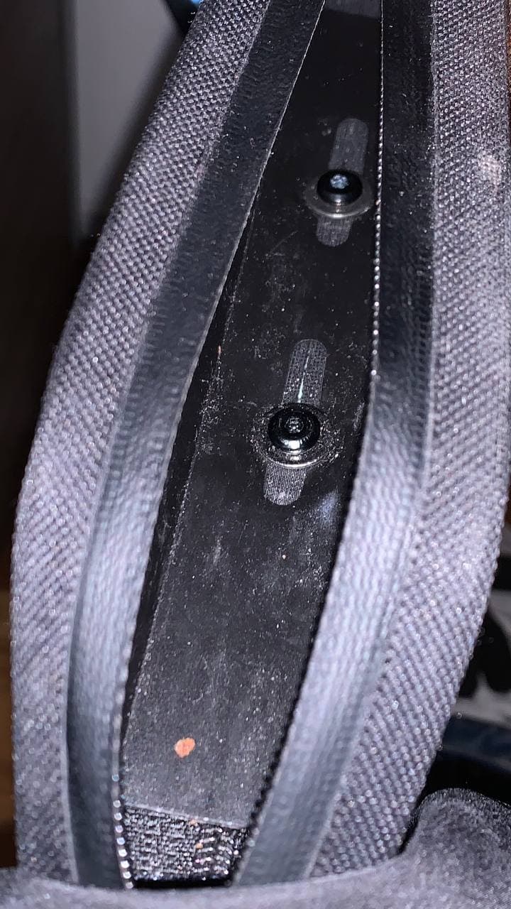

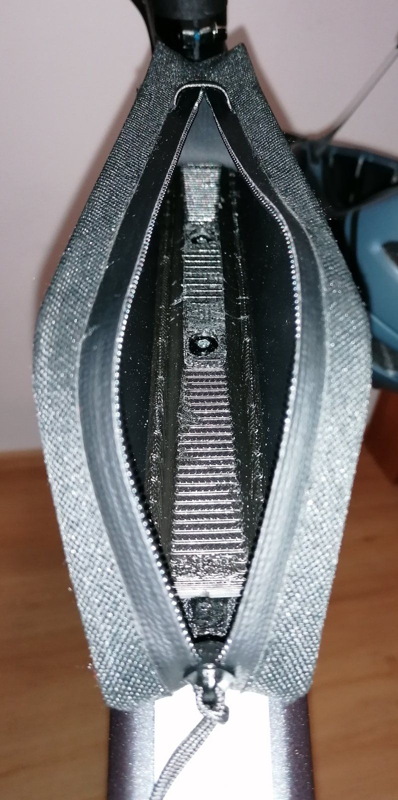

Kann mir jemand der so eine Tasche hat sagen ob die Verschraubung so gehört?
Bei mir waren Beilagscheiben drinnen. Bei einem Freund war bei dem 6.7er gar keine Tasche dabei. Wahrscheinlich hats der Händler einfach weggeschmissen...

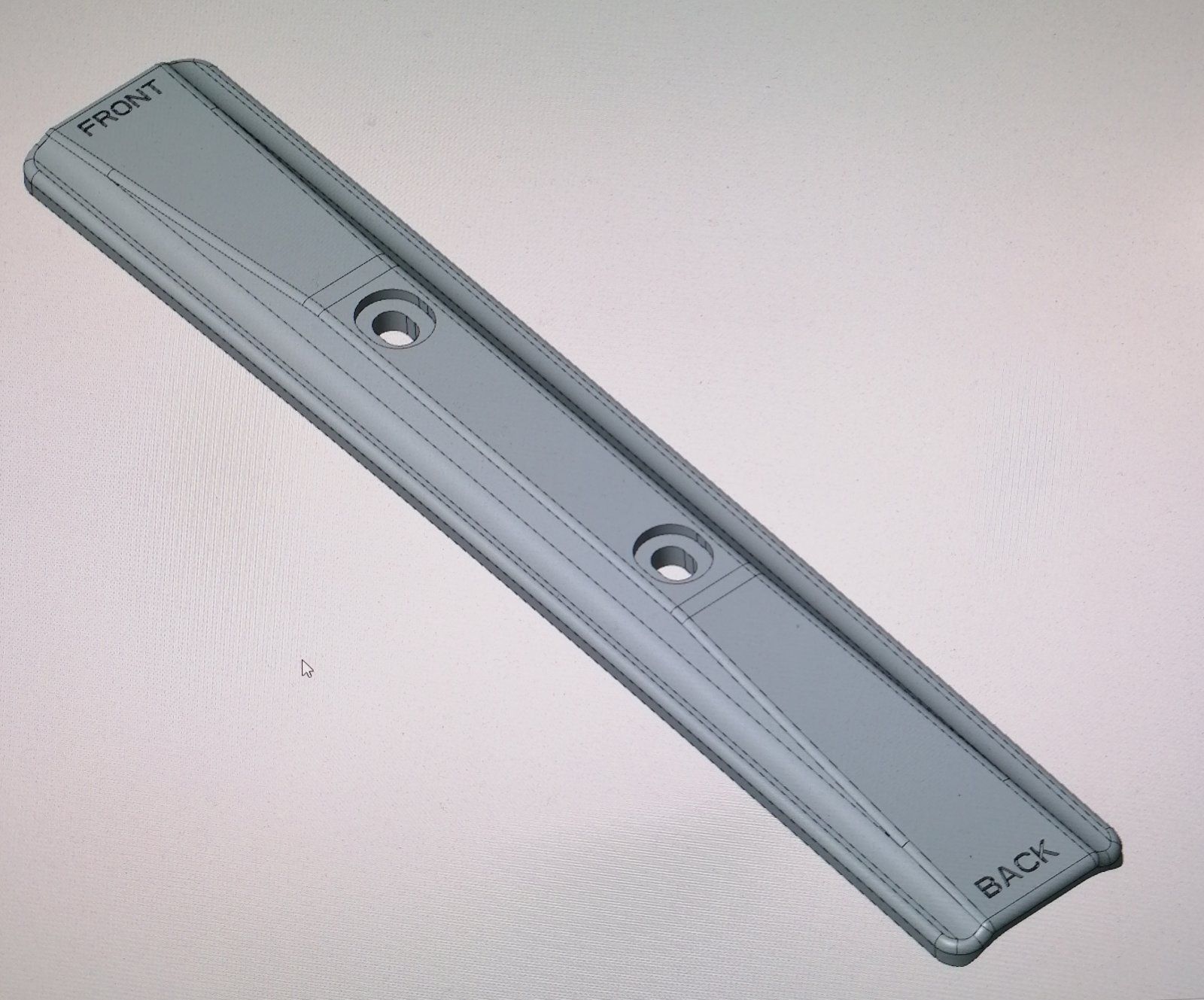

Die Tasche an sich ist super. Schön schlicht, wasserdicht und kein Klettverschlussgedöns. Es ging nur um die Befestigung. Aber scheinbar haben bei mir einfach nur die Scheiben gefehlt...
Habe mir jetzt anders geholfen:
3D-druck Teil, das die Tasche am Rand aufs Oberrohr klemmt. Hält bombenfest, wackelt Null. Jetzt bin ich zufrieden 😁
Wieviel für Produkt und Versand per Brief? (ernstgemeinte Frage) :D
Öhh. Wollte jetzt keine Serie starten, aber habe nochmal ein paar Stück angeschaltet, falls jemand noch Interesse haben sollte. STL-file kann ich auch gerne noch hochladen falls es jemand selbst in Auftrag geben will.
Für nen zehner schicke ich dir eins.

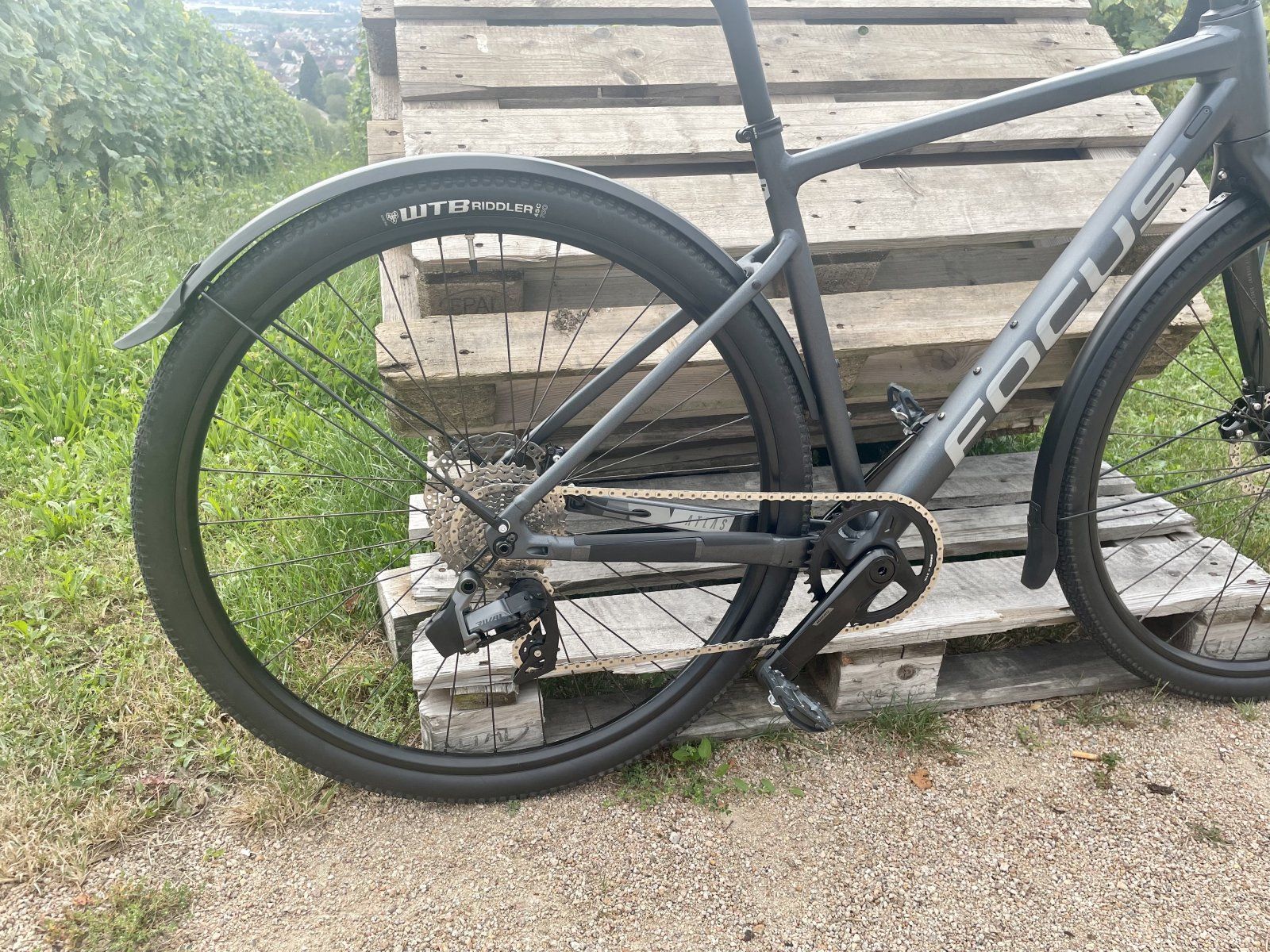

Hier übrigens noch das 6.7 mit den DT Swiss 32er Felgen und 40 mm Terra Speed ohne Schlauch:
Die Kombi läuft sehr sehr angenehm, so lange es nicht zuu schlammig wird. Auf den Werksfelgen verbaue ich vllt noch den G One Bite oder sowas in 45 mm für den Winter / zu sehr Offroad, falls mir die Riddler nicht zusagen (im Vergleich zu den schmaleren Terras scheinen sie zb arg unkomfortabel zu sein).
Inzwischen bin ich auch froh, "nur" das 6.7 zu haben, da ich den unaufgeregten Look mag und, von XT am Tourenrad kommend, würde mir beim 6.8 noch ein Berggang fehlen.
Der Riddler war vom Grip und Komfort in Ordnung. Rollt nur recht zäh.
Hatte letzten Winter den Pirelli Gravel M in 45 mm auf dem Gravel. Der wiegt dann zwar 600g, hat mich aber sonst nie im Stich gelassen. Rollt spürbar schneller als der Riddler und ist vom Grip her auch hervorragend.
