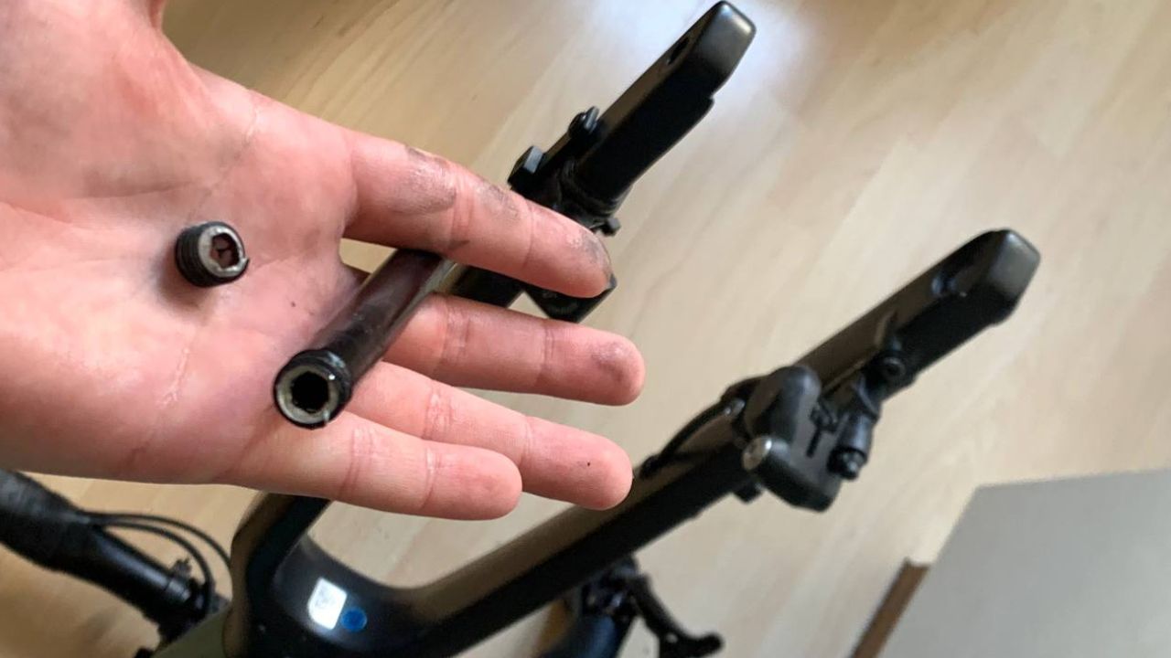

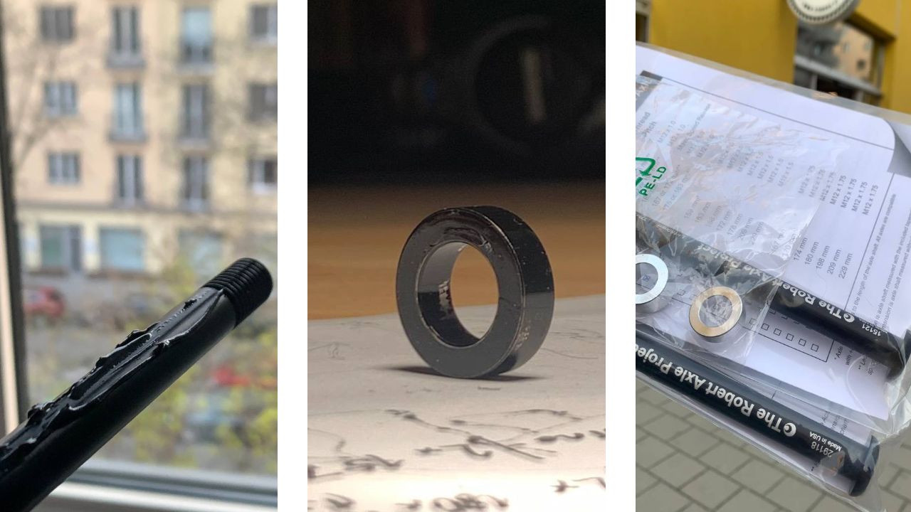

Letzten Monat hab ich eine Dummheit begannen, die mich viel Zeit gekostet hat das wieder ins Lot zu bringen: ich hab das Gewinde der vorderen Steckachse abgerissen. Oje.
tja....
Wie ist das passiert? Ich hab einen neuen
Drehmomentschlüssel von
WERA bekommen, leider gingen die Bits nicht tief genug rein und das weiche Metall im Einführbereich haben das übrige getan (hätte fast den Antrieb abgenudelt, dann wär gar nichts mehr gegangen). Also bin ich sicherheitshalber wieder zum Sechskantimbus gewechselt, der weit tiefer rein geht und hab mit der Hand festgezogen. Im Moment der Unachtsamkeit etwas zu fest und schwups, das Gewinde war ab. Ein wirklich dummer Fehler meinerseits, hätte mich in den A*** beißen können.

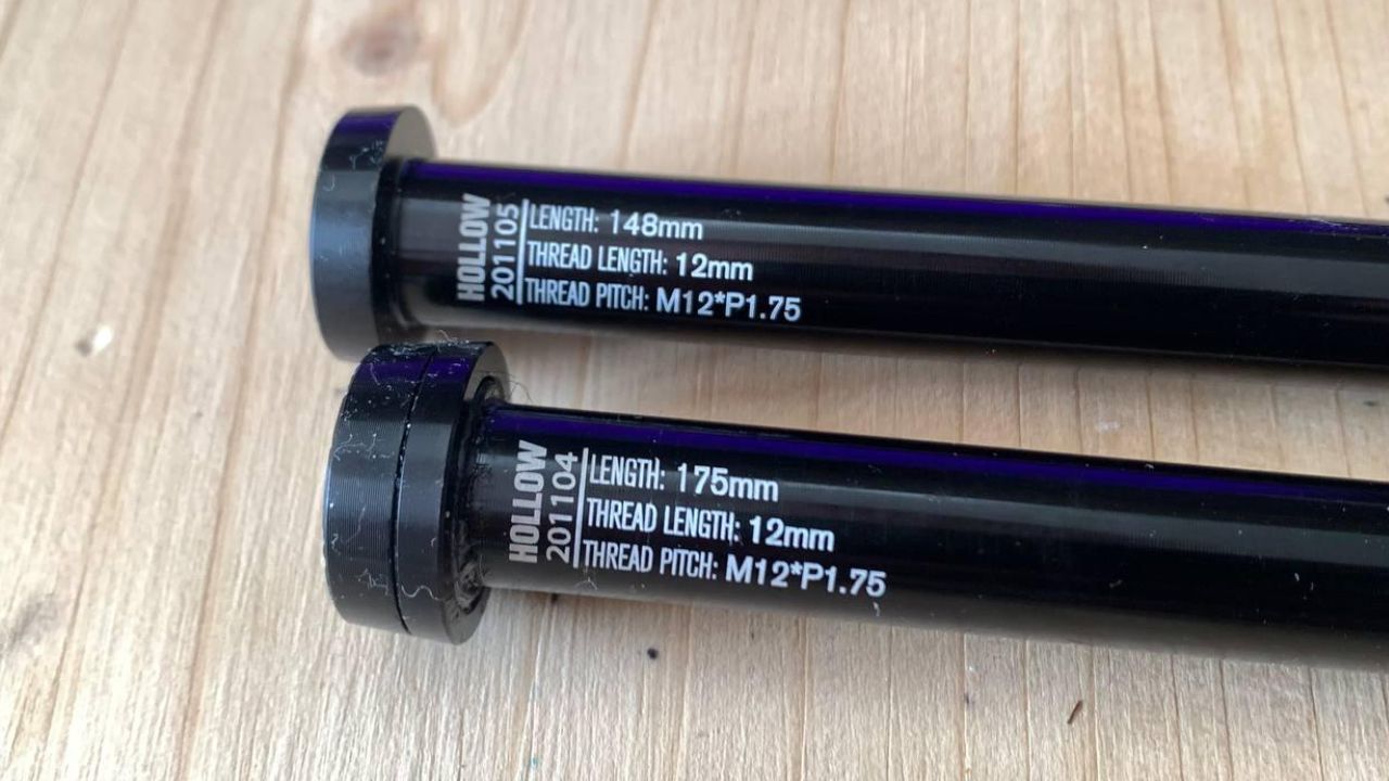

Jedenfalls kommt nach 1 Woche das Packerl an, bin heilfroh, dass die alles bestellen konnten. Dachte ich. Sie hatten nämlich den gleichen Denkfehler wie ich gemacht. Es gibt nämlich von
DT Swiss eine 12x148mm Steckachse. Die vordere Achse, HOLLOW 201105, hat nämlich eine Gesamtlänge von 148mm, aber das 12x148 steht für die gängige Boost-Nabenbreite, nicht die Gesamtlänge der Achse.

Bezeichnung auf den originalen Steckachsen
Und weil das Atlas ja hinten auch Road-Boost 12x148 verwendet, hat die Achse von
DT Swiss drangepasst, da sie eine Länge von ca 177mm hat. Leider ist diese Achse nur in der Version mit dem fix verbauten Hebel, genannt das
RWS (
Ratchet Wheelmounting System). Die mit optionalen
Plug In Hebel gibt es für diese Ausführung nicht. (Glaub ich zumindest. Weil diese Version hatte die 1,75mm Gewindesteigung, die ich bis dato online nicht mehr gefunden habe, auch nicht im
DT Swiss Produktkatalog.) Also gings retour.
So wie die eigentliche bestellte Hinterachse von The Robert Axle Project (ich schreib ab jetzt nur mehr Rob Axle). Die war nämlich 174mm lang und wie wir uns erinnern können, stand das ja auch auf der Hinterachse (HOLLOW 201104), dass sie 175mm lang ist. Das ist aber nicht die Gesamtlänge der Achse! Stellt sich nämlich heraus, dass bei der Angabe auf der Achse der Kunststoffspacer bereits rausgerechnet wurde. In Wirklichkeit ist die Hinterachse 178mm lang.

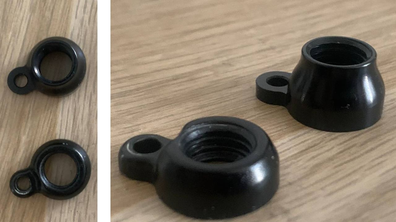

Lustigerweise betraf es wieder Focus, aber dieses mal die allseits beliebten RAT Steckachsen. Anscheinend hat der Hersteller SHIFT UP eine Adapter Mutter mit der Gewindesteigung von M12x1.5 rausgebracht. Mit etwas Risiko hab ich gleich 2 Stück bestellt, weil die Möglichkeit bestand, dass ich evtl auch hinten auf die 1,5mm Gewindesteigung umsteige. Je nachdem, für welche Variante ich mich entscheiden würde.
die linke bzw untere Mutter ist das Original, die rechte bzw obere Mutter der SHIFT UP Adapter
Aber dieser Adapter hatte einen Punkt, den man berücksichtigen muss: es hat eine unterschiedliche Höhe zu der verbauten 12x1.75 Mutter. Die verbaute 12x1.75 Mutter hat eine Höhe von 6mm, der 12x1.5 Adapter eine Höhe von 12mm. Also habe ich mal eine Liste erstellt von allen möglichen Achsen, die einigermaßen passen würden, sei es mit Spacer oder anderer Gewindesteigung. Die Achsen, welche zu weit rausstehen würden, hab ich bewusst weggelassen.

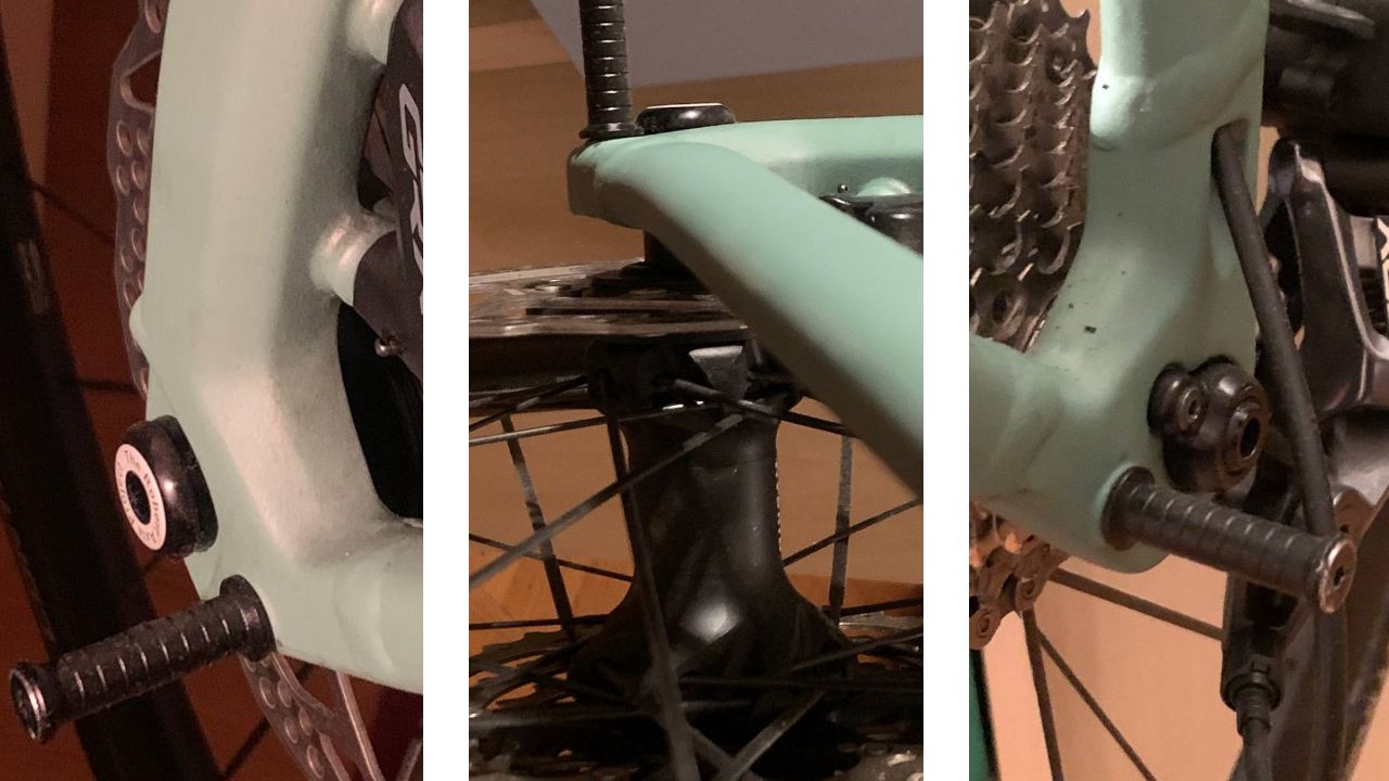

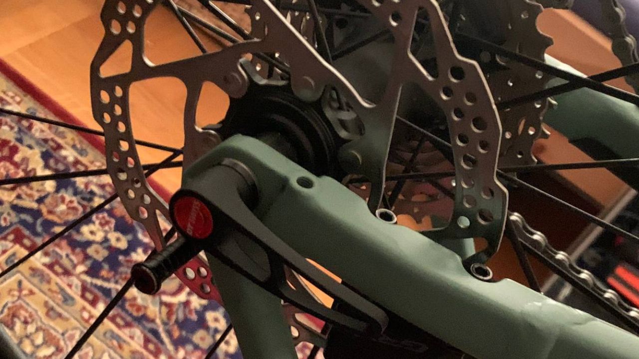

vorne: neue Steckachse Rob Axle LIG627 mit SHIFT UP Adapter und 6mm Spacer
hinten: neue Steckachse ROb Axle LIG611 mit originaler Mutter und originalem 3mm Spacer
Fazit
Ich entschied mich für die Optionen 1V (mit SHIFT UP Adapter) und 5H (originale Mutter). Vorne gabs einen 6mm Spacer drauf (vorher noch schnell schwarz angesprayt), hinten den bereits vorhandenen 3mm Spacer. Was soll ich sagen? Es passt wie angegossen! Auch mit dem
Drehmomentschlüssel gabs keine Probleme bei der Montage. Ganz ein bisschen eingefettet hab ich sie noch vor der Montage. Die erste 100km Ausfahrt hab ich auch schon hinter mir.

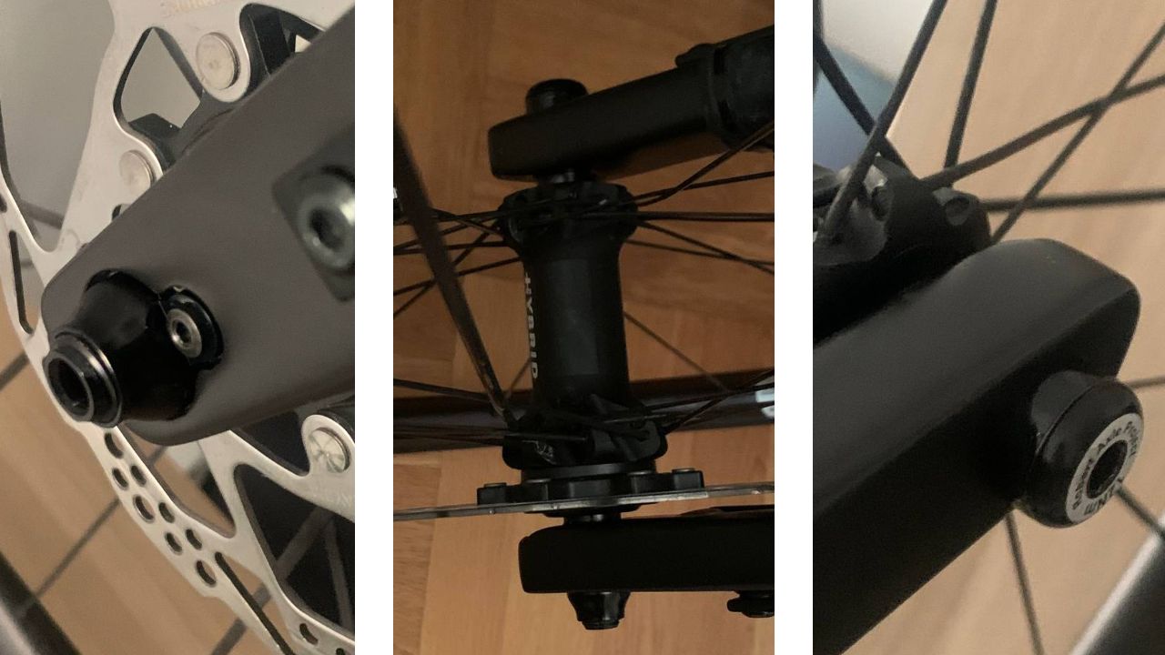

in der Mitte der (schnell & schlecht) angesprayte Spacer
