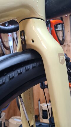

Hi zusammen, hat jemand von euch eigentlich das Fender-Set für die Carbon Atlas Serie (8) und könnte davon mal ein Foto posten? Ich habe noch kein einzig vernüftiges Foto von den Teilen gesehen.
https://www.rabe-bike.de/de/focus-fenderset-fur-atlas-8-series
So, jetzt mal dazu gekommen. krieg die Thunbnails leider nicht kleiner.
Anmerkungen:
- Es hilft, ein gut sortiertes Set an Befestigungsmaterial zu haben, Edelstahlscheiben, Schrauben etc. So wie aus der Verpackung war es nicht zu montieren. Die Anleitung bedarf dazu etwas Phantasie.
- Die originalen Schrauben, die Focus für Befestigungspunkt mitliefert, sind auch hier dabei. Unbrauchbares Zeug, ist bei 3 rund. Nur mit sehr guten Schlüsseln zu verarbeiten oder besser gleich andere Schrauben nehmen.
- Für die vorderen Streben sind in der Anleitung nicht aufgeführte Abstandshalter notwendig. S.o.
Erst nach Reklamation und Nachlieferung von Abstandshaltern war die Montage möglich. Provisorisch kann man aber auch viele Unterlagscheiben nehmen. - Wenn mal montiert, einigermaßen clean, aber kein Vergleich zu Canyons integrierter Lösung.
- Fotos sind mit anderen Reifen als Auslieferung, hier ist etwas mehr Luft als mit den originalen WTB
