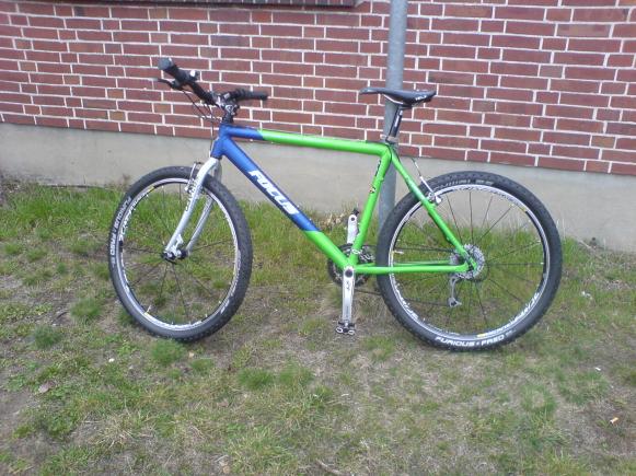

Ich habe mir ein Focus Highland Peak zugegelegt , ist der Rahmen gut oder nicht gut ,von welchem Jahr stammt diese Rahmen ?...... hat jemand vielleicht genauere information wie schwer nur der Rahmen wiegt und allg. obs gut ist usw? Lohnt es sich aufzubauen oder eher nicht- :(
Danke voraus
Hier nochmal Foto
http://www.mtb-news.de/forum/attachment.php?attachmentid=230761&stc=1&d=1337512783

Bleischwer , uralt Geometrie , als Stadtschlampe verwendbar , zum Sondermüll mit der Erkenntnis : vor dem Kauf fragen:rolleyes:

Mal davon abgesehen, dass der Rahmen potthässlich ist, solltest du wohl zuerst die Laufräder tauschen; 20 Speichen am MTB? Wenn du über 50kg wiegst, hält das nicht lange.
Wieviel der Rahmen wiegt? 1,8-2,1 kg.
Klebt da am Sitzrohr nicht noch ein Aufkleber von Kinesis? Wenn ja, dann miss mal die Rohre aus und vergleiche mit anderen Rahmen von der Kinesis Homepage. Dann klopf an die Rohre: klingen die Rohre nach Coladose, hast du einen der leichteren Rahmen, klingt die Wandstärke nach stabil bist du eher im Bereich 2 kg.

Auf dem Foto kann man nicht viel erkennen, aber ich habe einen Rahmen von Kinesis, da ist ein Aufkleber dran der von der Seite so aussieht wie der auf deinem Bild. Der Vorbesitzer kann genauso gut nen Focus Aufkleber dran gemacht haben.
