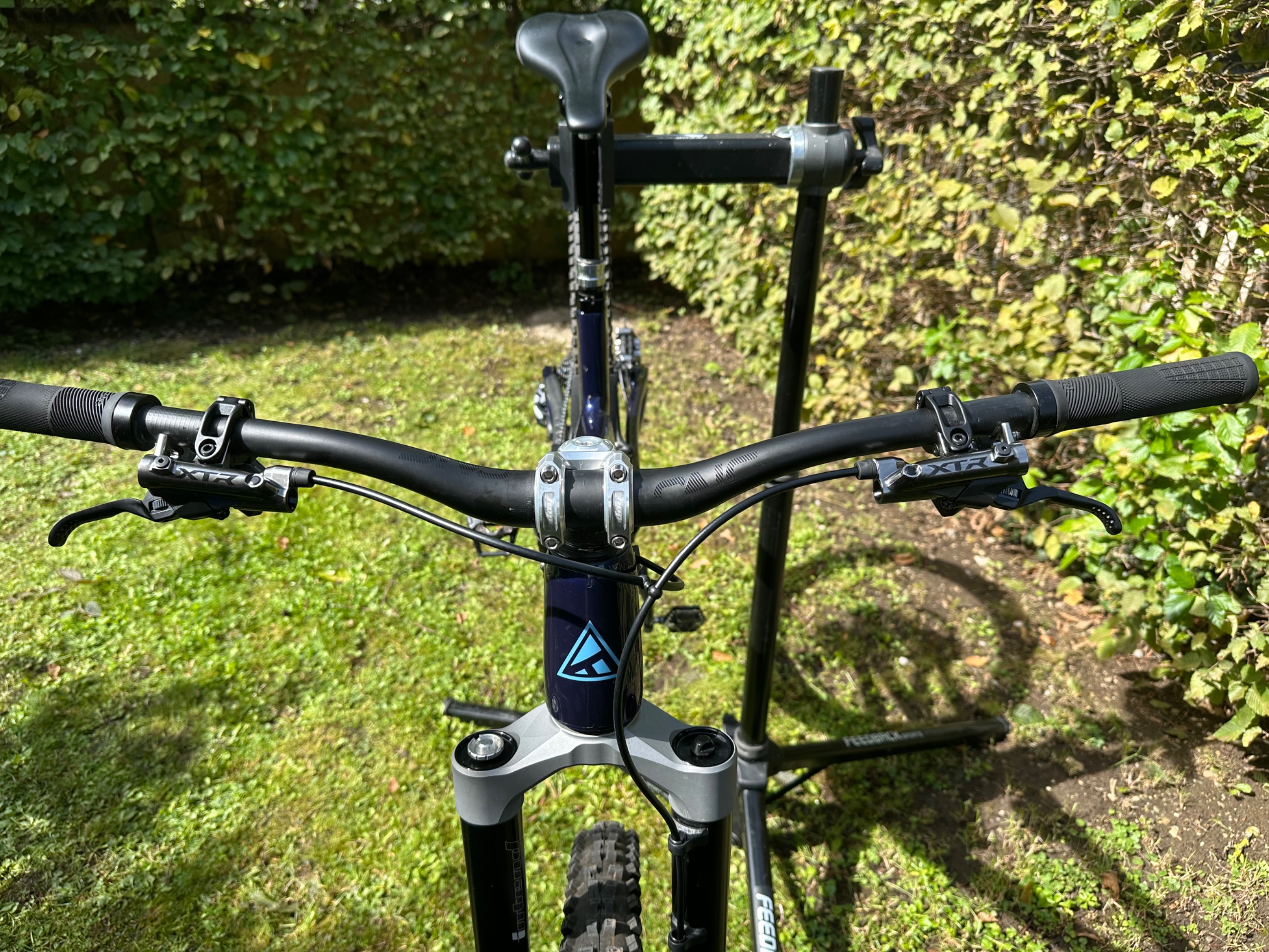

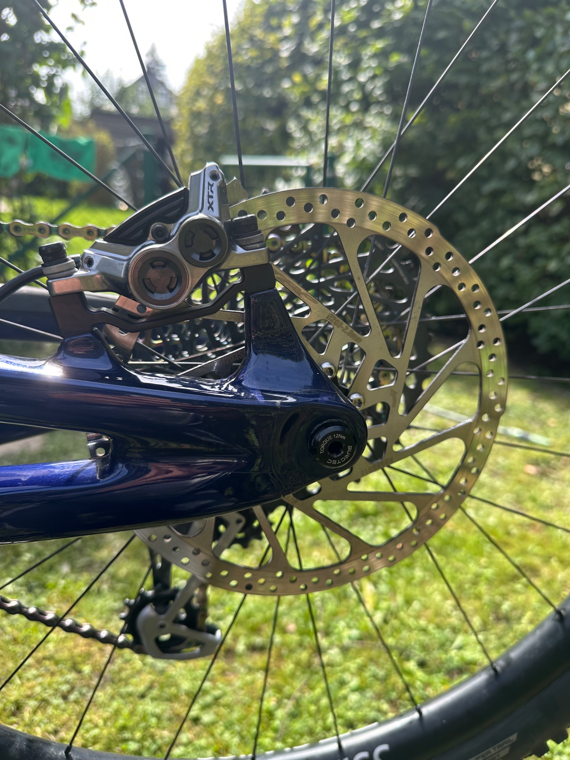

Genau an der Stelle ist schon der Rahmen übelst zerkratzt bei mir. Den Spoiler hätte ich auch gebraucht :(
Werde das Teil nächste Woche mal an allen Druid und Dreadnought Grössen auf Passgenauigkeit überprüfen. Wenn‘s passt werde ich die STL Datei irgendwo hochladen und auch für einen schmalen Taler über Finesse anbieten.

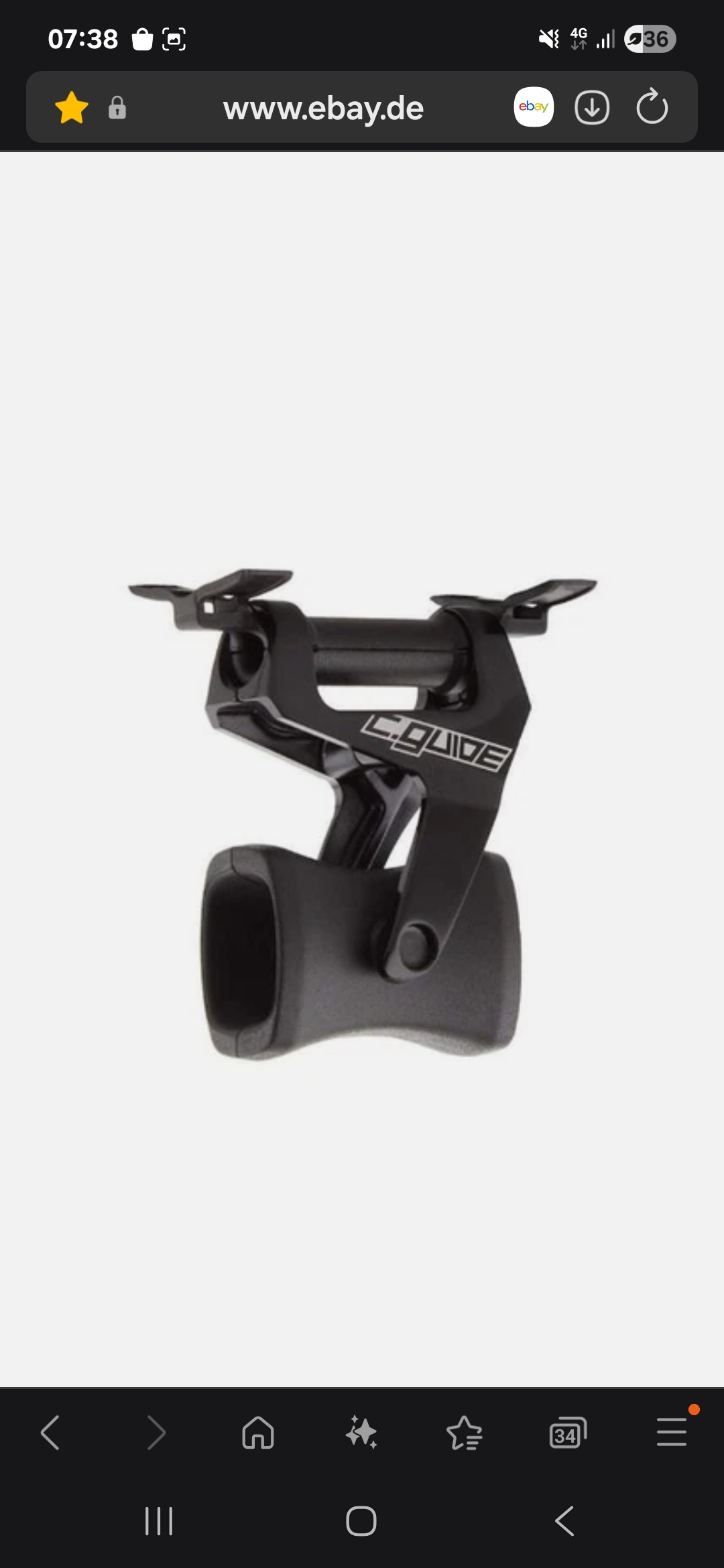

Nach einem halben Jahr nahezu geräuschloser Fahrt auf meinen Druid V2 Größe M hat sich nun ein Kettenschlagen eingestellt. Mir scheint die Kette bodennah zwischen Kettenblatt und Schaltwerk recht locker gespannt zu sein.
Habe gesehen, dass auch ein paar Druid V2 mit unteren Umlenkrollen versehen wurden. Hattet Ihr auch Kettenschlagen oder was war der Grund für den Einsatz?
Prinzipiell müsste ja auch eine reine Führung für die untere Kette wie die Bionicon C Guide (Quasi ein Rohr mit Befestigung an Kettenstrebe) Abhilfe schaffen.

Habt Ihr da Tipps was sinnvoller wäre?
Danke für die Hilfe und beste Grüße

Das Ding bin ich zu letzt auf 2x10 gefahren.
Das jetzt schlagen auftritt kann auch am schaltwerk liegen und der nachlassenden Spannung.
Die Führung mit Rolle gleicht halt weiter Längung am des Hinterbaus aus und damit auch die Bewegung am schaltwerk.

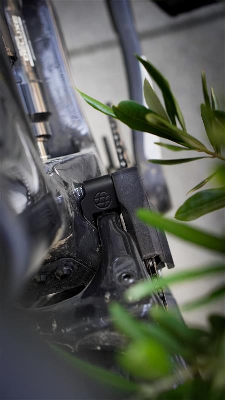

Hatte auf Kies-Uphills immer mal wieder Steine, welche hinter dem Idler Mount festsassen und dann "geknackt" wurden. Kleiner Fender sollte Abhilfe schaffen.
Den Fender gibt's nun hier:
https://finesse-components.com/products/forbidden-crunch-zone-protector
Für alle mit 3D Drucker zuhause gibt's hier eine frühere Version zum Ankleben gratis zum herunterladen:
https://makerworld.com/de/models/1784201-forbidden-v2-idler-mount-crunch-protector#profileId-1900912

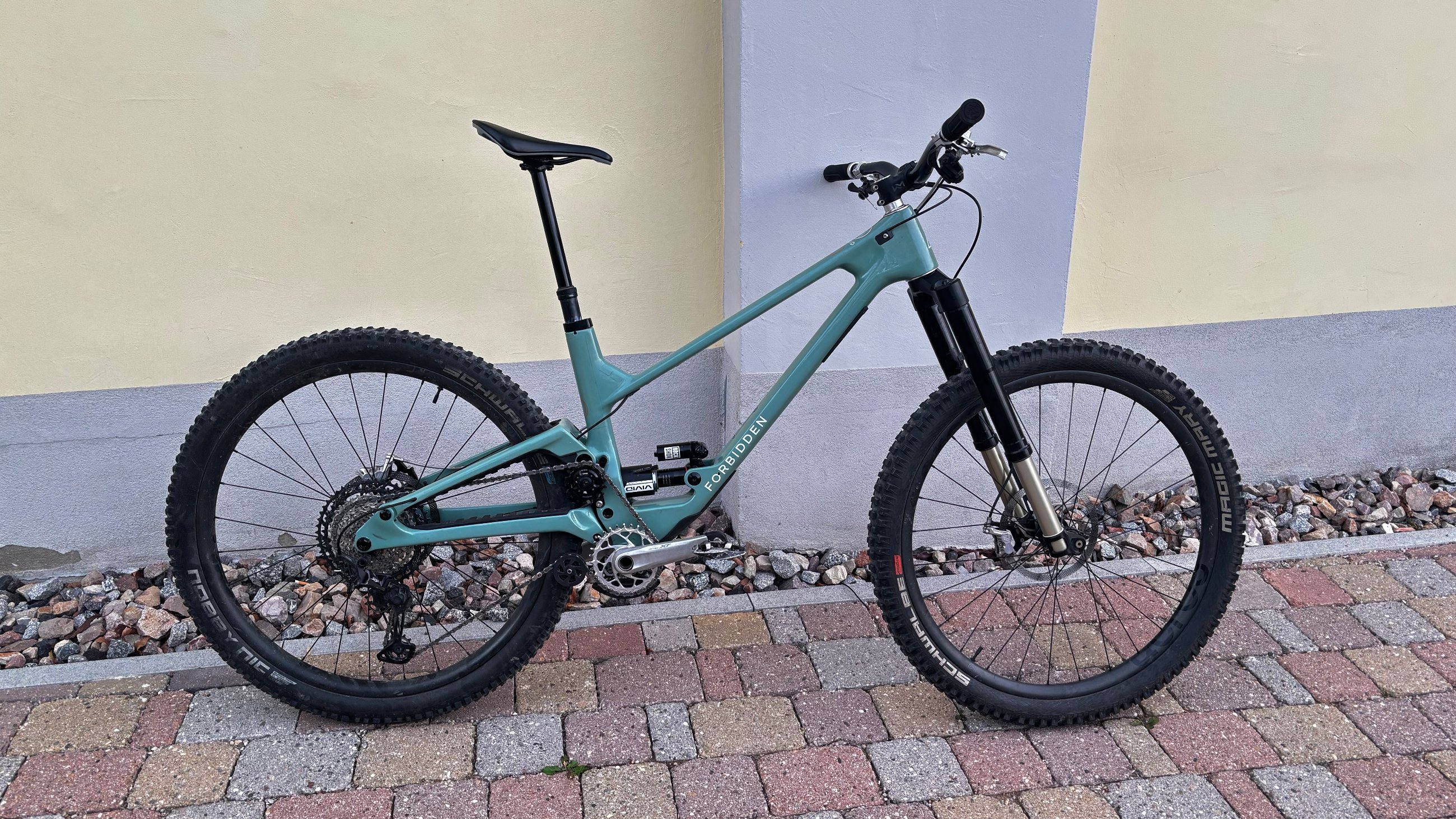

Bei mir gabs auch eine Änderung ;)
Praktisch 1:1 Umbau.
LRS wird noch getauscht, hatte gestern Abend nur keine Muße mehr.
Mal schauen wie es sich zum v1 schlägt, den Works -1 Steuersatz hab ich auch rein.
