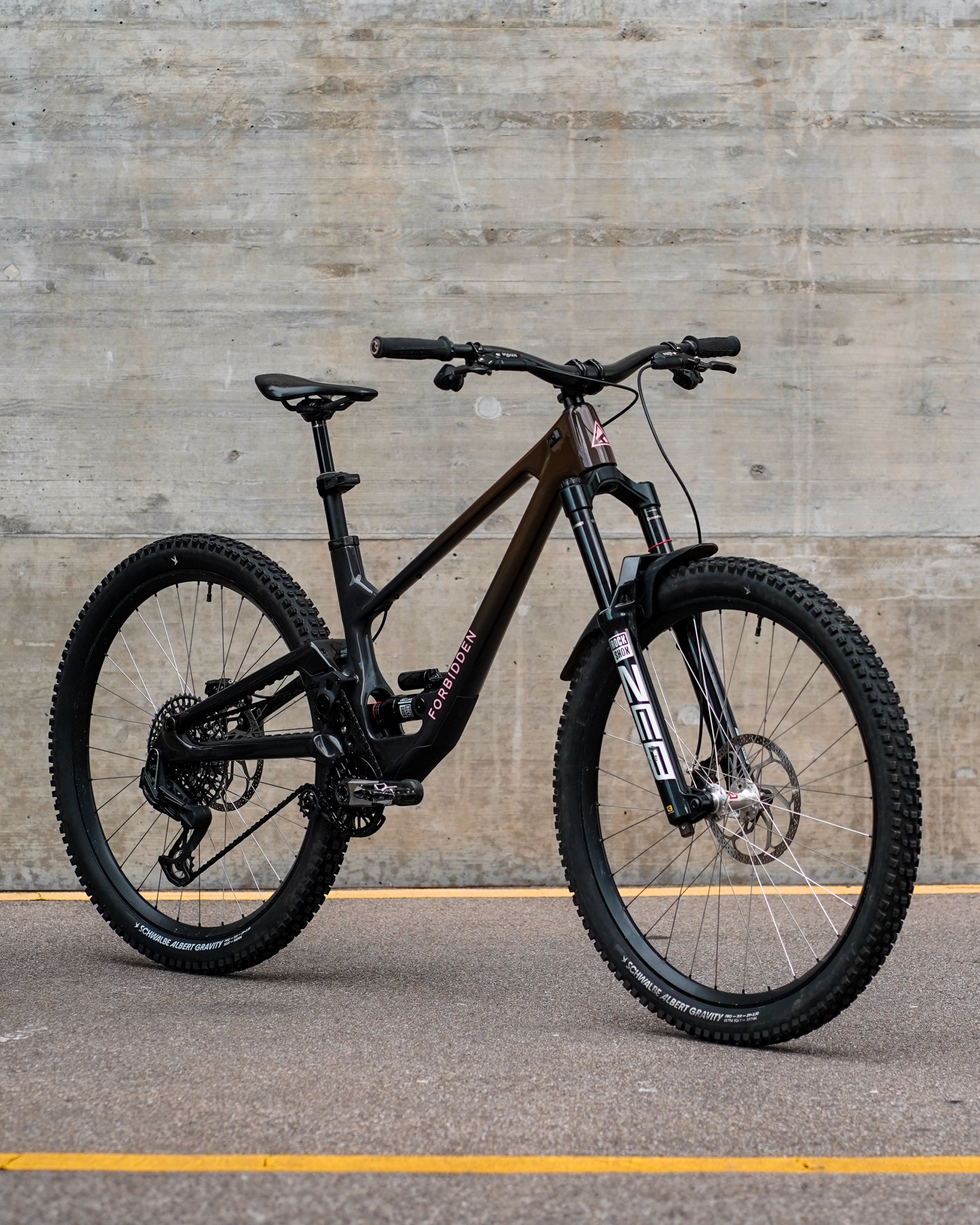

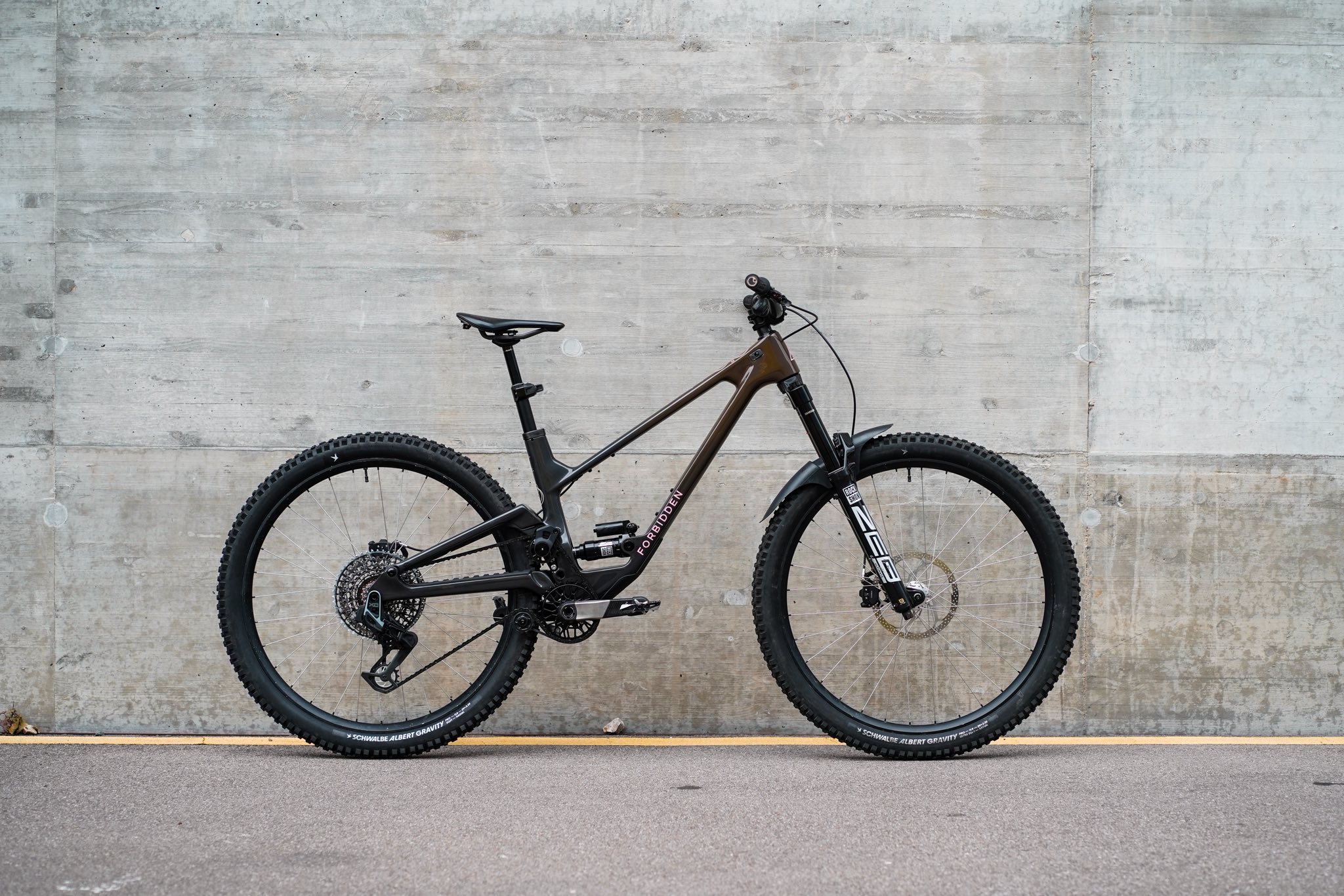

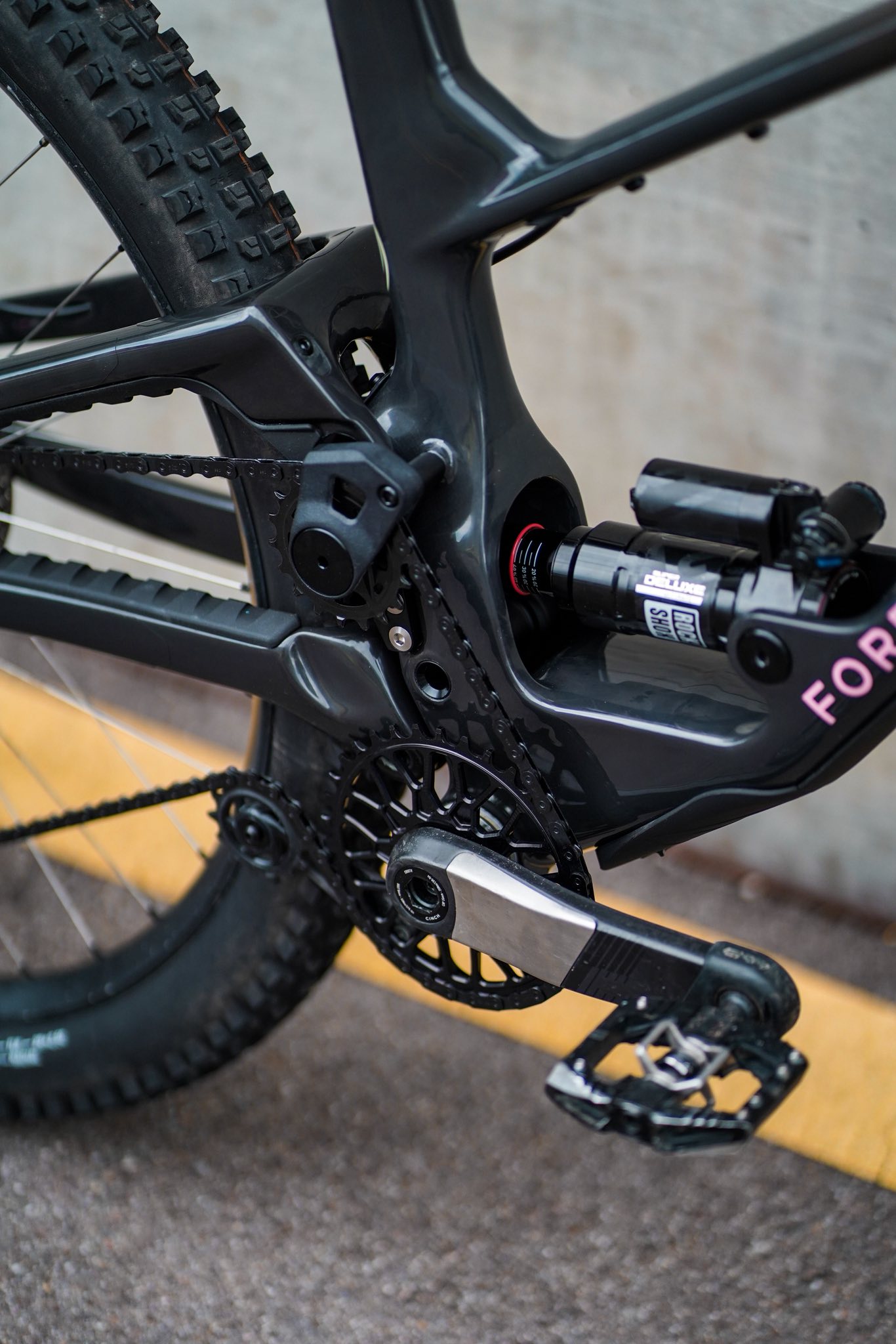

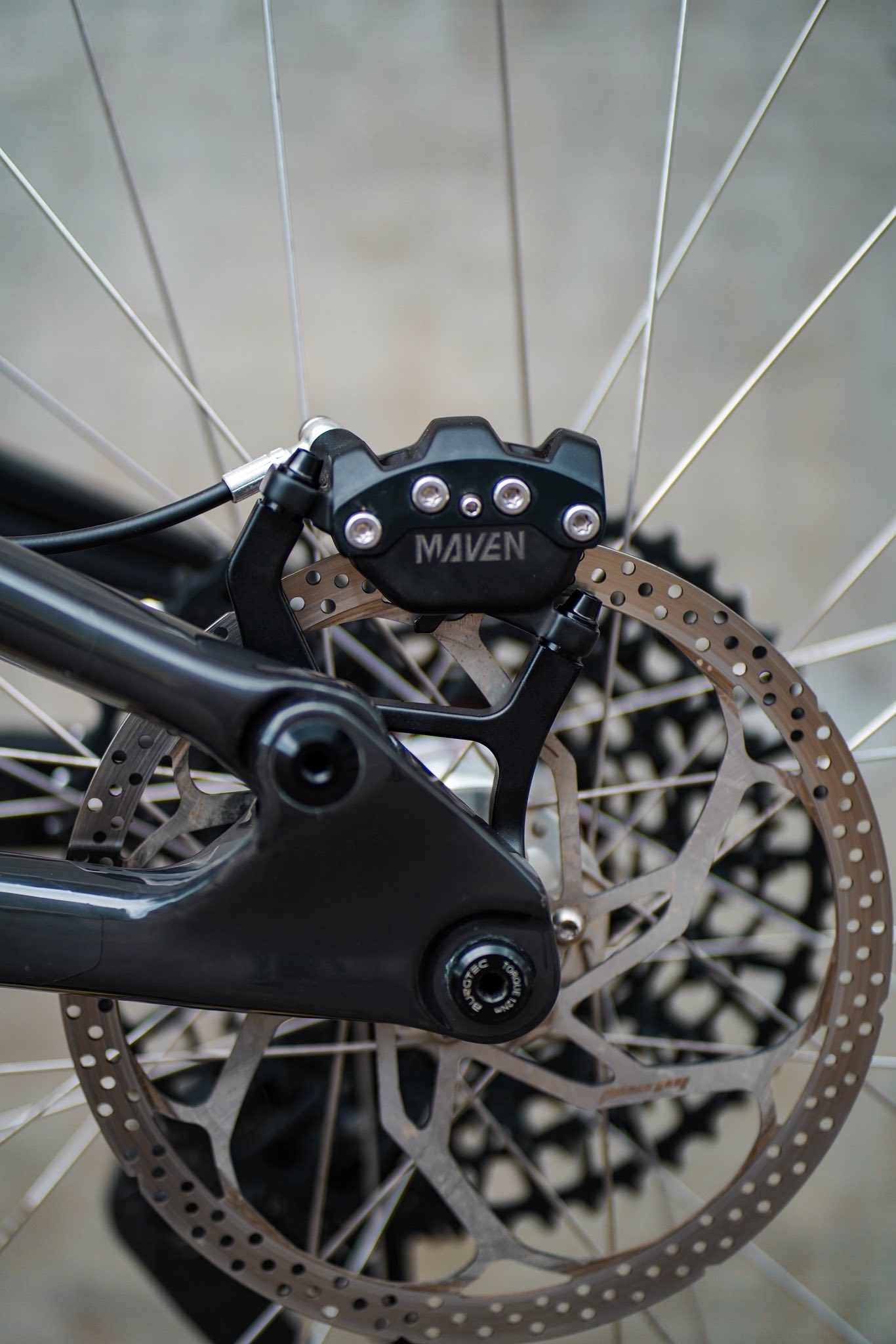

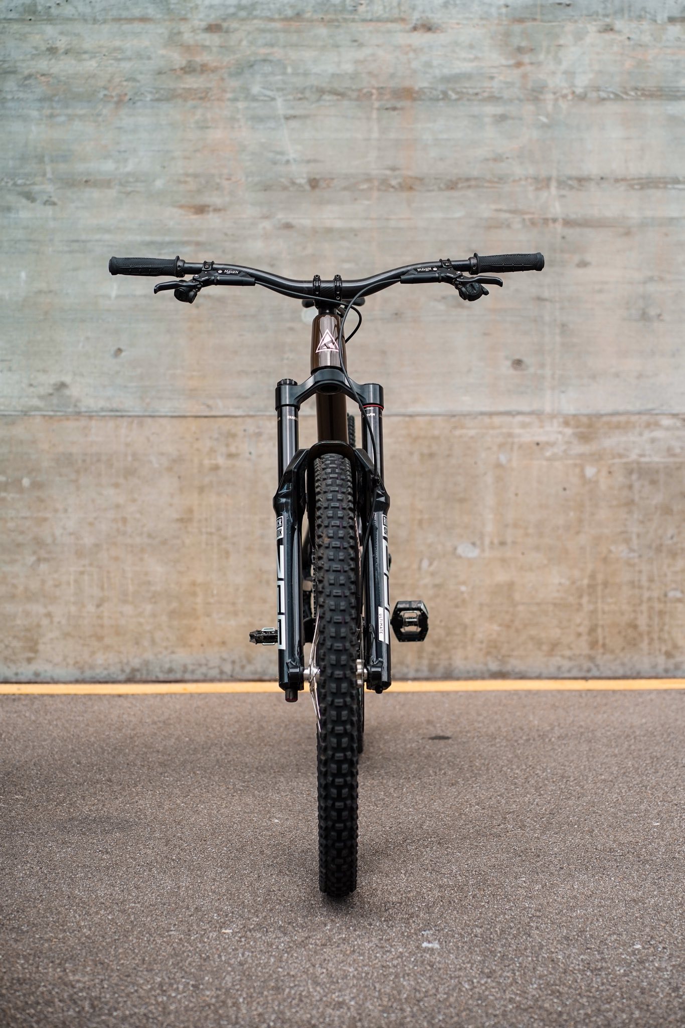

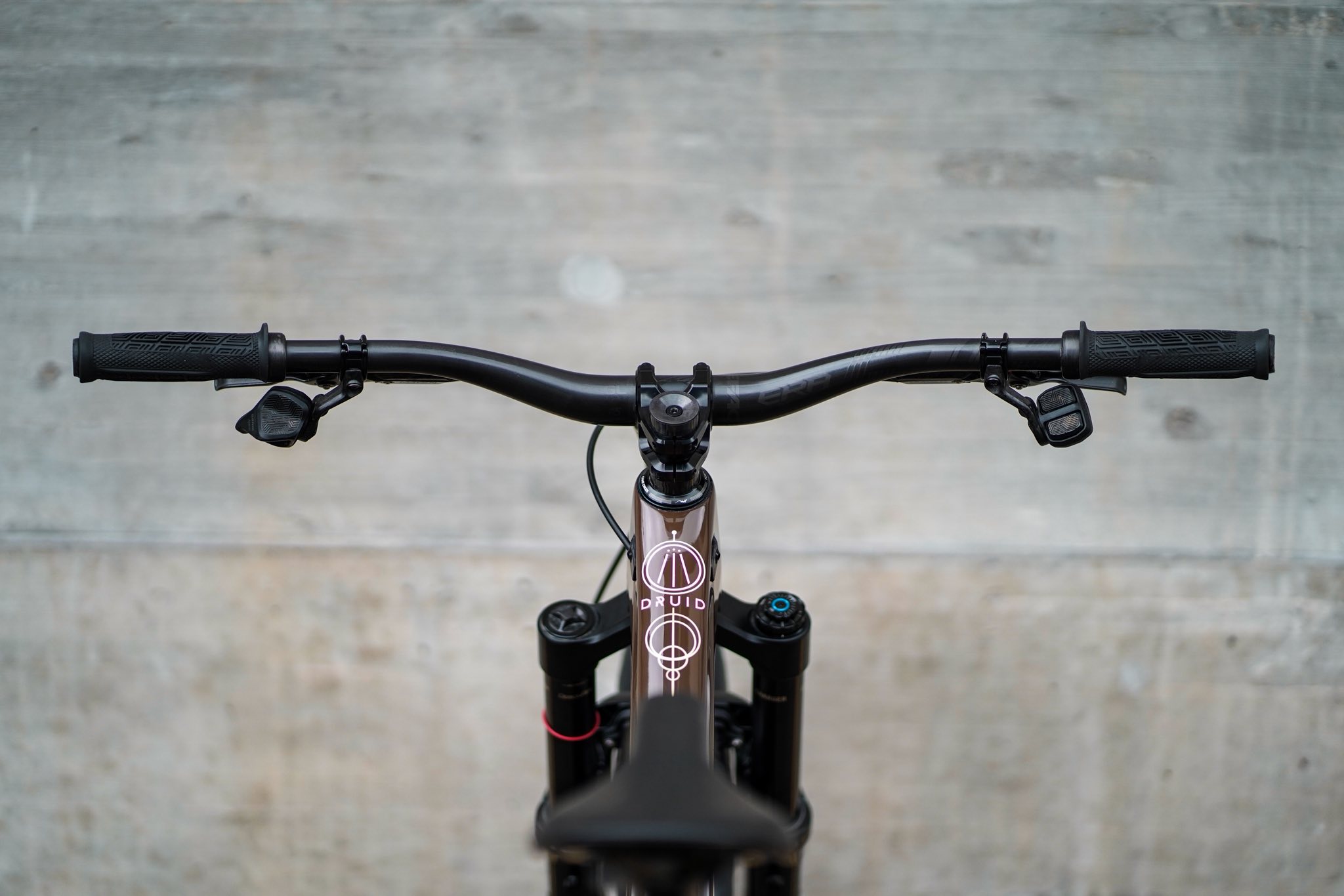

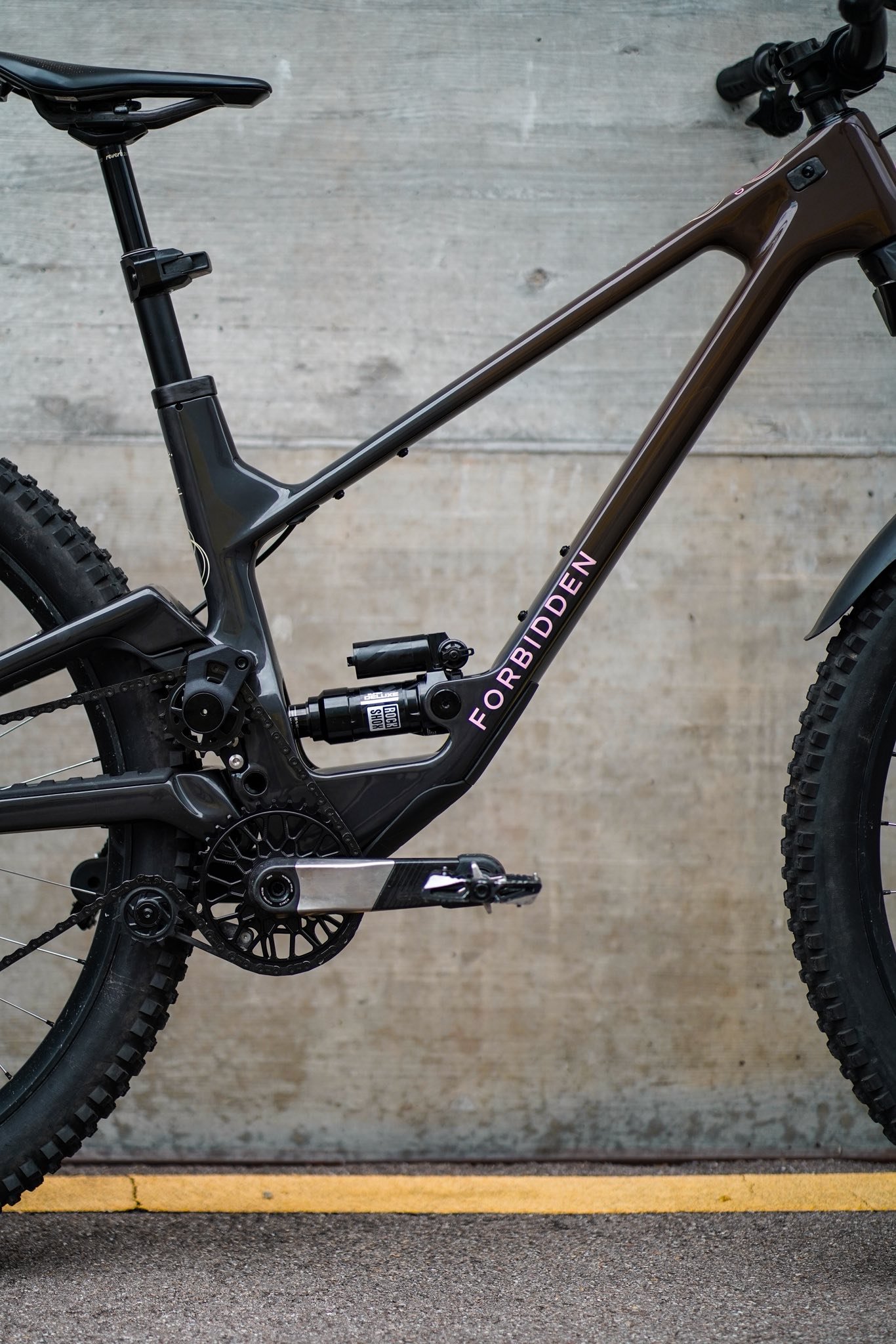

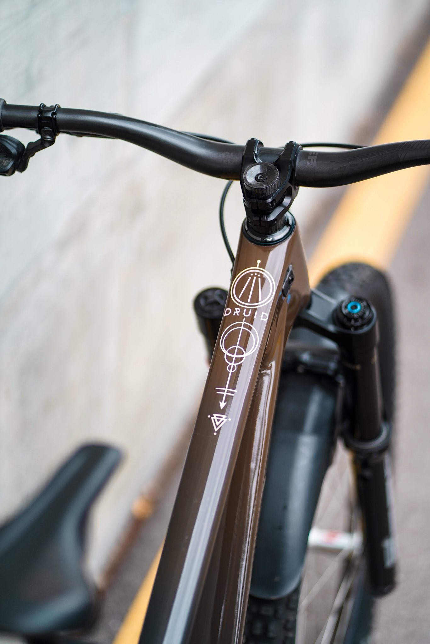

Habe auf den neuen "Chocolate Starfish" Rahmen gewechselt. :)
Am Aufbau selber hat sich nicht viel getan. Nur ein neues Kettenblatt von Obsidian und jede Menge Finesse Teile für den Feinschliff.
530319318_10229604361589908_7630134558819646710_n-jpg.2217190
