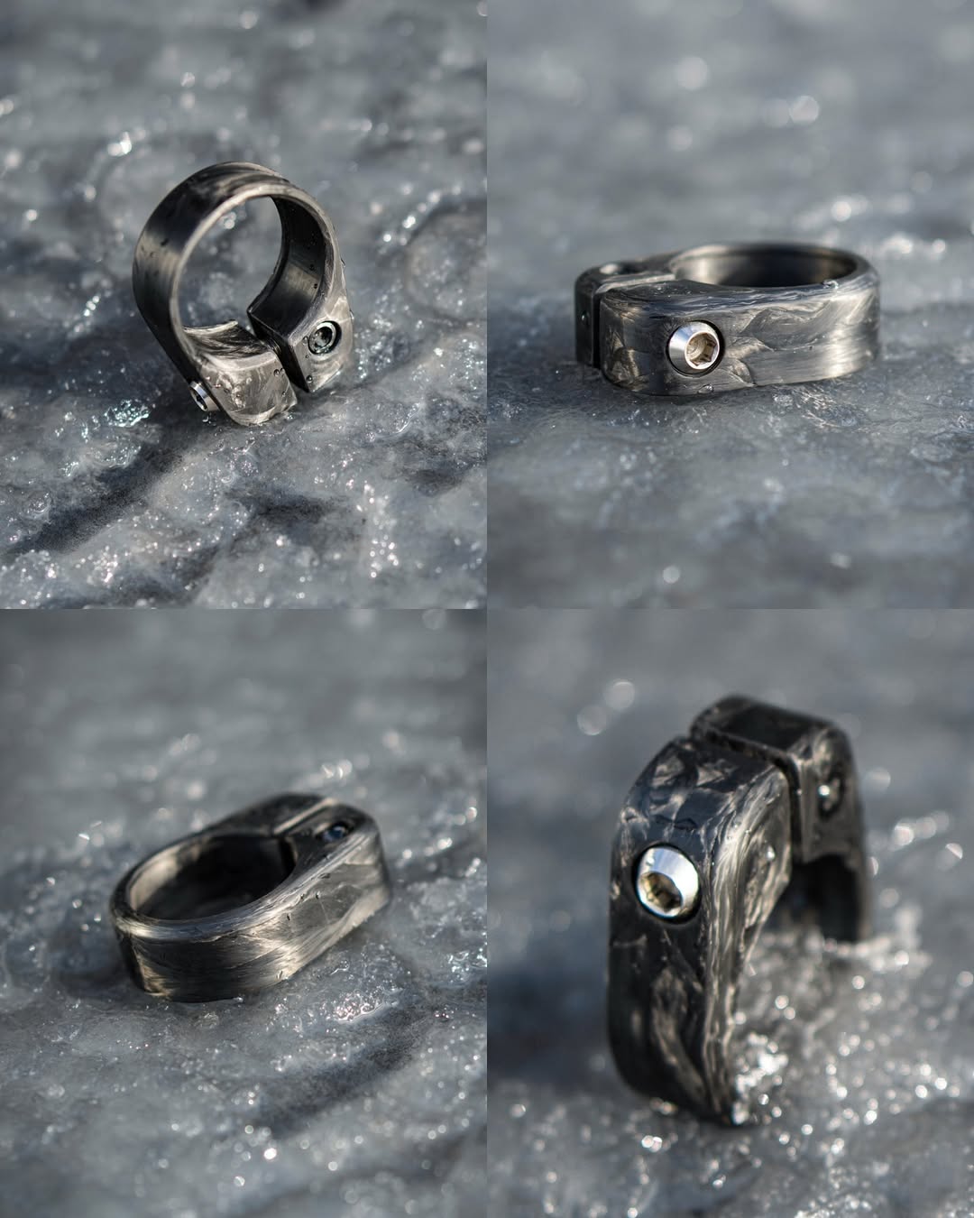

Carbon Sattelklemme
Forbidden Carbon Seatclamp  After having the original one stolen last summer, this one was on ...jpg

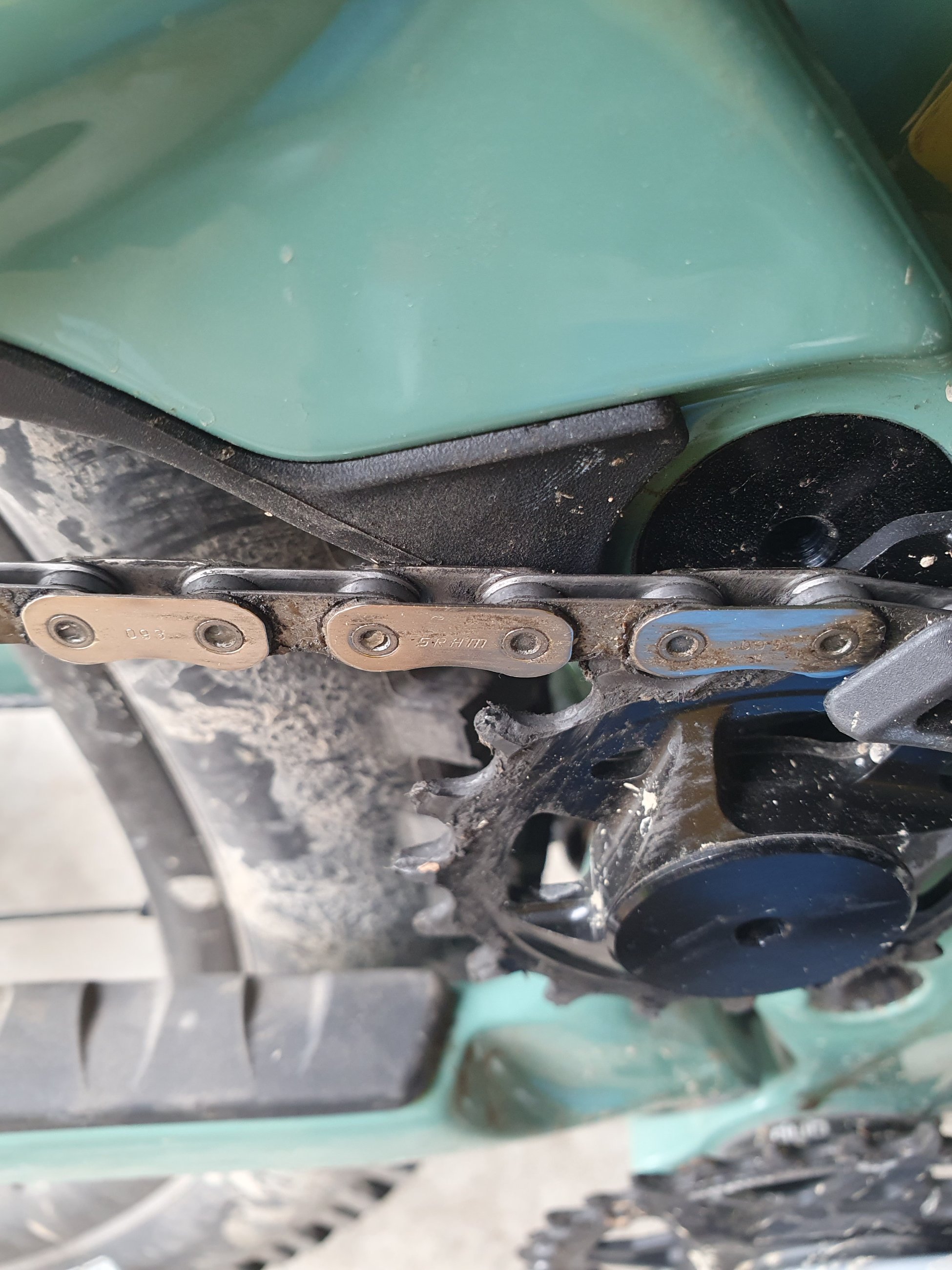

Hallo verehrte Druiden Gemeinde
Ich habe eine Frage aufgrund eines kleinen Problems, welches bei der ersten Fahrt mit meinem neuen Druid auffällig wurde.
In den leichtesten drei Gängen schleift die Kette deutlich hörbar am Schutz der "Sitzstrebe" kurz vor dem Idler, siehe Bild. Habe die Befürchtung sie könne sich dadurch im Verlauf weiter in den Hinterbau einarbeiten.
Kann man den Idler und die Kettenführung durch Spacer etc etwas nach außen setzen um die Kettenlinie diesbezüglich zu optimieren?
Es handelt sich um ein Druid V2 mit dem Standart GX Eagle Transmission Antriebe.
Danke für Eure Hilfestellung.
Das ist nen allgemeines Problem behaupte ich. Welche Kettenlinie nutzt der Transmissionantrieb? ich hab ne XTR dran mit 55er Kettenlinie. Mit ner 52er sollte das noch schlimmer sein.
Ein Schleifgeräusch habe ich aber nicht, das ist auch gummiert. In den Rahmen wird das aber nicht wandern, weiter als das oben geht es nicht mehr.
