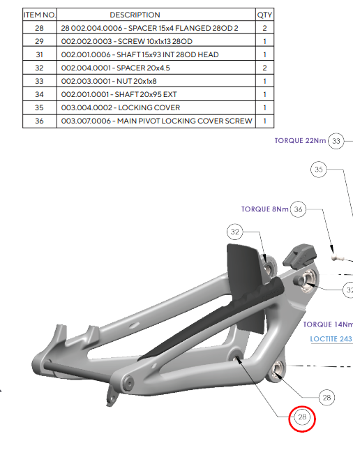

Heuer im Frühjahr im Sale geschossen.
Wäre mir nicht aufgefallen, dass da irgendwas nicht passend wäre.
Mühsam war, dass wirklich alles komplett trocken verbaut war.
Bei mir waren es die die geknackt bzw. geklemmt haben (#28). Forbidden hat mir dann die version ohne Bund geschickt, das hat es behoben. Ich kann mir schon vorstellen, das es einem nicht aufffällt wenn man den Dämpfer nicht raus hat und dann mal durchbewegt.
BTW. die selben Spacer werden auch im Hauptrahmen verbaut.
Mein Druid kam wirklich übermäßig krass gut gefettet, komisch das dein komplett trocken war.
Danke, sehr hilfreich! Ich hatte das Ding vor kurzem offen und auf der zur Schwinge zeigenden Seite war ein kleiner Flange/Bund drauf bei allen vieren. Da gibts eine Version ohne? Ich schreib mal Forbidden ne Mail.
Tatsächlich hab ichs durchbewegt ohne Dämpfer, fand dabei aber keinen Widerstand.
Ja komplett furztrocken. Die Achsen eben durch die Schwinge und durch den Hauptrahmen waren trocken verbaut. Die musste ich beide rausklopfen, mittlerweile flutschen die aber durchs Fett. Tretlager war ebenso ziemlich trocken.

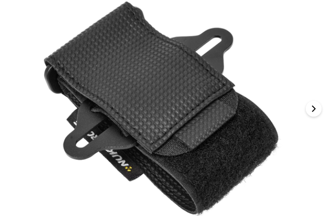

Benutzt einer hier das unterrohrfach beim Druid? Habt ihr ne Idee für ne Werkzeugtasche die reinpasst und klapperfrei ist? Beim V1 hab ichs nicht genutzt, aber beim V2 mit dem Schnellverschluss wäre es schon praktisch....
Hab mal beim V1 probiert da sonen Beutel mit CO2, Salamis, Kleinzeug etc. unterzubringen (was man sonst so am toolstrap hat).
Keine Chance. Hat immer irgendwie gerappelt (leider). Zudem läuft da auch wenn man mal wäscht irgendwie voll der Schmock durch etc., bzw. isses da öfter mal feucht drin, gefühlt.
Hab mir dann irgendwann sonen Nukeproof Strap hier für alles geholt. Is ganz geil & kann so bleiben.
Hab ich auch. Hält gut, ist günstig und #soenduro für den poserfaktor auch
