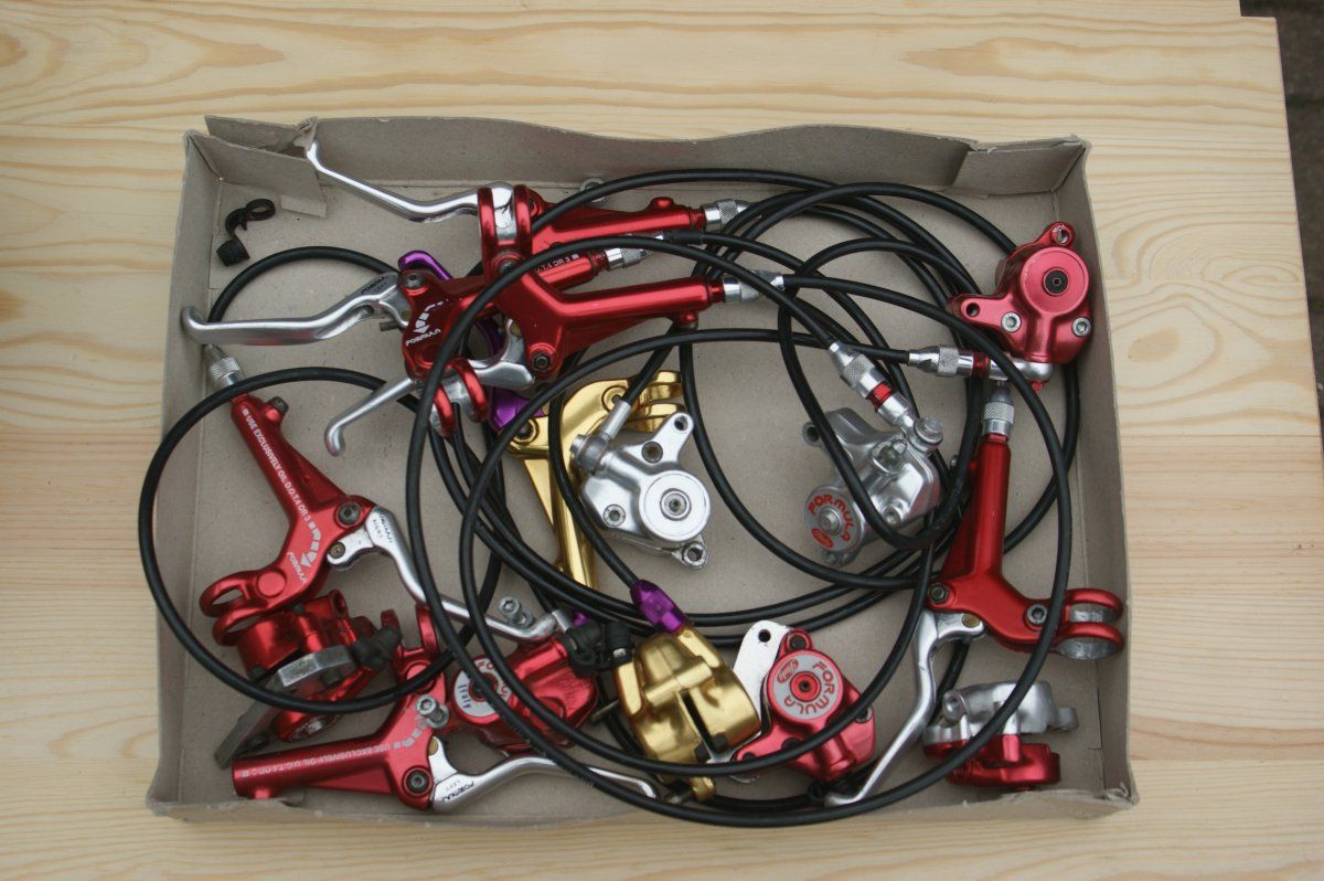

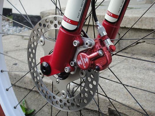

so, jetzt weiss ich, was ich suche ... aber wer hat das ?
