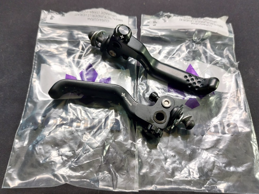

Wochenende. Bastelzeit. Wirkt jetzt schon x-mal wertiger.

So, dran. Ein Gef***e bei der Kälte mit der verschi***en Sprengringsache.
Auch weil die Dinger zusammengebaut kommen. Formula war nur so klug und hat gleich eine Schraubensicherung an die Mutter von der Griffweitenverstellung gemacht. Das erstmal wieder ohne Schaden lösen...

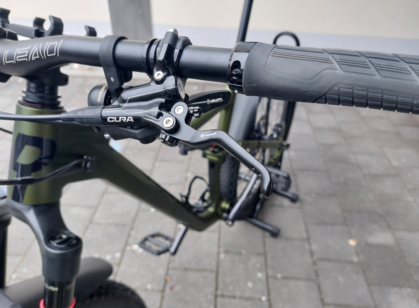

Ergebnis:
Schaut topp aus! Die Druckpunktverstellung funktioniert wirklich enorm gut. Hätte ich NIE gedacht.
Und fährt sich irgendwie... wie eine komplett andere Bremse. Das manchmal schwammige Gefühl der Orignalen ist einfach weg. Die Griffe sind in der Materialstärke auch ordentlich gewachsen und von der Form ergonomischer. Fühlt sich prinzipiell mehr 1-Finger freundlich an. Mehr Richtung Shimano.

Wer es auch durchführen will: Sprengringzangen sind Pflicht, wenn man keinen Tobsuchtsanfall bekommen will. Und Loctite für die Griffweitenverstellung.

War gerade mit meiner Mittleren Fahrradfahren üben und hab die Chance genutzt ein wenig mit den Hebeln zu spielen. Die Hebel sind absolut bissig. Auf der jetzt eingestellten Stufe ist der Leerweg quasi um die Hälfte verkürzt und geht schon fast Richtung digitale Bremse. Lässt sich natürlich auch genau umgedreht justieren. Ich bereue keinen Cent. Aber ich verfluche Formula immer noch für den aufgerufenen Preis. Immerhin gibt es die Cura 4 inzwischen teils schon vormontiert mit den Dingern zu kaufen.
