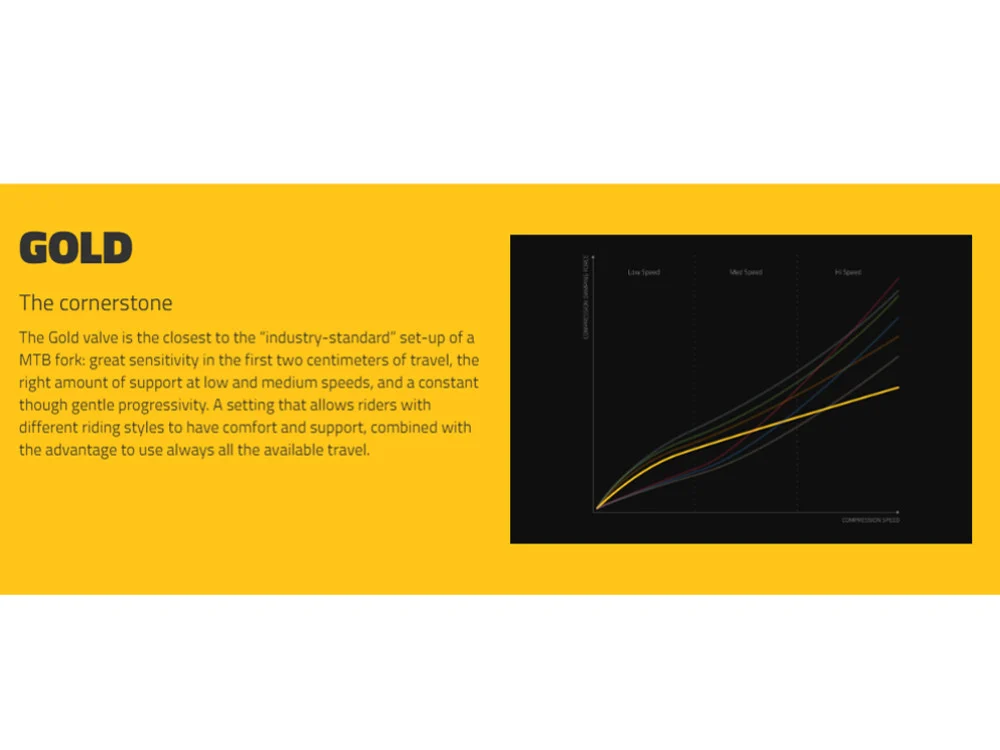

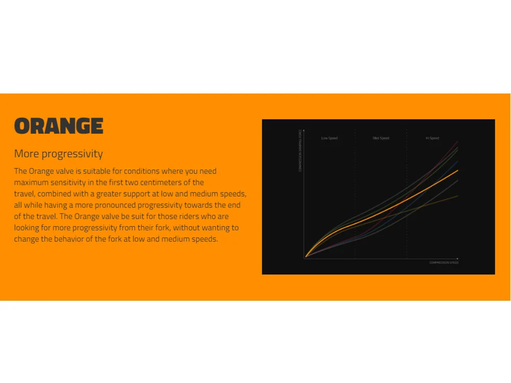

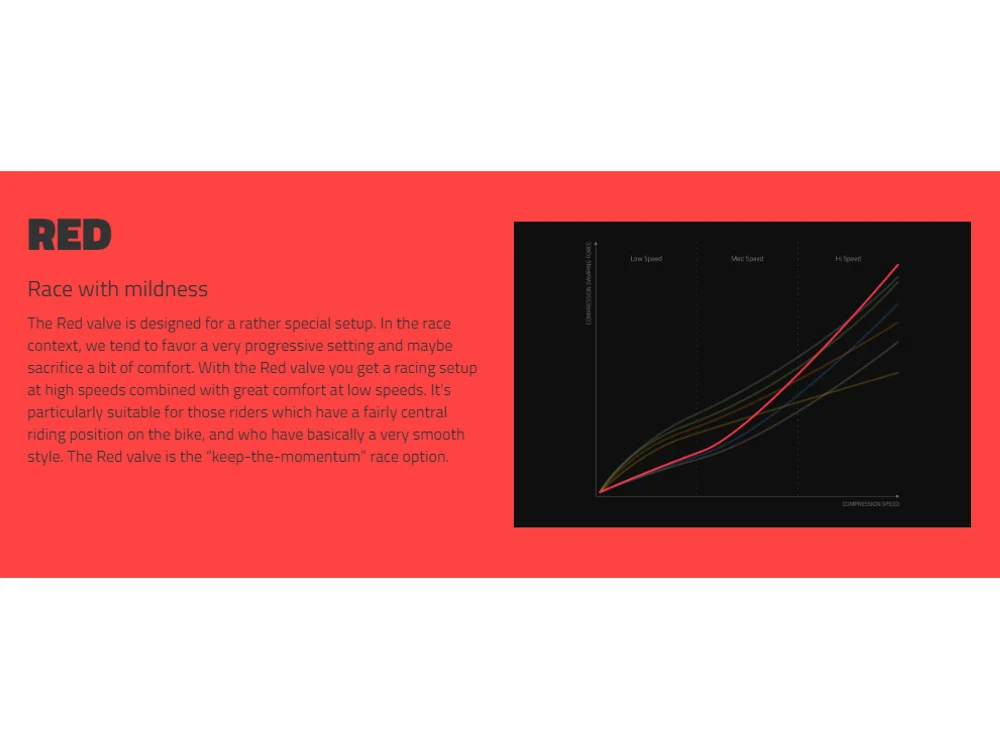

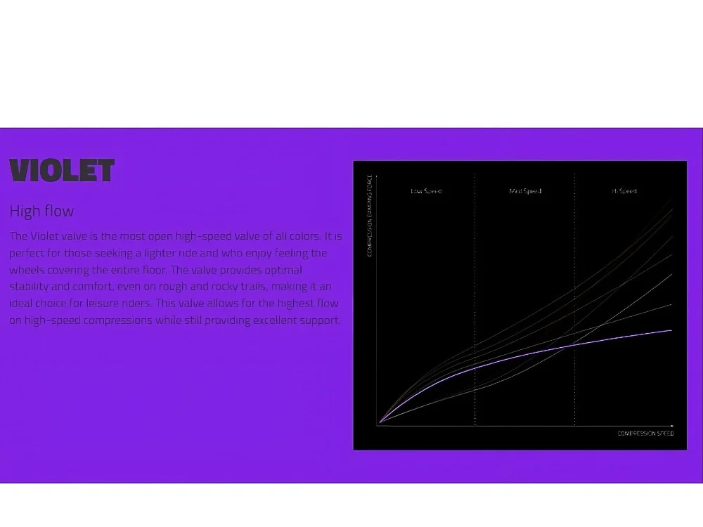

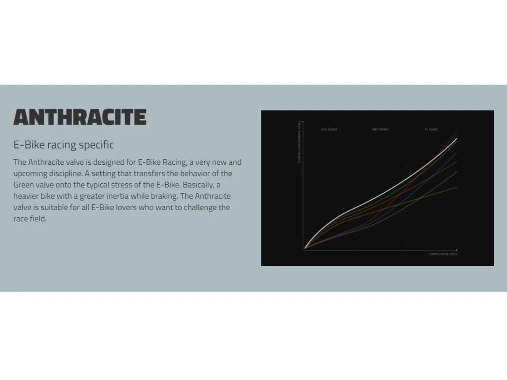

Da sich der Anteil der Mitglieder hier mit einer Formula Selva Gabel in den letzten Tagen wohl etwas erhöht hat, kam mir der Gedanke für diesen Thread.
Ist ja im Grunde selbsterklärend.
Hier mal die Übersicht:
Wie einige hier habe ich eine Selva C mit orangen Ventil, komme aber die nächsten Wochen und Monate leider nicht zum ausgiebigen Testen. Werde mir aber einfach aus Neugier noch ein blaues Ventil zum vergleichen besorgen.
Vielleicht hat schon jemand ein paar durchprobiert und kann berichten?
Dann allen viel Spaß beim fahren und probieren :daumen:

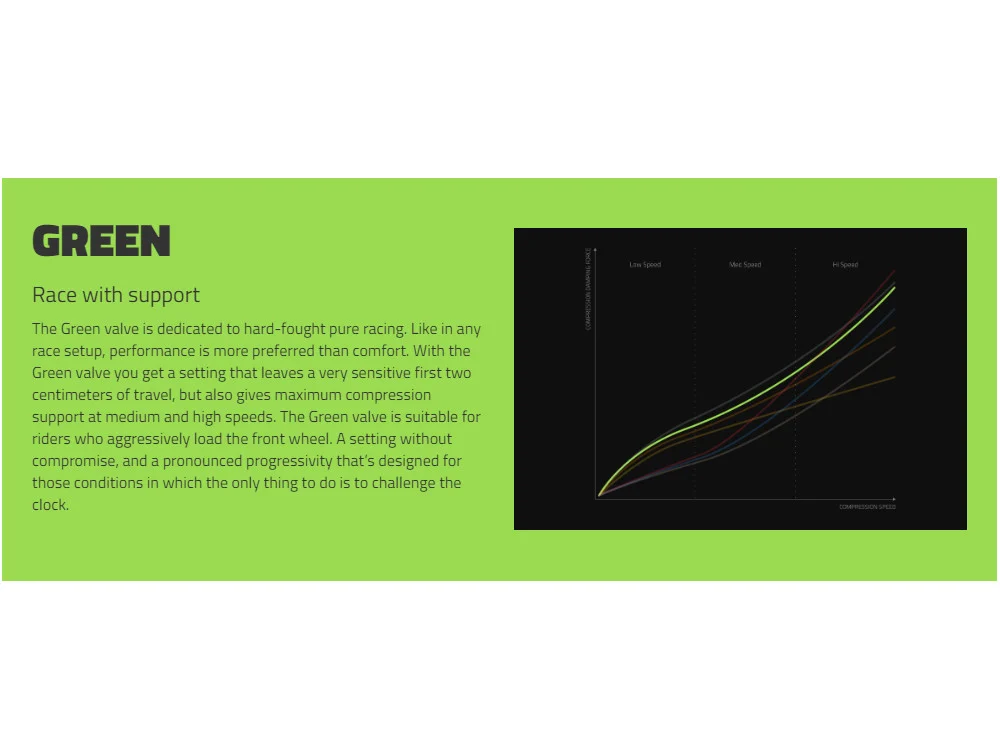

Kann nicht verstehen, wie es da noch drei Ventile über Blau gibt. Hatte grün ausprobiert und das fühlte sich bei harten, langhubigen Schlägen an, als hätte man eine Starrgabel (geht meiner Meinung nach zu wenig Öl durch). Und das für einen 90kg Fahrer mit robustem Fahrstil (Downhiller halt).
Habe dann den blauen Kolben umgedreht um den Bypass zu schließen. Hat dann eine Kennlinie wie gold, orange, grün, also schöner Support, und am Ende trotzdem wahrscheinlich wieder zwischen orange und grün.
Dann war die Gabel gigantisch gut.
War eine Selva S, 160mm, Compression in der Mitte des Einstellbereichs soweit ich mich erinnere.
Käufer des Rades war sehr zufrieden.
