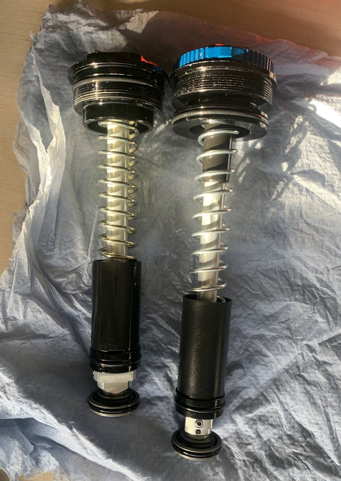

ahoi, kurze frage meinerseits,
seit ich die gabel beim großen service hatte, und gleichzeitig wurde auch der hub verändert,
quietscht sie etwas bei den ersten paar eintauchern, danach arbeitet sie eigentlich unauffällig und ist auch dicht .... da ich weder das passende öl hab noch das passende fett will ich jetzt nicht selbst öffnen und schauen was denn da fehlt, oder eh gar nix fehlt. ich frage die "orakel" hier, woran kanns liegen und kann ich da von aussen was machen damit sich das ganze normalisiert. nochmals einschicken will ich sie jetzt grad nicht ......
handelt sich um eine fox 36 factory grip 2 mit kashima beschichtung ehemals 140 jetzt 150mm federweg.
Vielleicht rutscht der kleine Aluhut über Gummikugel am Airshaft runter, also zusammen mit der Kugel? Ist aber reine Phantasie, da würde ich einfach mal reinschauen. Wo wurde der Service gemacht?
suspension lab in wien aber verschickt über den ortsansässigen händler ...

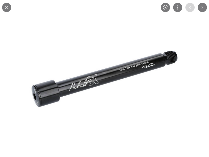

Bei der 2021/22 Gabel:
Kann ich auch diesen "Floating Sleeve" von der QR drin lassen und dann die Achse hier verwenden?
Hatte mir eine von privat geholt, und nicht gesehen, dass es da auch wieder 2 Versionen von gibt...

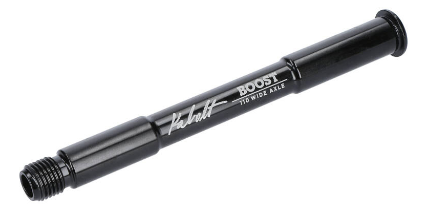

Den Floating Sleeve musst du nur drin lassen, wenn du die alte Kabolt Achse verbauen willst.
Die Achse auf dem Bild ist die neue Steckachse , die aktuelle Kabolt X Steckachse braucht den Sleeve nicht. Aber diese Hülse ist ja schnell rausgefummelt.
Nein, die auf dem Bild müsste eine alte sein. Die neuen haben ja den Sleeve integriert, deswegen frage ich.
Die neue sieht ja so aus und heisst "kabolX":
Aber okay, danke. Wollte nur wissen ob die alten noch gehen mit sleeve drinne.

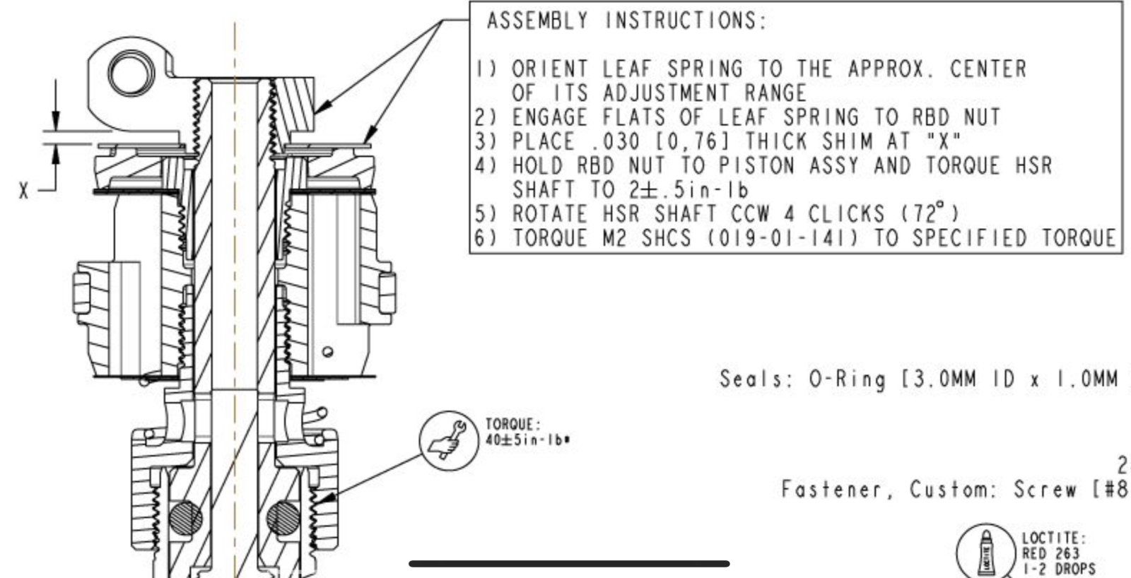

Wo kommt den bei der Beschreibung hier der 10er Schlüssel her bzw. hin Beim Zerlegen war der nicht involviert
Die Beschreibung mit den 0,2nm Drehmoment am HSR-Schaft macht da deutlich mehr Sinn!
Aber, Punkt 5/6, muss da die Lehre bereits draußen sein und die Flügelfeder sich mit dem HSR Schaft drehen und sich an den Einstellbereich bzw. die clicks anpassenoder oder soll man noch alles halten und mit den 4 clicks zurückdrehen, das Drehmoment von 0,2nm wieder etwas abgesenkt werden?
wenn's dir nur um zerlegen und Zusammenbau geht ohne weitere Umbauten: den Schlitz der rebound nut auf dem HSR Schaft markieren, kleiner Körner oder mit einer Messer-Klinge. Dann geht das entspannt, die Position der Mutter ist entweder eine Umdrehung zu hoch, dann hat das VVC Spiel oder eine zu tief, dann ist da deutlich spürbar Vorspannung drauf.... Oder eben so wie es vorher war.
Aber so, so richtig klar ist mir nicht, was die eigentlich wollen: meine Vermutung ist die, das man mit den 0,76mm Abstand den VVC Shim mit einer gewissen Vorspannung einstellt, dann die vier Klicks nur von der HSR-Verstellung die Vorspannung dann wieder um 0,x mm reduzieren. Also Mutter in Relation zum Kolben festhalten, dann vier Klicks Richtung - drehen, dann mit 2mm Inbus die Mutter festklemmen. Warum das nicht in einem Schritt, also 0,86mm Zwischenraum einstellen, dann fixieren, gemacht wird, keine Ahnung. Hatte das mittlerweile auch öfter gemacht, auch noch mal extra mit Markierung und dann nochmal nach der Anleitung und geschaut wo ich danach rauskomme, aber so einen echten Grund für "nur mit den zwei Schritten, Abstand + vier Klicks Richtung -" ist mir nicht aufgefallen.
Tante Edit meint, ich bin damit nicht alleine:
https://www.mtbr.com/threads/grip-2-vvc-hsr-rebound-calibration.1202333/
Das mit der Markierung ist ne gute Idee, vorausgesetzt die Einheit war ab Werk ordentlich montiert Was ja bei dem Laden fast schon nem Lottospiel ähnelt
Die Sache mit den vier clicks zurück macht in meinen Augen nur dann wirklich Sinn, wenn die HSR-Nuss bzw. die Blattfeder sich oben mitdreht - sprich, die davor eingestellte Vorspannung sich nur geringfügig bis garnicht absenkt - so dass der Einstellbereich letztendlich nach offen hin mit einem vollen click endet bzw. die Blattfeder wirklich am Anschlag und die HSR komplett offen ist.
Würde man es in die andere Richtung im Uhrzeigersinn machen - den Einstellbereich "kalibrieren" - bestünde die Gefahr dass sich der HSR Schaft durch die größer werdende Reibung der Blattfeder (beim aufsteigen auf die "Schnecke") in der HSR Nuss durchdreht bzw. die vorher eingestellte Vorspannung verändert bzw. erhöht wird
Habe ne 36er und 38er da und bei der 36er beginnt der Einstellbereich (von komplett geschlossen) mit einem vollen click, bei der 38er endet er hingegen mit einem vollen click Insgesamt haben aber beide ca. 8,5 "clicks".
und wenn man eigentlich alle Einstellungen von geschlossen zählt, macht's andersrum eigentlich mehr Sinn
Also auf den Abstand einstellen, 2mm Inbus bisschen anziehen, dann in Richtung + drehen bis die Verstellung sauber auf einem Klick steht, dann Inbus wieder lösen und die Mutter noch ein bisschen verdrehen bis der VVC Shim am Anschlags-Pin anliegt und dann erst die 2mm Inbus-Schraube auf Drehmoment anziehen.
