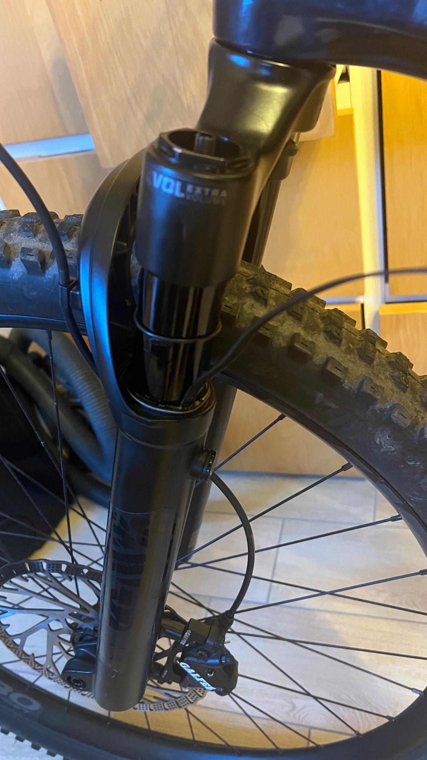

Hallo. Ich habe ein ähnliches Problem mit einer 38er Fox Performance. Wiege 95 kg. Habe die Gabel auf ca. 120 psi eingestellt. Sie ist Bullen hart. Aber auch schon bei 50 psi ist die schon hart. Bei 0 psi sackt die Gabel auch nicht zusammen. Was mir auffällt, ist das die Gabel auf einer Seite aus dem Simmering suppt. Kann das damit zusammenhängen? Kann ein kleiner Gabelservice die Lösung sein ?
Vielen Dank.
Vielen Dank.
Zwischen dem Simmerring und dem Zusammensacken dürfte es keinen direkten Zusammenhang geben.
Kannst du die Luft langsam ablassen und zwischendrin die Gabel immer wieder komplett auseinander ziehen?
Und wenn du das gemacht hast und zusätzlich noch das Ventil entfernst, was passiert dann?
Ventil habe ich komplett entfernt. die Gabel bleibt trotzdem so hart als wären da gefühlt 100-150psi drauf. Echt komisch. Da sackt nix zusammen.

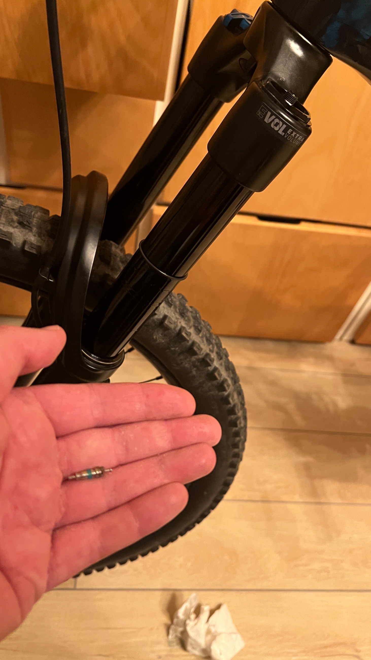

Moin. Danke. Cool, kam jede Menge Luft raus. Jetzt ist die Gabel aus zusammengesackt. Was war da los ? Und was muss man tun, damit sowas nicht wieder vorkommt?
Das heißt, dass ich das dann aber mit einem kleinen Gabelservice erledigt bekomme ? Den kleinen Service würde ich dann selber machen. Den großen könnte ich für 139€ machen lassen. Das will ich im ersten Schritt vermeiden. Wenn es sein muss, muss es aber sein.

Wenn es eine aktuelle Fox 36 ist, kannst Du entweder das Entlüftungsventil auf der Luftseite benutzen oder die entsprechende Schraube aufdrehen. Ins Casting gehört kein Druck, also ganz ablassen.
Ich würde die Luft am Ventil rauslassen... also da wo man die Luftpumpe draufschraubt.
Gibts da noch eine spezielle Schraube zum Luft ablassen ?
Meine 36 ist von 2021
Andere Frage:
Muß die Gabel komplett eingefedert bleiben, wenn am Ventil keine Luft mehr rauskommt ?
Weil meine Gabel kommt fast komplett wieder raus.
Es geht (mir, und auch dem Fragesteller mit der Fox 38 davor) nicht um die Luft in der Luftkammer, sondern um Luft die dort nicht mehr ist.
Das 21er Modell hat die runde Brücke und Entlüftungsschrauben beziehungsweise Entlüftungsventile an den Rückseiten der jeweiligen Tauchrohre. Luft, die nicht ins Casting gehört, kann man statt per Kabelbinder auch dort ablassen.
In Post #2 geht es darum, wie man die Luftkammer korrekt befüllt. Nämlich schrittweise und unter zwischenzeitlichem Einfedern. Knapp über der Position, in der der Quadring der Luftfeder ist, wenn die Gabel komplett ausgefedert ist, ist der Ausgleichsport für die Negativkammer. Über den passiert Druckausgleich zwischen Positiv- und Negativkammer, wenn der Quadring vorbeifährt.
Wenn Du die Luftkammer schlagartig entleerst (z.B. Ventilkern raus) oder aufpumpst ohne zwischenzeitlich einzufedern, passiert der Druckausgleich nicht. Im ersten Fall zieht sich die Gabel zusammen, weil die Negativkammer noch befüllt ist, und im zweiten Fall passiert der Ausgleich zwischen Positiv- und Negativkammer später und sorgt dann dafür, dass Luft aus der Positivkammer "fehlt", die Federrate also nicht dem entspricht worauf aufgepumpt wurde.
Wenn sich jetzt, wie oben, die Gabel beim schlagartigen Ablassen der Luft nicht zusammenzieht, dann spricht das dafür, dass an einer Stelle in der Gabel Druck herrscht, wo keiner hingehört.
