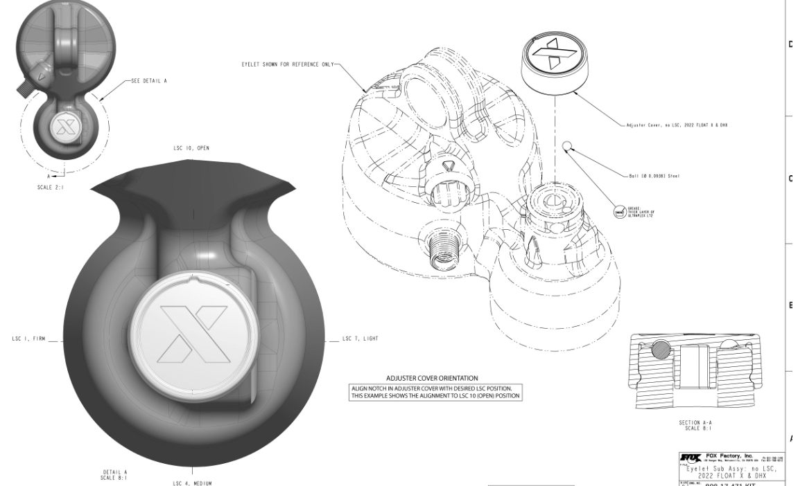

Ich habe auch die Variante, bei der man die LSC nicht einstellen kann. Auf Pinkbike habe ich einen Beitrag gefunden, indem behauptet wird, dass es doch geht. Hab's aber nicht hinbekommen: entweder ist das Ganze sehr schwergängig oder ich bin zu blöd ;)
Zum Glück passt die LSC aber gefühlt ganz zu meinem Gewicht :)
Fox part nr. # 808-17-470-KIT hilft :)
https://www.mtbr.com/threads/2022-fox-float-x.1181456/page-9#post-15602886
Kappe vorsichtig runter hebeln, Federn, Kugel etc. verbauen, Verstellknopf noch drauf :daumen:
Hast du einen link zu dem pinkbike thread?
