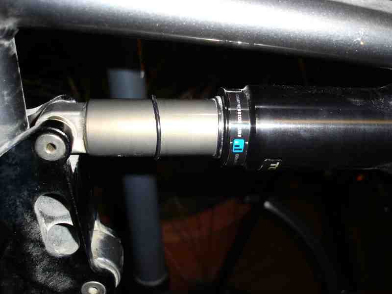

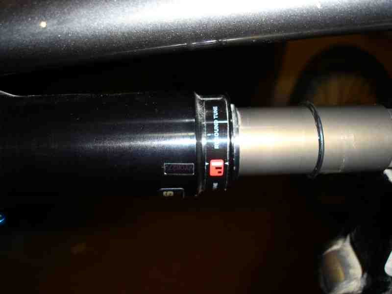

Hier noch Fotos mit den Angaben am Dämpfer zur Verdeutlichung.

Das die Zugstufe auf dem großen Balken (Max) schneller ist hat ja keiner bezweifelt. Aber sagt der Tune "Max" nun aus das die Zugstufe schneller oder langsamer wird? Das sind zwei unterschiedliche Dinge. Ich glaube das hat der Toxo-Mitarbeiter nämlich auch falsch verstanden. Der schreibt in der Mail auch vom Rädchen am Dämpfer und nicht vom Tune.
ahh ok, dass heißt mit weniger Kompression hat man auch weniger zugstufe?
hab ich überlesen...schon zu viel gelernt heute ;)
