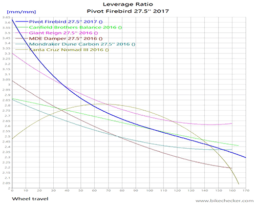

Das Firebird ist auf Luftdämpfer ausgelegt, daher hat der Hinterbau keine so große Progression um damit einen Coildämpfer zu fahren.
Pivot rät davon ausdrücklich ab.
Ich würde den DHX2 gegen einen X2 Float tauschen.
Das Problem ist die Dämpferverlängerung, die sorgt für erhöhte Biege-Kräfte, bei einem Stahlfeder-Dämpfer kann es passieren das der an der Kolbenstange/Dämpferauge bricht. Und ja, einmal zum Service mit dem X2.
