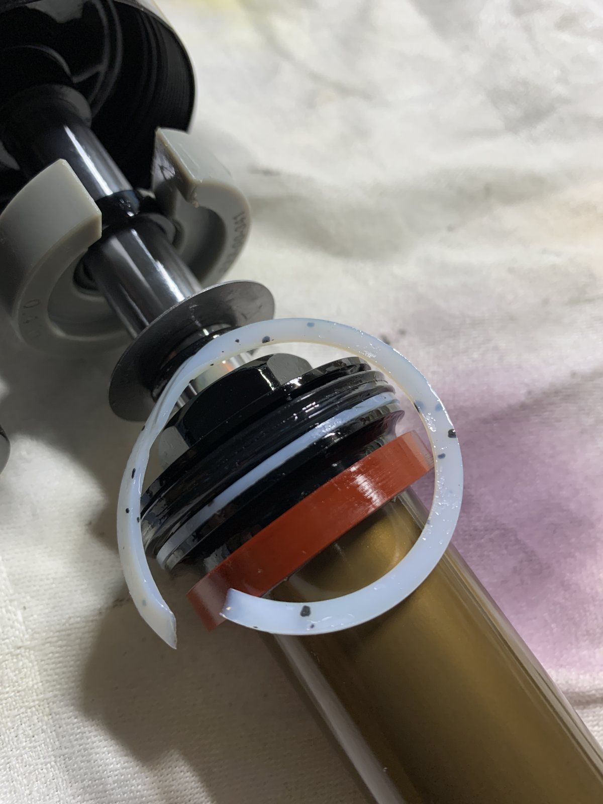

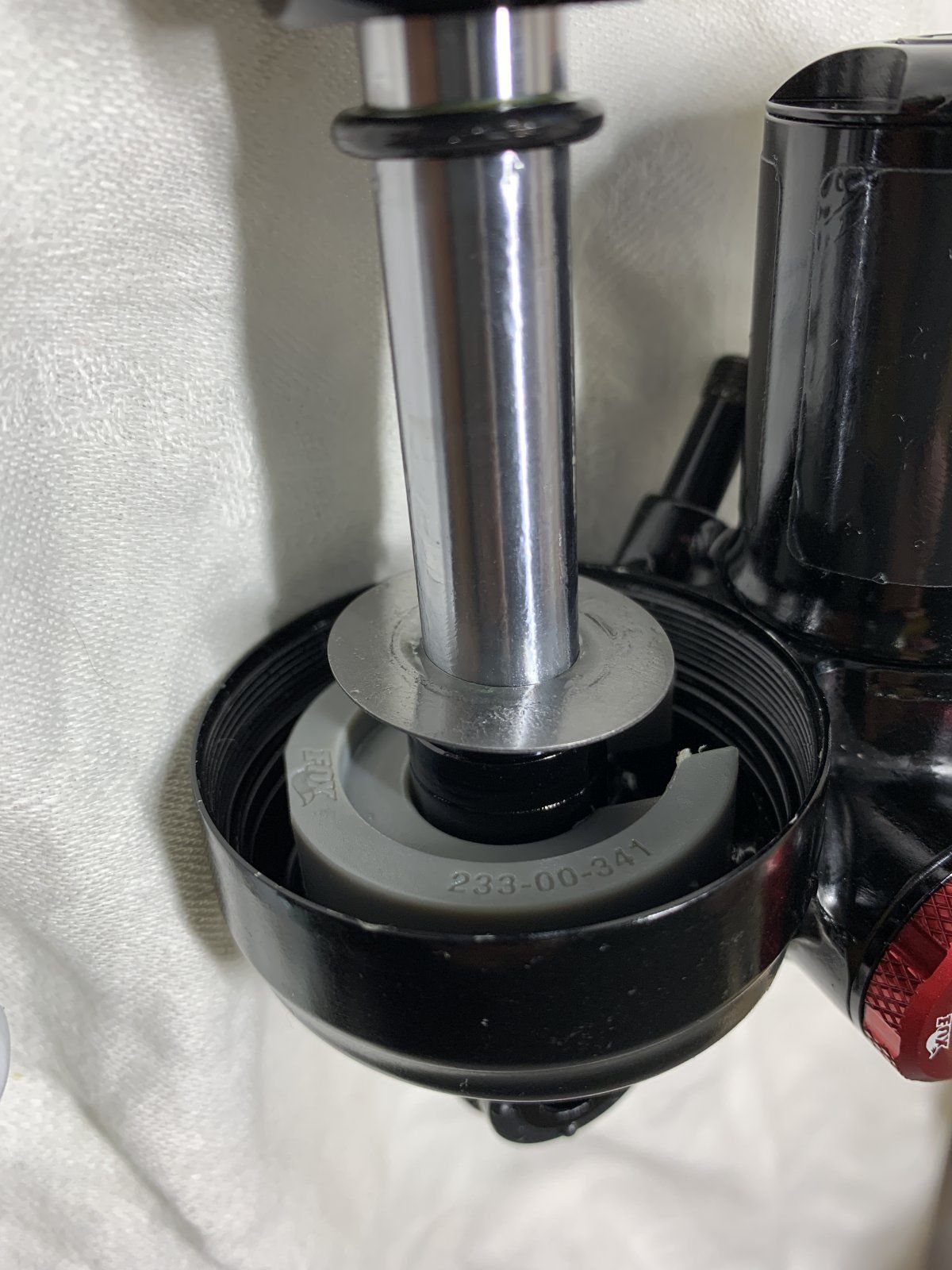

War doch tatsächlich einer von den Ringen gebrochen. Zum Glück habe ich ein neues Dichtungsset bestellt. Aber ich habe ein Problem mit dem 0,4 Spacer. Den kann man ganz nach hinten schieben, dann ist aber die Metallscheibe nicht bündig oder davor auf dem Konus schieben. Was ist richtig?
Anhang anzeigen 1325492Anhang anzeigen 1325493
Der ist nicht "gebrochen", denn der soll so sein. Der weisse Plastikring ist eine Dichtung der Lufkammer und gehört auch zum Service-Kit. Beim Einbau des neuen Rings (Dichtung) aufpassen (leicht zusammenbiegen vor dem Einbau, dann passiert sowas wie oben nicht... der muss richtig anliegen vor dem Einbau.).
Bei der Reihenfolge der Spacer kannst Du nichts falsch machen.

Sorry, nicht gebrochen, der ist ja geschlitzt. Ich meinte, war total verformt, teilweise angebrochen und blieb somit nicht mehr in der Führung. Der violette Spacer war original drin. Der graue lag mit dabei und soll bei meinem Gewicht montiert werden. Bleibt bitte die Frage offen, ob die Metallscheibe immer am Spacer anliegen muss, was nicht ist, wenn ich diesen wie auf dem Foto ganz nach hinten schiebe? Und niemand in irgend einem Video hat diesen orangen Gummiring.
Das ist schon richtig so. Der Plastikspacer muss halt oben einrasten. Das war's schon. Kannst noch die Metallscheibe und den Gummiring randrücken und evt. noch Motoröl oder auch Fox-Fluid (ist ja von Fox empfohlen) rein und wieder zudrehen. Beim nächsten Mal die Luft langsamer aus dem Dämpfer lassen und auch einfedern nach der Hälfte des Druck (positive/negative Kammer gleicht sich aus), dann hasst' es nicht so schwer mit der Demontage...
Beim Spacer musst du auf die Ausrichtung achten klick, der sollte außerdem schon ganz nach oben und nicht nur auf den Travelspacer
Das orangene ist ein Volume Spacer für die Negativ Kammer
und der weiße Stützring ist natürlich hinüber
Dann war es also richtig, wenn ich den Spacer ganz reindrücke, so dass die Scheibe dann auch nicht am Spacer anliegt (siehe 1. Bild). Sogar die Ausrichtung stimmte. Niemand hat darauf hingewiesen, dass die Ausrichtung doch eine Rolle spielt. Es sieht so aus, als wenn die meisten in den Videos mindestens so ahnungslos sind, wie ich :).
Gerade mal mit der Lupe geschaut: Die sind tatsächlich im Ring drin, also keine Ablagerungen. Ich habe dem Fox-Service ohnehin mal ein Bild geschickt, weil ich meine, dass dies Gewährleistung ist und ich wenigstens das Kit kostenlos bekomme. Mit dem Öl bin ich schon vorsichtig, das Teil ist nicht ganz billig und gibt es auch nicht zu kaufen.
Ich hab mit Google auch Bilder gefunden wo das gleiche zu sehen ist. Scheint so zu gehören. Hab das vorher noch nie gesehen. Dachte das sind irgendwelche losen Partikel.
Das Öl meinste ? Das gibts durchaus zu kaufen, such mal nach Fox Fluid ;)
