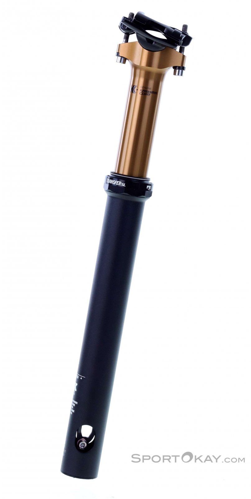

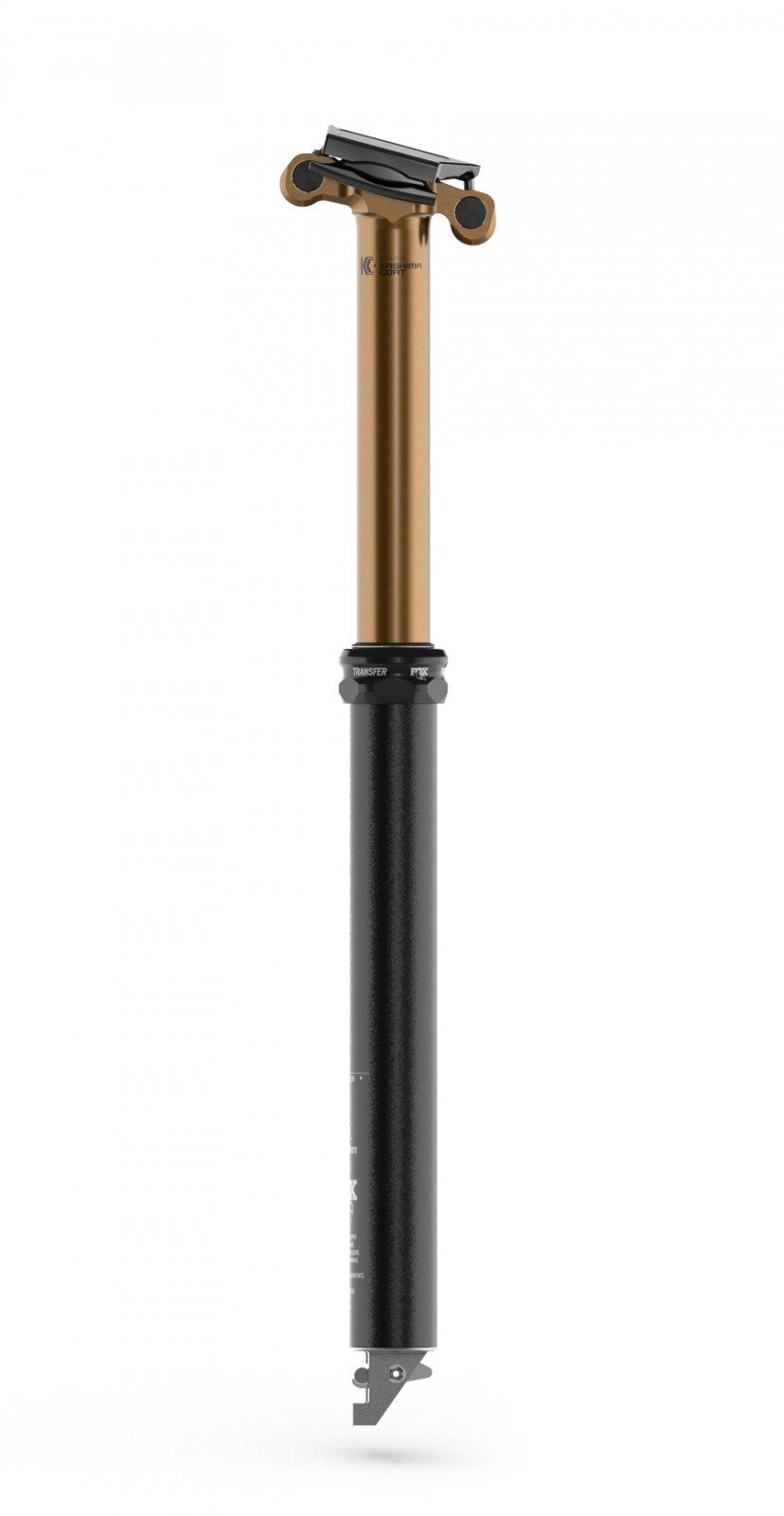

Der Sealhead der MY2021 hat einen Sechskant zum Abschrauben, der alte ist rund. Außerdem ist die Befestigung des Sattels komplett überarbeitet worden.
So sieht die MY2021 aus:
Und so der alte "Kopf" (ist zwar ne 22er SL aber fürs Verständnis reichts):

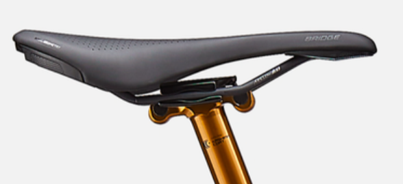

lt. speci seite schaut es so aus:
somit müsste es ein 2021 sein.
