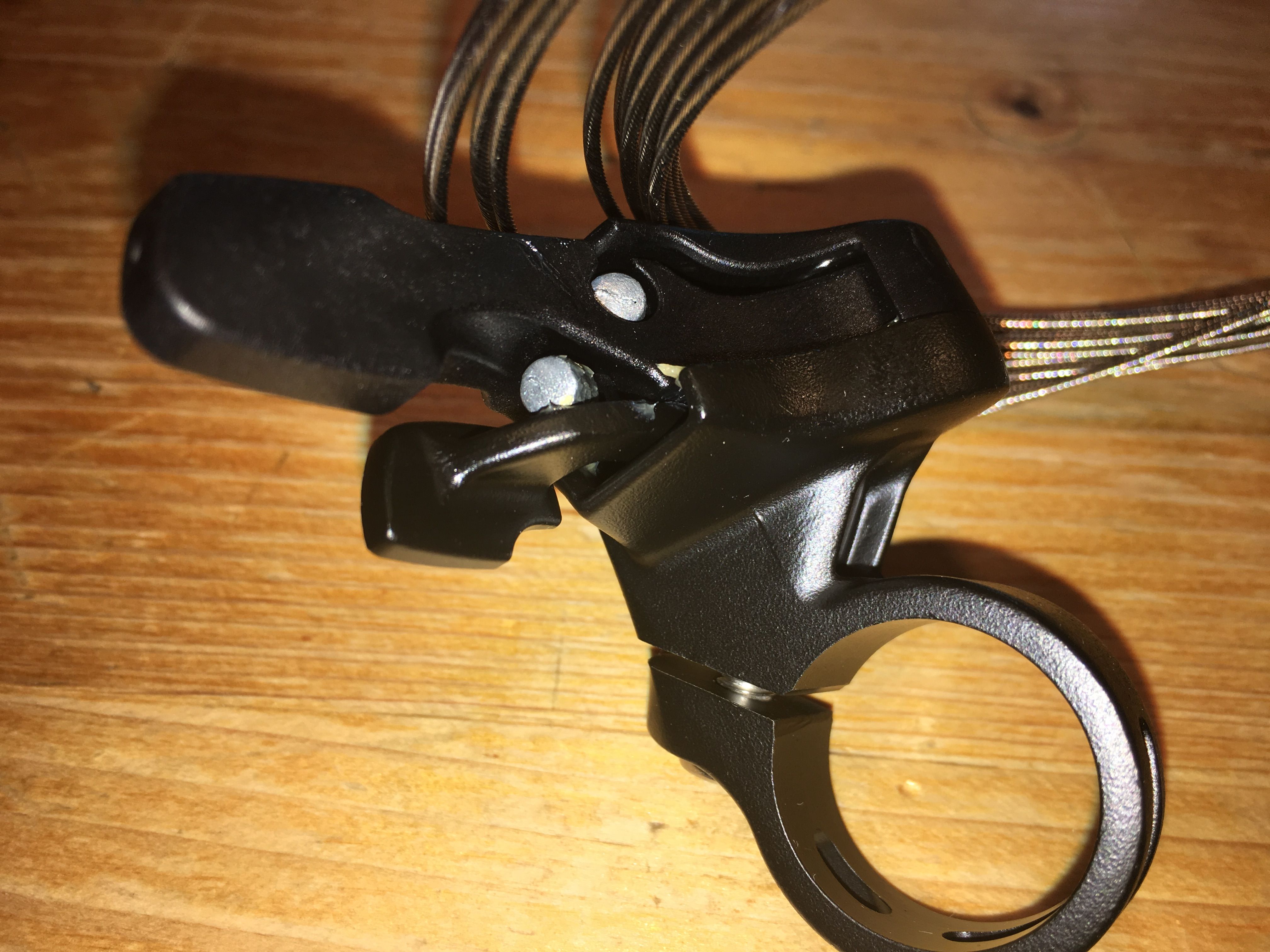

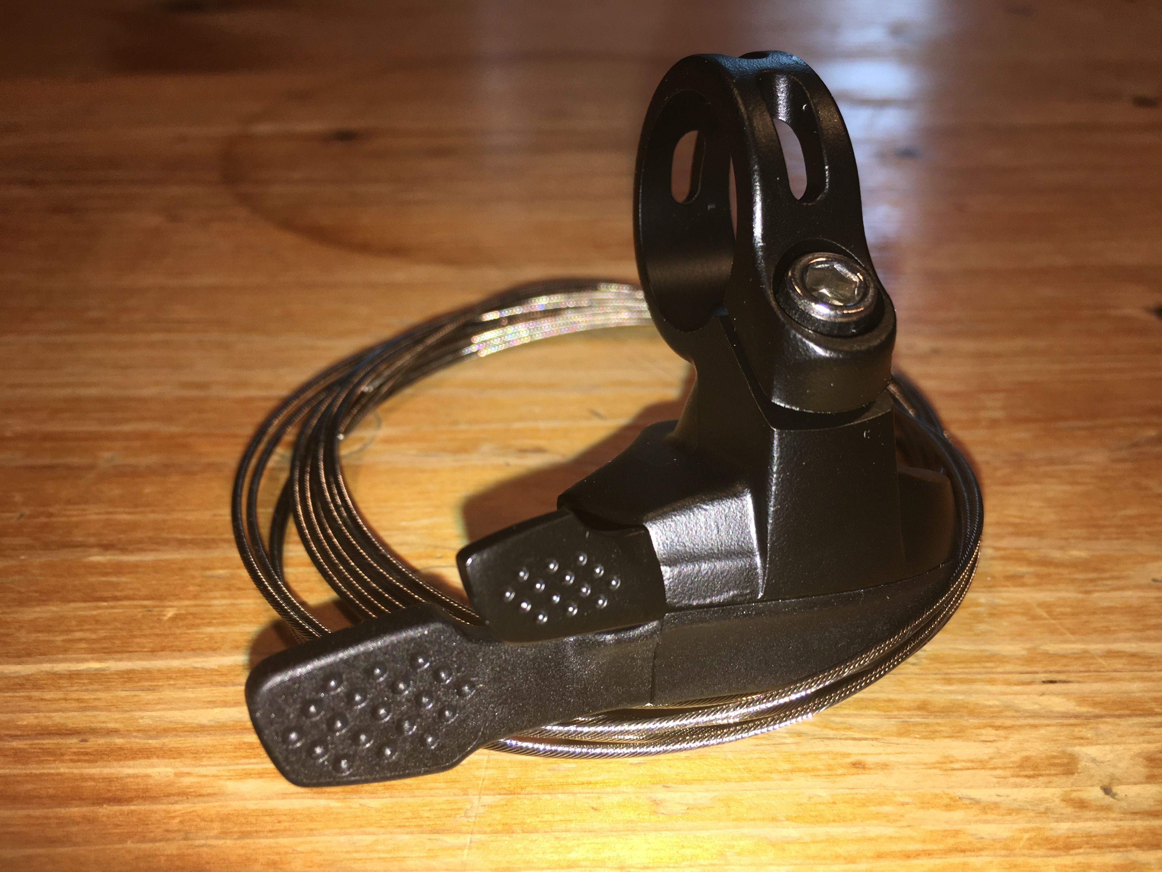

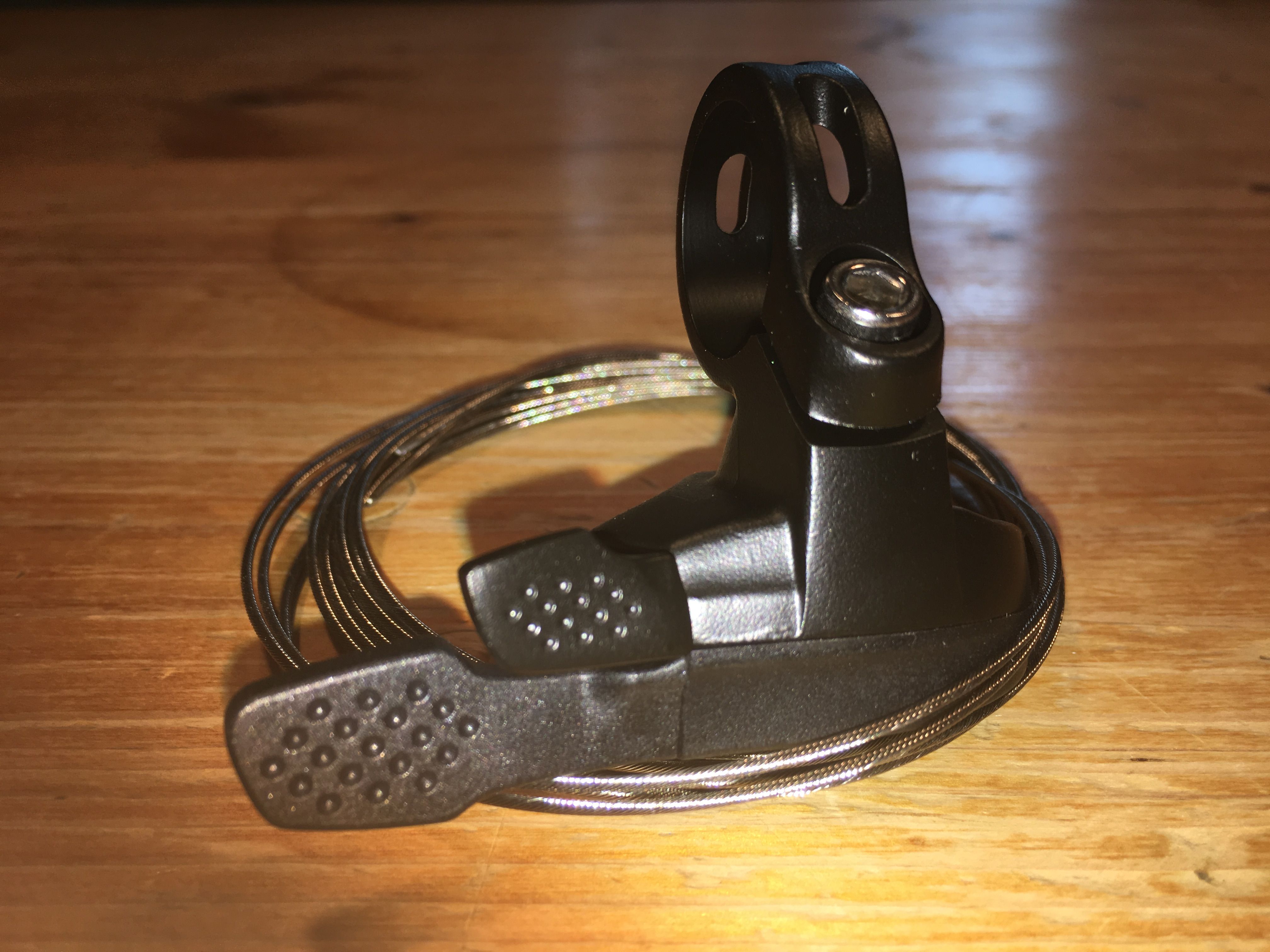

Ich glaube, dass durch die spannung des zuges das ganze leicht verkantet. Dadurch blockiert sich das kugellager selber.
Ausserdem ist der plastikhebel ein witz. Schon 2mal abgebrochen. Und das wechseln der züge ist eine arbeit für den uhrenmacher! Die abdeckplatte muss abgenommen werden. Dann fliegt aber alles auseinander! Schieber, hebel, federchen, hebel müssen dann wieder zusammengesetzt werden. So was von einem highendfedergabelkonstrukteur, der im mai 18 die 19er modelle präsentiert!
Habe mir jetzt den 18er hebel gekauft! Aluminium und die züge kann man bedeutend einfacher wechseln.
