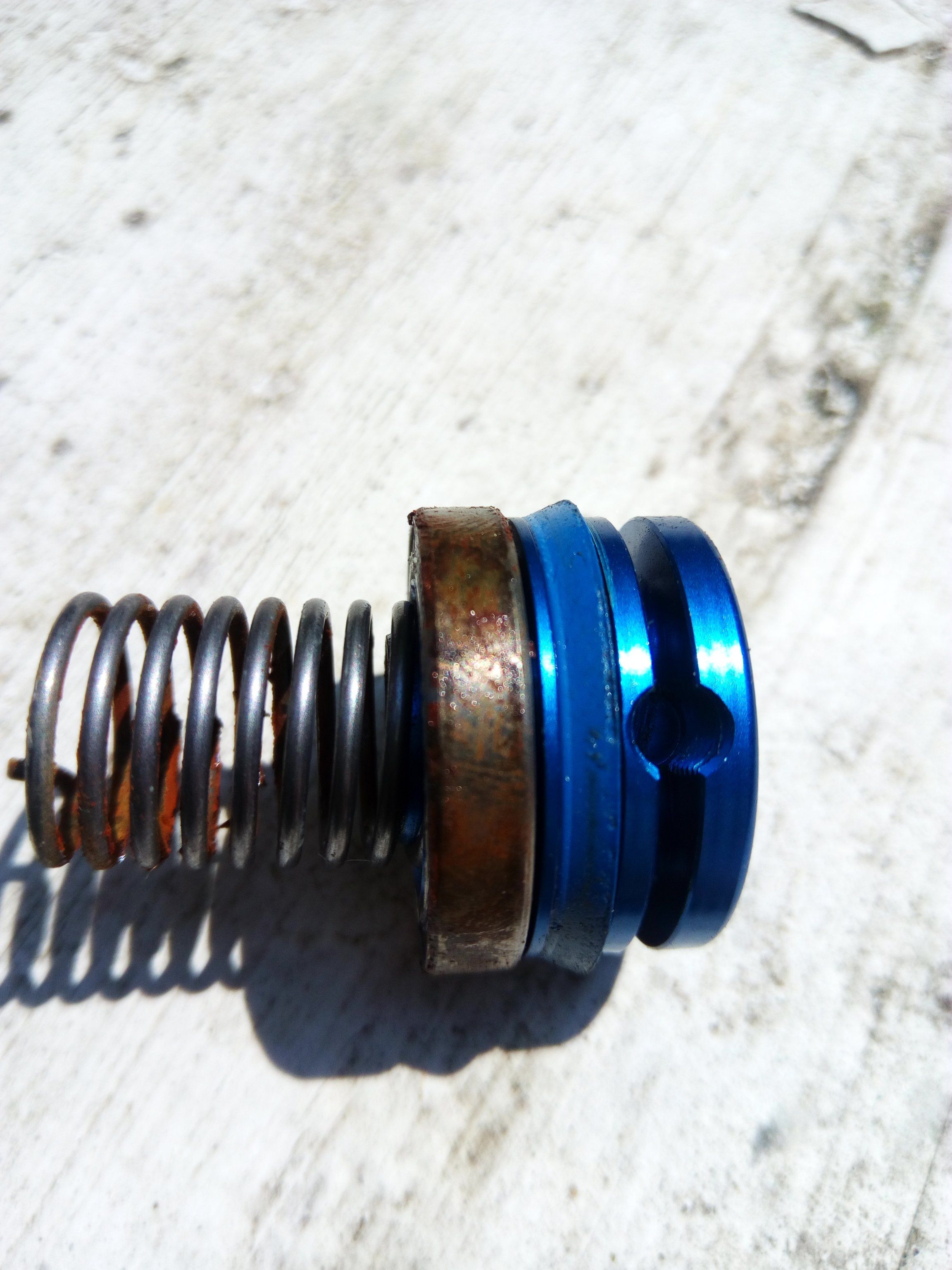

Nein ich hatte auf meiner '18er SC 32 Fit4 Factory von anfang an Push to unlock und bei jedem Regenrennen (also heuer gefühlt jedes haha) geht die Gabel nur mehr auf aber nicht mehr per Remote zu. Sobald die Reibung in der Topcap durch Dreck höher wird reicht die Kraft der winzigen Feder einfach nicht mehr.
btw: Um die Topcap zu montieren muss man bei Push to Unlock die Feder gegen den Uhrzeigersinn um eine Umdrehung vorspannen, dabei währe es meiner meinung nach logisch wenn die feder in Wicklungsrichtung eingedreht wird, bei mir ist die verbaute Feder aber entgegengesetzt Gewickelt, dadurch verbiegen sich die Windungen extrem beim vorspannen, kann Fox da eine "falsche" feder verbaut haben oder ist das bei euch auch so? ich hoffe man versteht was ich meine.

Was ist passiert? Nach der ersten Regentour hakt der Lockout wieder. Also mache ich die Topcap runter und was ist?
Feder nahezu trocken ohne Fett verbaut und auch alles meine alten Teile wieder verbaut???

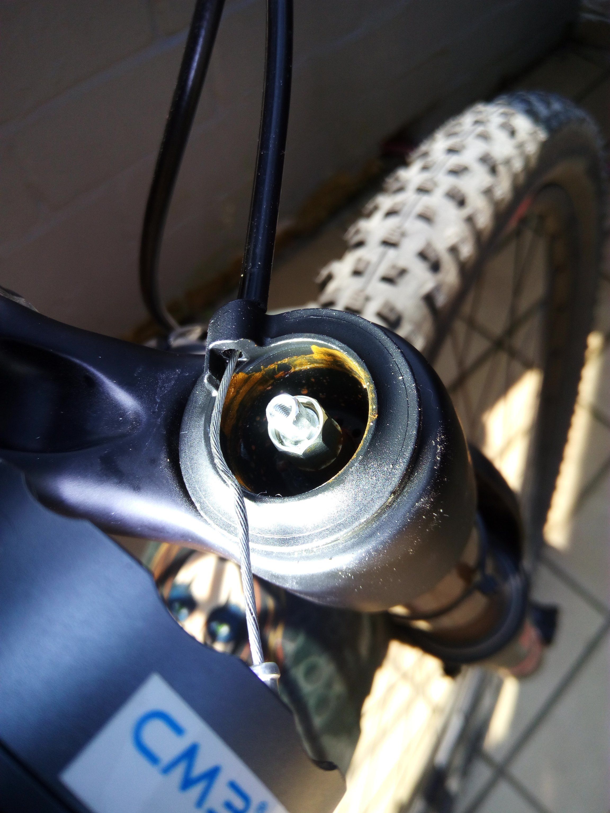

wie hast du die Feder mit Deckel demontiert? Hab den Zug und den kleine schwarzen Deckel ab aber dann hab ich keine Ahnung wie ich die Feder aus der Gabel bekomme um sie zu reinigen und zu fetten.
Vielen Dank im Voraus.
sG René
